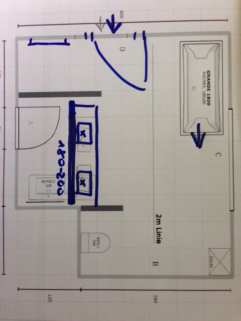

ᐅ Badplanung mit Dachschräge, Traufhöhe 1m

Musketier schrieb:
Du weiß schon, dass man nicht größer als 1,20-1,30m sein darf, wenn man in deiner Wanne mittig stehen will?
Und auch < 1.50 m für den Einstieg
Grüße, Bauexperte

07.07.16 09:56
Unser Bad sieht eurem sehr ähnlich. Auch die Situation mit der Dachschräge.
Wir haben uns mit zwei Maßnahmen beholfen:
1. Dachfenster im Bereich der Wanne, um die Stehhöhe zu erhöhen
2. Den Kniestock (künstlich) erhöhen durch Erstellen einer Abseite (bei uns ca. 20cm)
Die Abseite kostet zwar etwas Platz im Bad, der Komfortgewinn ist dagegen aber nicht zu unterschätzen.

Otus11
07.07.16 10:19
Anregung:
Wanne um 90° drehen und dann als freistehe, kleinere Ausführung unter das Fenster.

Hallo @bluminger
kannst du vielleicht mal genauer Erläutern wie der Gesamtgrundriss aussieht? Je nach dem sollte man die Tür positionieren und anschließend den Rest des Bades.
Was ist das für ein Fenster? Brüstungshöhe? Oder ist das ein Doppelflügelfenster?
Gib uns etwas mehr Input, dann gibt es bestimmt auch eine bessere Lösung als die von dir eingestellte.

Jochen10407.07.16 11:05
Sieht doch gut aus Yvonne!
Ggf. kann man den Kniestock durch eine Art "Einbauschränke" entlang der Wand erhöhen.
