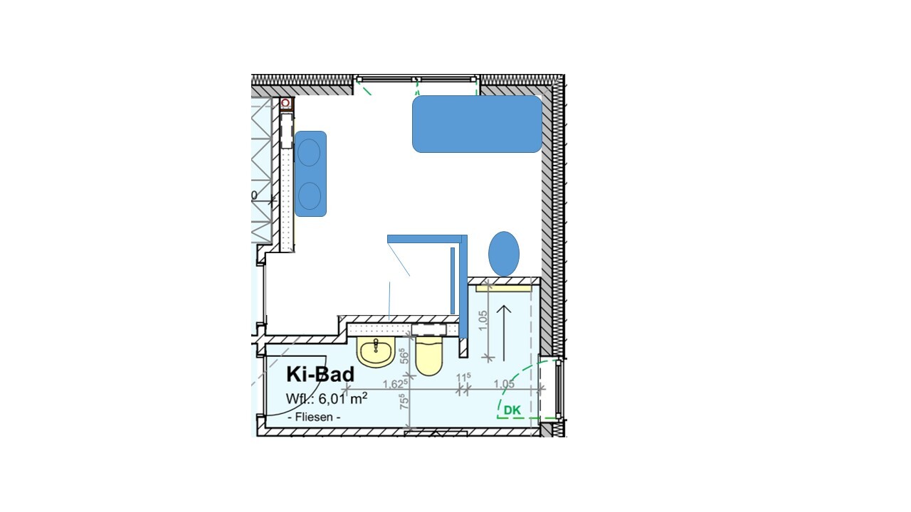

Ja Wäscheschacht würde auch links neben dem Fenster passen. Fürchte aber, dass es an der Dusche recht knapp wird, unabhängig von der Glastür.
Aber danke für die Tipps, je mehr Ideen desto besser

ein 60cm Durchgang reicht völlig für die Dusche

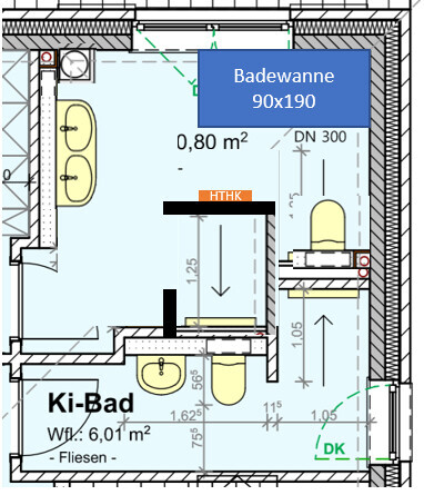

Hamburger2020
17.08.20 15:50
oder so? was haltet ihr davon?
2D Grundriss eines Badezimmers mit Badewanne, Toilette und Waschbecken
Alessandro
17.08.20 16:03
so kommt man ganz schlecht in die Badewanne und der HTHK hängt auch an einer sehr unbrauchbaren Stelle.

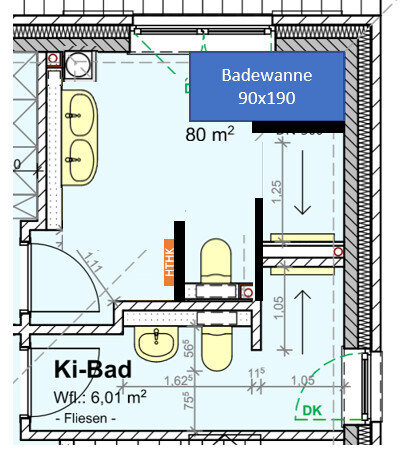

Hamburger2020
17.08.20 16:59
das wäre für mich nicht Entscheidend. Wir haben aktuell einen HTHK direkt an der Dusche, aber den nutzen wir nur zum Wärmen des Raumes, nicht der Handtücher.
Aber mir gefällt deine letzte Variante glaube ich trotzdem besser
Habe es mal versucht Maßstabsgerecht zu zeichnen:
2D-Badgrundriss mit Badewanne 90x190, WC, Dusche, Fliesen im Ki-Bad
Man könnte die Dusche da auch auf 90cm Innenmaß verkleinern und könnte dafür sogar noch etwas länger als 125 Innenmaß werden.
