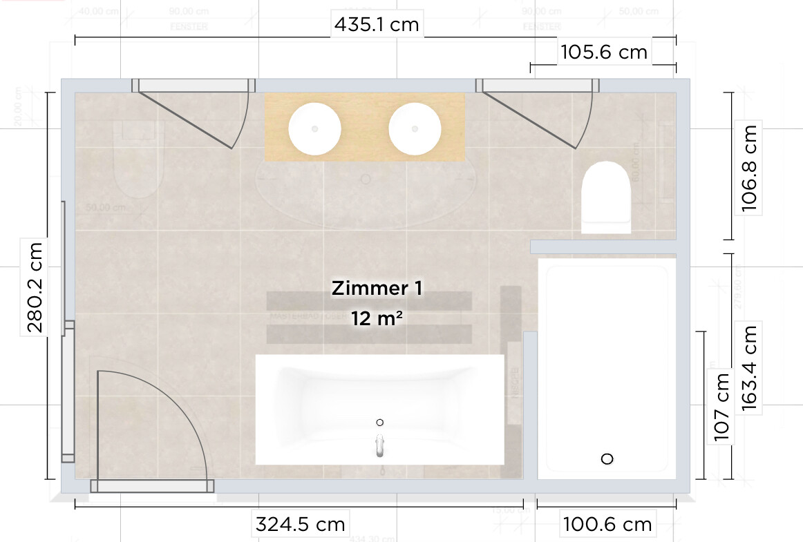

Ich muss mich aber auch korrigieren hinsichtlich zweierlei Türen. Nach Lage dürfen dort auch zwei sein, die nehmen dem Rest des Bades keinen Platz weg. Allerdings können zwei verschiedene Türen befremdlich wirken.
Toi oben rechts, Waschtisch unten rechts, Wanne/Dusche oben links bzw unten Mitte. Dusche als L…. Ohne Gewähr wegen der unsichtbaren Fenster.

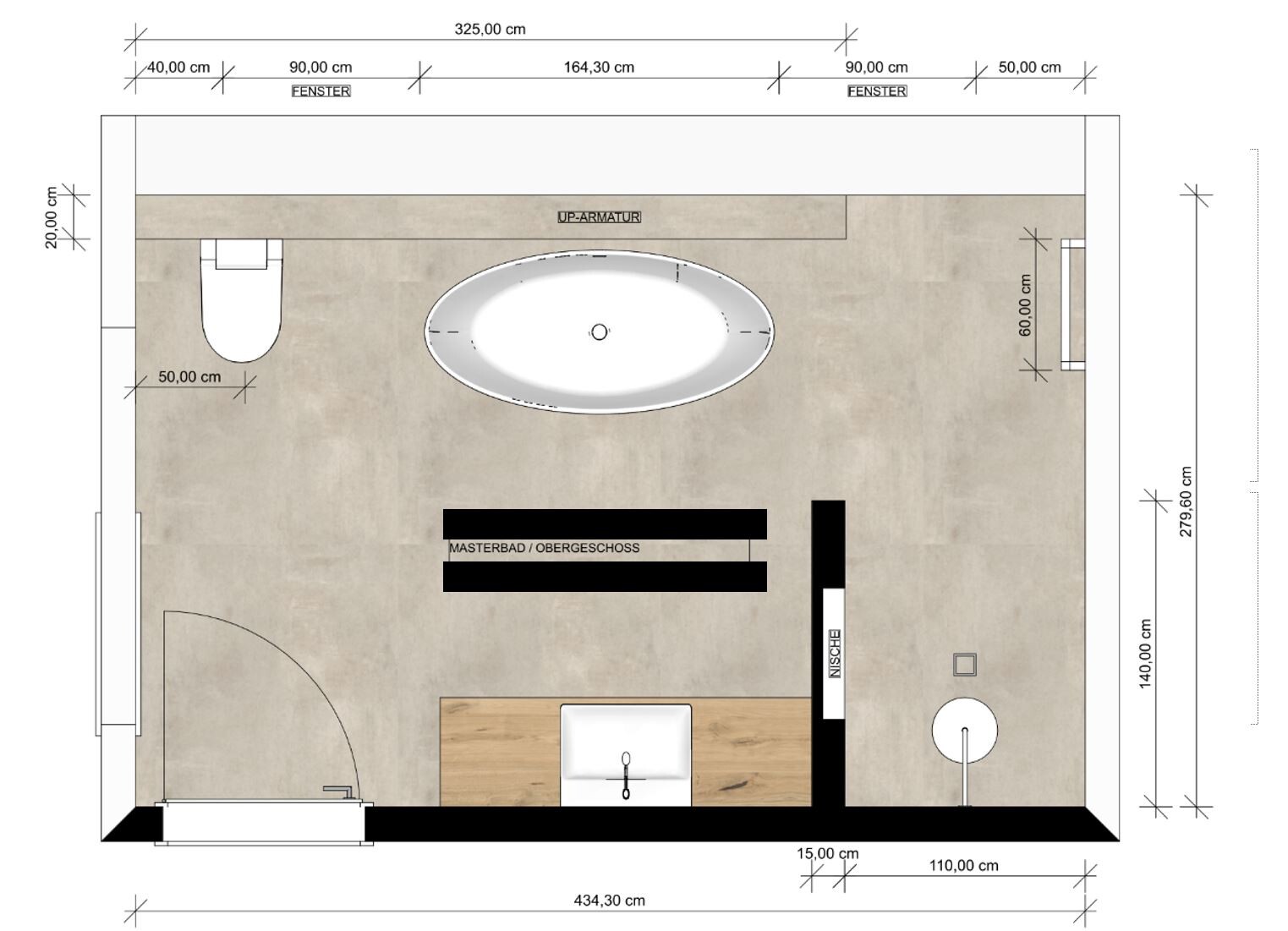

Ich hatte die Fenster doch schon eingezeichnet.

Ich habe die MaßKette im Eingangspost gar nicht gesehen…
ypg14.03.24 23:19
Das wäre mein Vorschlag zum Sonntag (waren eigentlich die Brüstungsmasze bekannt?)… Masze sind nicht ganz genau…
Badezimmer: Doppelwaschbecken oben, Toilette rechts, Badewanne unten, Tür links.
hanghaus202315.03.24 09:47
Ja. 1,10 m im 1. Beitrag. Die Toi hat wenig Beinfreiheit. Die würde ich drehen und die Dusche verlängern.

Ja… Drehung macht auch Sinn. So ist sie zwar nicht so präsent, aber mit Drehung angenehmer vom Sitzfeeling.
10cm/15cm… der Toi würde ich schon den Meter geben.
