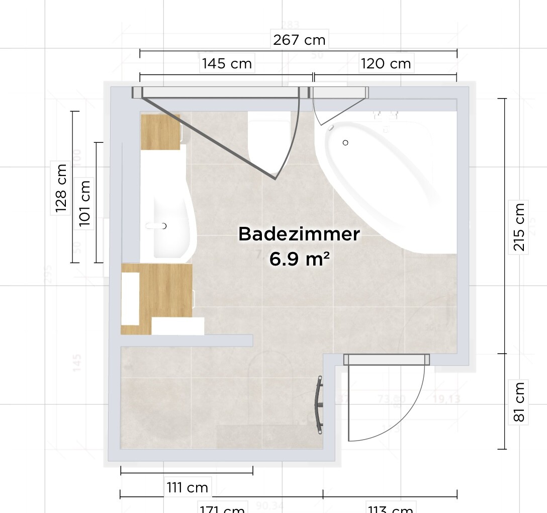

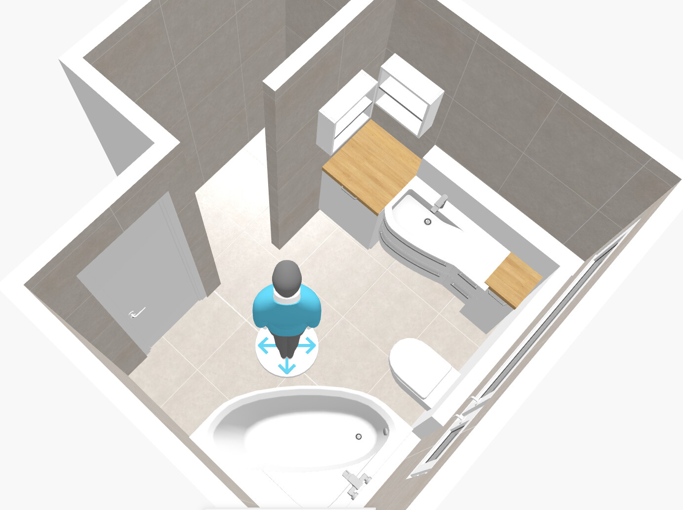

10.12.23 22:12
Also Luke, dafür dass Du ziemlich viel Befürchtungen zu Glastüren hast, hast Du aber viel Potporri an Wünschen, zudem einen kleinen, nicht gut geschnittenen Raum für 4 Personen.
Ich persönlich würde wohl auf eine Wanne zurückgreifen, in der man duschen kann. Das würde einiges entspannen. Zudem sind die 15cm Vorbauwand, wenn es um Zentimeter geht, nicht mal so zu vergessen.
ich setze auf Asymmetrie für den Waschplatz, wo dann die Waschmaschine drunter passt. Platten sind bei mir etwas improvisiert, ein Schreiner kann das besser.
Isometrische Badezimmer-Planung: Person sieht Waschbecken, Badewanne, Toilette und Unterschränke
Badezimmer-Plan, 6.9 m²: Badewanne rechts, Waschbecken links, Tür unten rechts.
