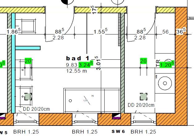

Danke, ihr Lieben. Ich habe eben mit meinem Bauleiter (der in seinem früheren Leben wohl auch mal Bäder geplant hat) noch mal gebrütet. Ich glaube wir haben eine Lösung, die mir gut gefällt. Ich male das heute Abend mal auf und zeige es, schaffe ich nur hier gerade nicht (auf Arbeit). Kurzfassung: Hauswirtschaftsraum über den Flur, Klo wird mit Waschtischen getauscht, Wanne bleibt und wird nicht eingehaust (so eine "viertel freistehende" die an zwei Seiten an der Wand klebt), Dusche wird 1m*1,40m Walk in mit einer Glasabtrennung. Tür schlägt andersrum auf (gegen das Klo).

Also mein Hauswirtschaftsraum wird auch über das Bad betreten und ich finde das total angenehm. Dreckige Klamotten wandern direkt in den Wäschekorb im Hauswirtschaftsraum neben der Waschmaschine und noch mal tragbare Kleidung hängt auch im Hauswirtschaftsraum. Handtücher, Bademantel & Co sind alle im Hauswirtschaftsraum und nehmen im Bad keinen Platz weg, was bei mir von Vorteil ist, weil mein Bad eher klein ist. Dafür ist bei mir das WC ein extra Raum, der direkt vom Flur betreten wird. So ist der Zugang zum Hauswirtschaftsraum nur versperrt, wenn mal kurz jemand duscht oder alle heilige Zeiten mal badet. In meinem Fall hatte diese Lösung einfach mehr Vorteile hinsichtlich der anderen Räume im OG und jetzt im Alltag finde ich es richtig gut.

So, entschieden es ist.
Vom Architekt schnell hingeschoben für die Maurer morgen:
Grundriss eines Badezimmers mit Abmessungen, Wänden, Türen und Sanitäranlagen.
Die Dusche wird eine Walk in Dusche mit bodengleicher Duschtasse 100x140 mit seitlicher Glasabtrennung. (Duschrinne ist noch falsch eingezeichnet, wird aber eh eine Tasse) Die Wanne wird eine Eckwanne 180/78 mit Schürze (die Ecke im Raum abgerundet) und muss somit nicht mehr mit Fliesen verkleidet werden. Die Tür schlägt anders herum auf, so dass man nicht als erstes aufs Toi guckt, wenn man reinkommt. Eine klitzekleine "Schamwand" hab ich behalten . Eine Seite WC-Papier Aufhänger, die andere Seite evtl Handtuchhalter, mal schauen. I like.
Einen Hauch suboptimal ist die Möblierung neben der Tür im Hauswirtschaftsraum, dort kann in der Ecke nur ein mindertiefes Regal hin, aber das nehmen wir in kauf.

Nuja, besser als vorher finde ich. Man sollte nur die Tür abschließen, wenn man auf dem Thron thront, sonst kann es bei schwungvoller Türöffnung dicke Knie geben.
ja, das würde mich auch leicht wurmen. Nimm doch ne kleinere Tür?!
