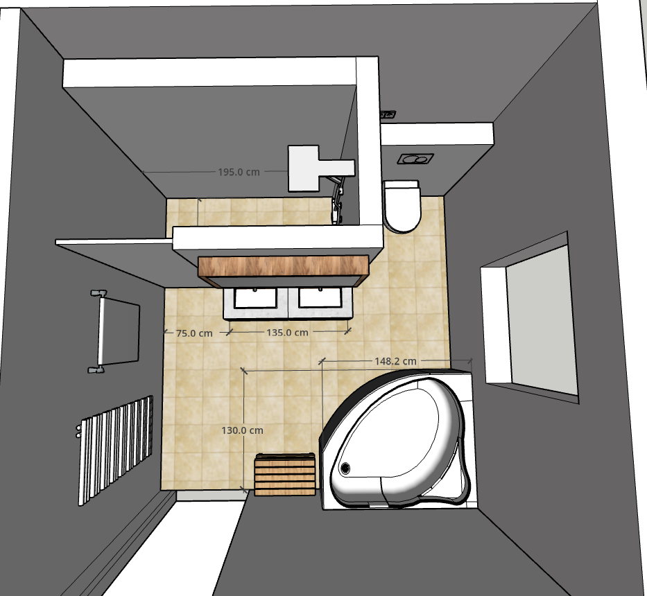

Ja, das ist nicht schön. Deshalb ist mir gleich die L-Lösung eingefallen.
Ist wirklich ein gelungener Entwurf, ich hab es gerade kurz zusammengebastelt. Schwierige Entscheidung!
Die Eckbadewanne müssten wir sorgfältig auswählen, möglichst kompakt, ohne dass es unbequem wird.
+weniger Glas zu putzen
+ schönes Tageslicht vor dem Spiegel
- Dusche wird dunkler und etwas schmaler (hier: 95 cm)
- Durchgang zum WC schmaler
Wie hoch müssten die Duschwände sein, damit nichts rausspritzt? Macht es Sinn, bei ca. 245 cm Deckenhöhe die Duschwände nur 200 cm hoch zu machen für mehr Licht?

Die Planung gefällt mir jetzt besser. Ich denke, dass es auch gut ohne Tür geht. Natürlich wäre etwas Licht ganz nett auf der anderen Seite tuts auch ein LED im dortigen Bereich. Im Bad an sich sollte schon gutes Licht sein aber in der Dusche ist man meist ja nur wenige Minuten.
Höher als 2m braucht es mMn nicht.
wie schon gesagt: ich würde eine 90/100 x 160er Wanne nehmen. Diese Eckwannen sind Wasserfresser.. zeichne doch mal bitte ein :)
Handtuchhalter könnte übrigens in die Dusche.
Knöpfchen
Knöpfchen
Wenn man das Bad betritt sollte nicht gleich der erste Blick auf den „Pott“ fallen , eine schöne Waschbeckenanlage gibt mehr her.
Das ist meine Meinung.
