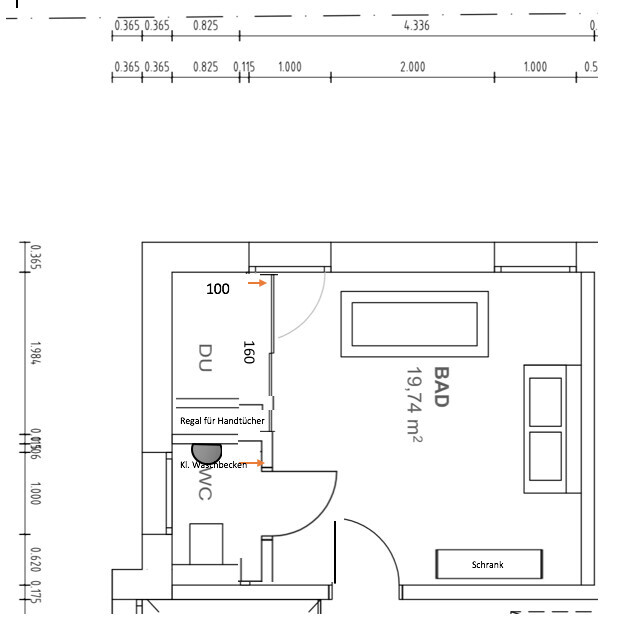

Da die Wände von WC und Dusche noch verschoben werden, fällt das bodentiefe Fenster links oben in dieser Form weg. Entweder es muss schmaler werden oder ganz weichen. Die tote Ecke oben rechts ist auch sehr Ärgerlich.
Wenn Dusche und WC gesetzt sind, könnte man auch das allseits beliebte T vollenden. Dafür Doppeltür als Fenster in die Mitte und Wanne könnte man gegenüber mit Möbeln einrahmen.
Badtür müsste versetzt werden. Da man den Flur nicht sieht, geh ich mal davon aus, dass es möglich ist.
Nur um Alternativen zu zeigen.

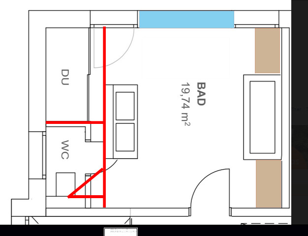

mrs_bauherrin04.07.18 12:25
Danke Katja,
das wäre eine sehr gute Idee, könnte ich mich mit der "allseits beliebten" T -Aufteilung anfreunden.
Da habe ich mich einfach schon zu sehr satt gesehen, sodass mir das einfach nicht mehr gefällt.
Zudem ist die Dampf-Dusche eine "Fertigteil" - d.h. Türen etc. lassen sich hierbei nicht verschieben und eine T-Lösung würde die Türe verdecken.
Die Türe zum Bad, sollte dort bleiben wo sie ist.
Ich hab mal eine Alternative angehängt, bitte verzeiht - ich hab das schnell in Word gemacht.
Verändert hat sich nicht viel.... hm
2D Grundriss eines Badezimmers mit Dusche, WC, Waschbecken, Tür und Badmöbeln
