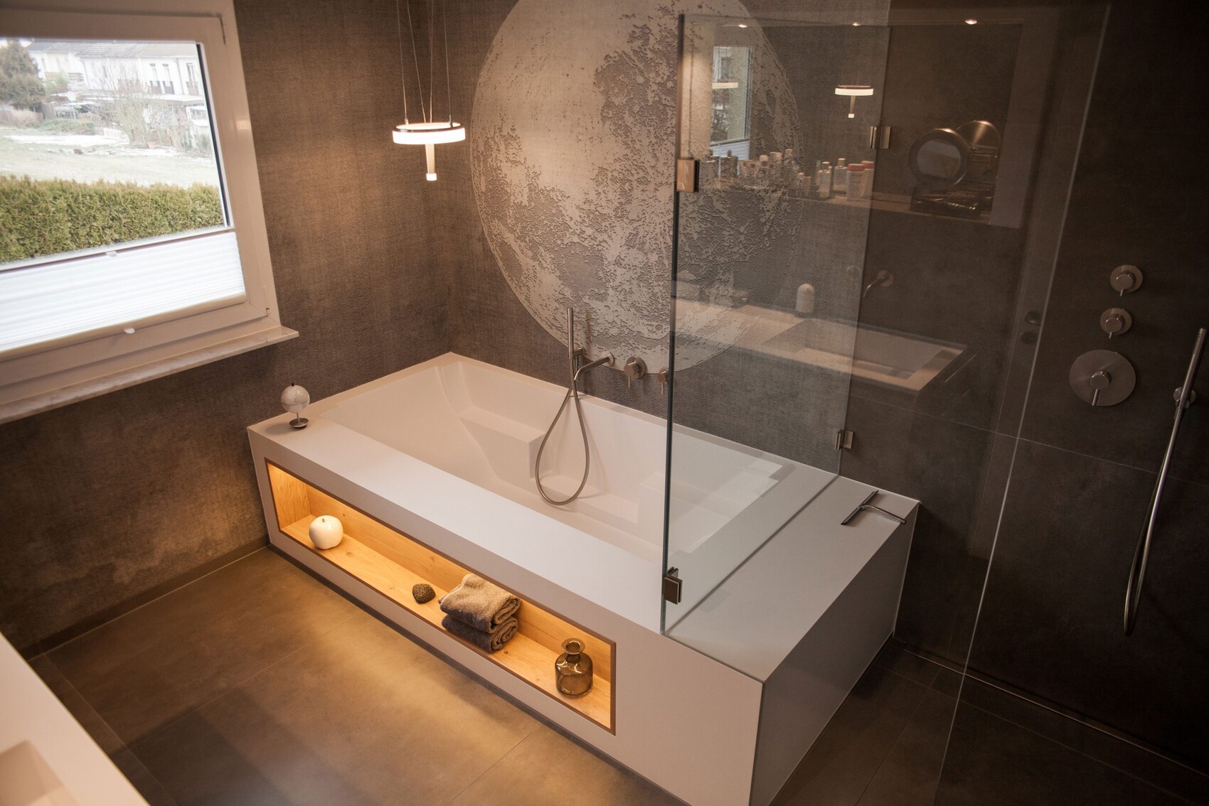

Ist es sehr aufwendig, die Badewanne mit dem Kopfende ganz an die Wand zu rücken? Sie hat derzeit eine Fliesenbreite Abstand zum Kopf hin. Dann würde man mehr Platz für die Dusche gewinnen. Man könnte dann die Glaswand der Dusche weiter Richtung Wanne versetzen. Das Ende des Podests kann von mir aus als Sitzbank in der Dusche verbleiben. Etwa so wie in dem Beispielbild, man muss sich nur die Stufe in der Dusche dazudenken und die beleuchtete Schnickschnacknische weg.
