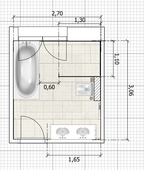

wir bauen aktuell ein Einfamilienhaus.
Beim Bad tun wir uns schwert mit der Gestaltung. Ich muss auch gestehen, dass wir sehr grün hinter den Ohren waren/sind und leider vieles erst zu spät bedacht haben.
Weil auf dem Plan ist das immer schwierig alles vorzustellen. Erst jetzt nahdem der Rohbau steht und wir den Raum live sehen, stellen wir fest, dass wir das ein oder andere anders machen könnten. Wie dem auch sei, müssen wir jetzt das beste daraus machen:
Deshalb würde ich sehr gerne Ideen und Vorschläge einholen wollen, wie wir das Bad gestalten können.

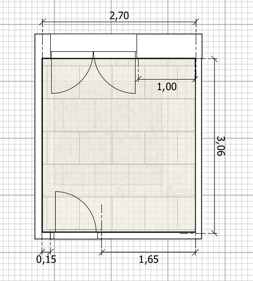

Ich hänge mal den Plan unseres Bades an (Das Fenster ist hoch genug, dass eine Badewanne oder WC etc. da platziert werden kann).
Hier müssen wir unterkriegen:
- WC
- begehbare Dusche (mit Glaswand/-abtrennung, aber offen. D.h. ohne Türe)
- Badewanne (170-180 x 70-80)
- Doppelwaschtisch (mit Unterschrank)
- Handtuchheizkörper
Wir tun uns wirklich schwer. Eventuell hat jemand gute Ideen. Wir wären sehr dankbar.
Vielen Dank im Voraus.
Grundriss eines rechteckigen Raums, Maße 2,70 m x 3,06 m; zwei Türen oben, Tür unten links.

Wie hoch ist die Brüstung vom Fenster? Wie breit ist das Fenster?
Gibt es eine Dachschräge? Wenn Ja, wo ist die 2 m Linie und wie gross die Dachneigung.
Die Grundrisse sind auch recht hilfreich. Man sollte ja wissen wo die Entwässerung hin geht und welche Räume sich darunter und daneben befinden.
Ruffy99
13.01.25 11:24
Ich muss noch erwähnen, dass die Maße im obigen Plan Rohbaumaße sind.
Die Brüstungshöhe beträgt ca. 1,2m. Die Fenstermaßes sind B 1,51 x H 0,87 m.
Dachschräge gibt es, allerdings mit einem Kniestock von 2,15m, wobei das Bad genau in der Mitte des Hauses liegt,
sodass die Wände hier weit über dem Kniestock liegen.
Links und Rechts vom Bad befinden sich Kinderzimmer.
Unter dem Bad befindet sich zum Teil der Flur und zum Teil die Küche.
Was Anschlüsse, Entwässerung etc. angeht sind wir noch flexibel. Der Installateur würde das alles entsprechend so verlegen,
wie wir eben die Gestaltung und Platzierung planen.

Hier mal eine erste Idee die auch mit Dachschräge funktionieren kann.
2D Badezimmer-Grundriss mit Badewanne rechts, Waschbecken links und Tür unten links

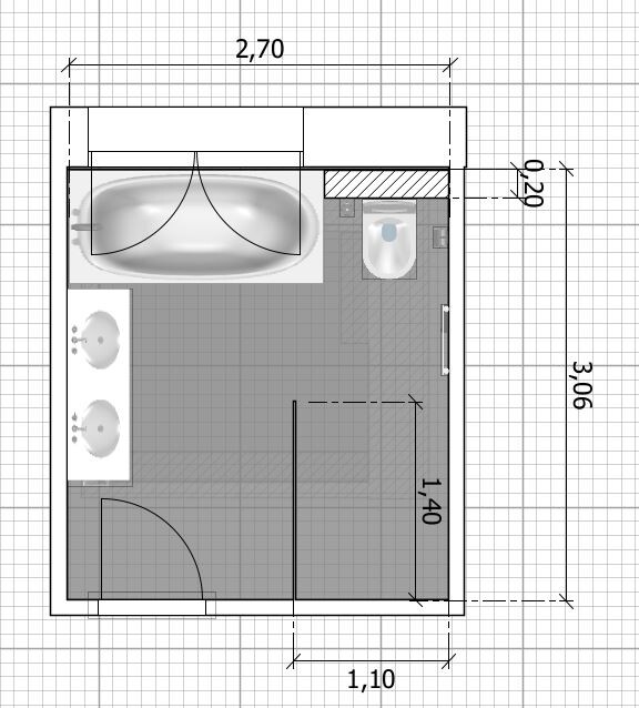

oder so
2D Badgrundriss: Badezimmer mit Badewanne rechts, Waschbecken links, Tuer unten.

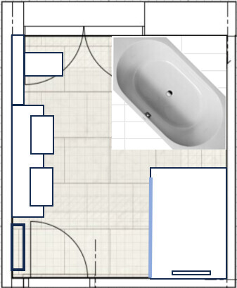

Mit Eckbadewanne
Grundriss eines Badezimmers mit Badewanne und Türen

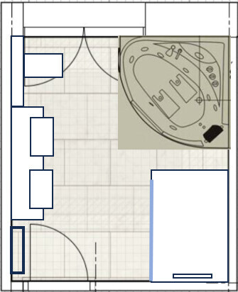

oder Whirlpool und so weiter.
Grundriss eines Badezimmers mit Badewanne und Türöffnungen
