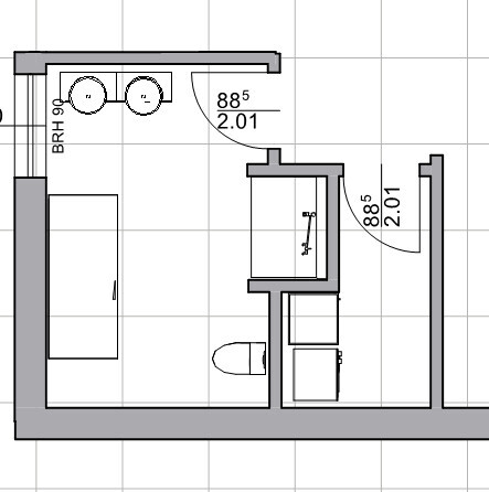

Ich denke auch, dass die Dusche von der Form her nicht reinpasst.
Allerdings: wenn ihr Euch von der geraden Wanne trennt und die Dusche bis ganz nach planunten zieht (bei Dachschräge dann etwas abkoffern und/oder eine Sitzbank dort in die Dusche mauern), dann eine viertel-runde Wanne und dann hat auch die Toi irgendwo dort noch Platz. Ggf kann man ja den Hauswirtschaftsraum um 10cm verkleinern, aber eine andere funktionierende Badmöblierung bekommt ihr dann auch nicht.

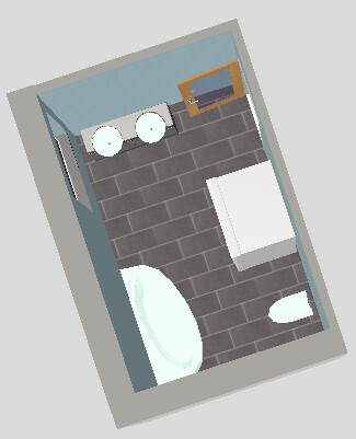

Ibdk1415.08.23 19:38
Kleinere Wanne war auch meine erste Idee. So vielleicht? Nur als Skizze ansehen, Maße sind nicht exakt (aber fast ;-) )
Isometrischer 3D-Badgrundriss mit Waschbereich, Dusche und Toilette
Kompaktes Badezimmer-Grundriss mit Badewanne, Dusche, Waschbecken und Toilette

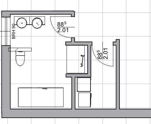

wp.seeker15.08.23 21:51
Was wollt ihr denn in dem Raum mit Waschmaschine und Trockner noch machen?
Und ist die Wand zwischen Bad und Wäscheraum fest?
Wollt ihr nur einen separaten Ort für Waschmaschine und Trockner wäre ja auch folgendes denkbar: eine Nische, mit Doppel- oder Schiebetür, vom Flur aus zugänglich, dahinter stehen Waschmaschine und Trockner nebeneinander, darüber ein Regal für Waschmittel etc. Auf die beiden Geräte eine Platte gelegt, da könnt ihr Wäsche falten.
Dann kann die Zwischenwand nach planrechts rücken und ihr habt im Bad etwas mehr Platz zum puzzeln.
Die 2m Linie wäre wirklich interessant um abzuschätzen, ob WC und Wanne nach planunten könnten.

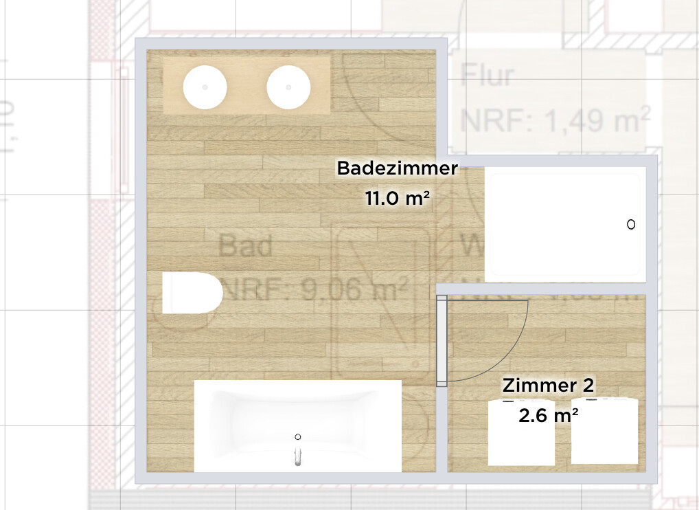

ypg15.08.23 23:02
Mein Vorschlag funktioniert nicht so gut.
hier mal eine (gute) Alternative. Drempel habe ich mir vom Flur abgeleitet…
Grundriss: Badezimmer mit Doppelwaschbecken, Toilette und Badewanne; Zimmer 2 (2,6 m²) daneben.

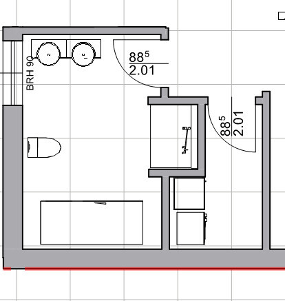

Ibdk1416.08.23 10:21
Hab gestern Abend noch etwas rumgespielt. Geht aber nur, wenn die Wand zwischen Bad und Wäsche flexibel ist und euch der Platz für die Wäsche so reichen würde. Mehr Ideen hab ich leider auch nicht. Die Größe des Flurs ist ja reichlich, aber ich fürchte, da kann man wegen der Gaube (?) auch nichts abknappsen für die Wäsche oder?
