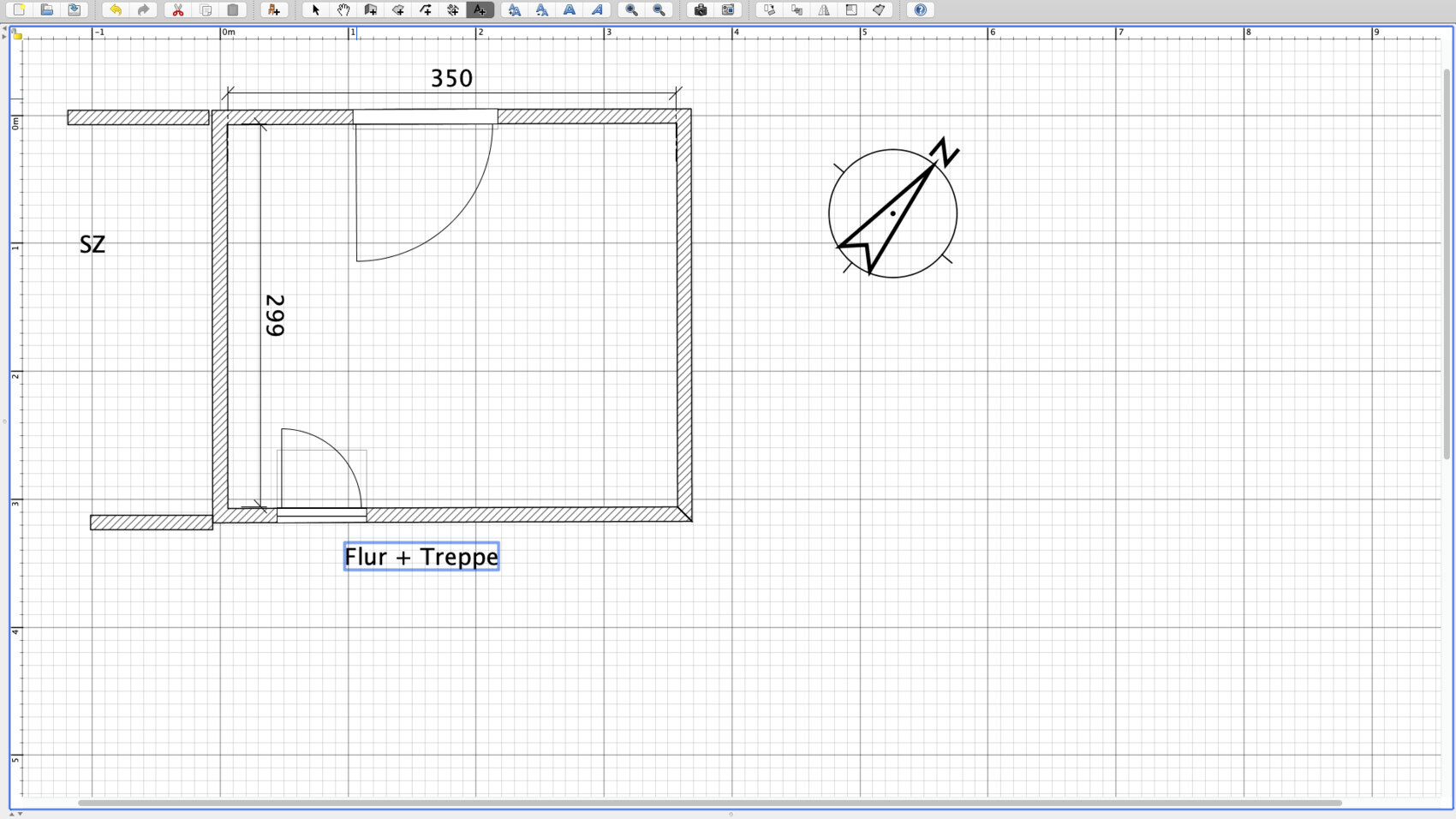

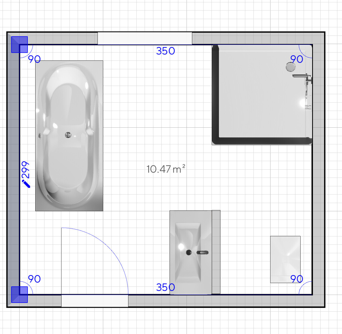

Hallo, wir müssen nun überlegen wie wir im Bad die Sachen positionieren.
Es sollen rein
1x Badewanne 1,80x80
1x Dusche 1,20 x 1,20
1xToilette
1x waschbecken
Ich habe extra nichts eingetragen um keine Vorstellung zu wecken und hoffe auf gute Ideen
Grundriss eines Flurs mit Treppe; Türöffnung, Maßangaben 350x299, Kompass.

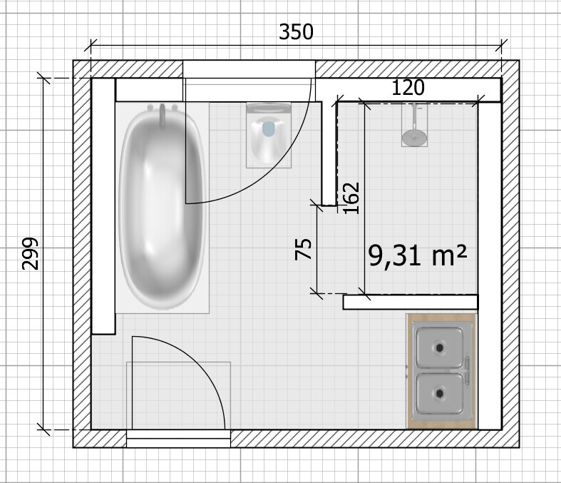

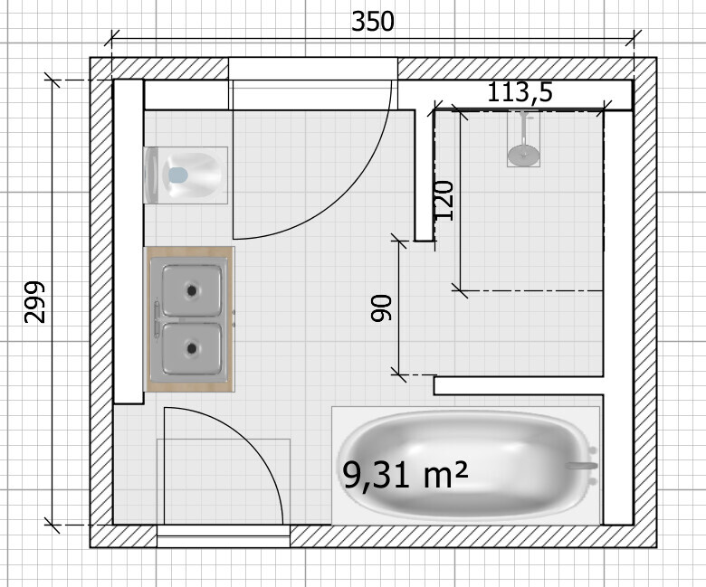

Tolentino20.05.20 12:28
Variante 1:
Grundriss eines Badezimmers: Badewanne oben links, Waschbecken links, Dusche rechts, Toilette rechts
Variante 2:
Badezimmer-Grundriss: linke Badewanne, Toilette in der Mitte, rechts Dusche und Doppelwaschbecken.

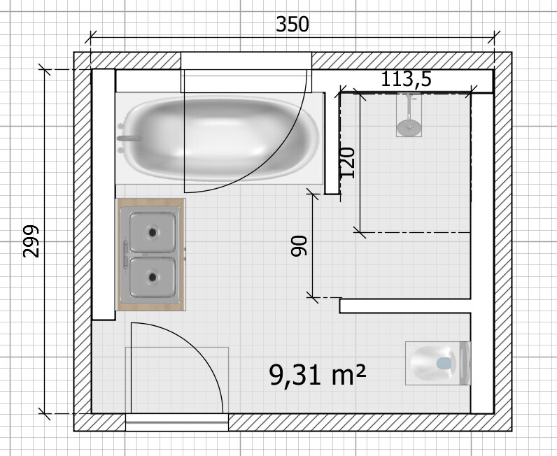

Tolentino20.05.20 14:41
Theoretisch noch möglich:
Grundriss eines Badezimmers: Dusche rechts, Badewanne rechts unten, Waschbecken links, Toilette links
Würde aber das Klo nicht unbedingt an die Wand zum Schlafzimmer packen.
Fenster- und Türposition sind aber fix, ja?

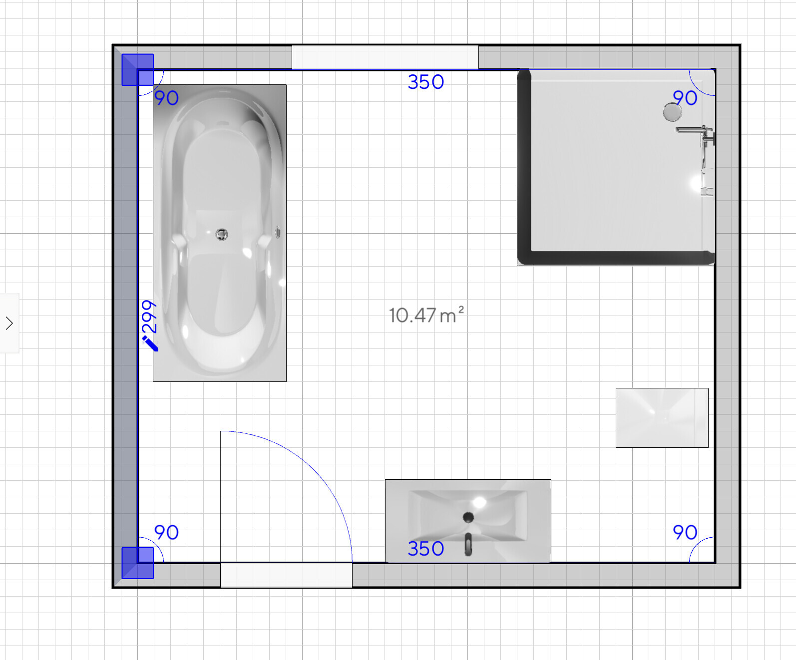

T_im_Norden
20.05.20 16:11
Ja die sind fest
Grundriss eines Badezimmers: Badewanne links, Dusche rechts, Waschbecken unten.
So würde auch gehen wir brauchen keine abgemauerte Dusche , da wir eh Duschtasse nehmen.
Grundriss eines Badezimmers: linke Badewanne, mittig Waschbecken, rechte Dusche, 10,47 m².

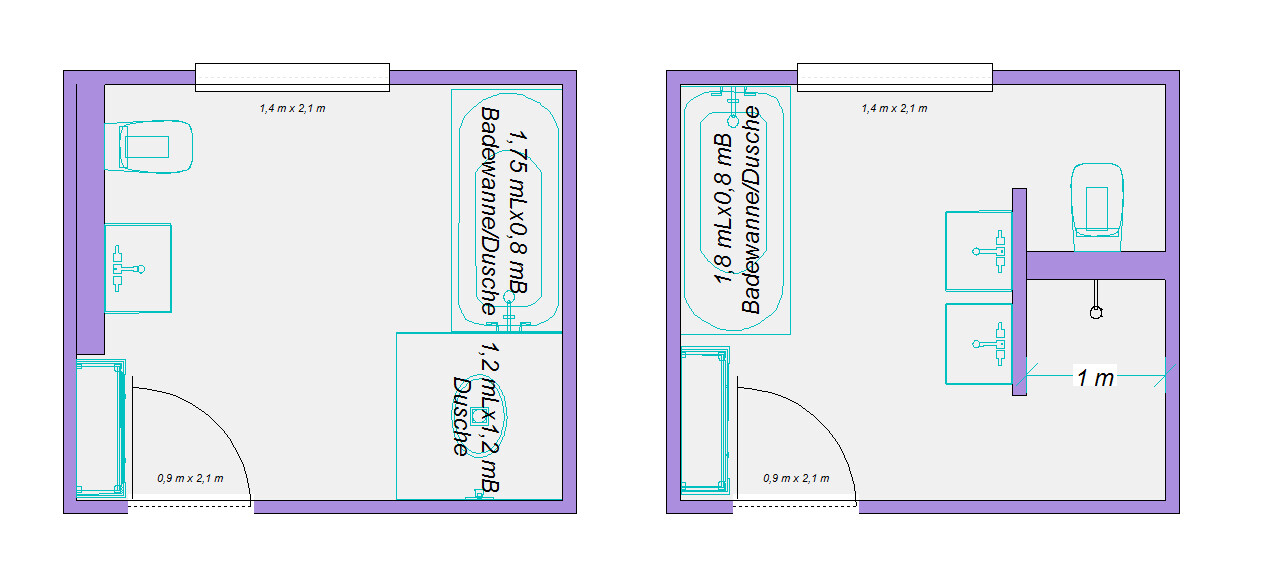

kaho67420.05.20 18:17
Wieso plant Ihr jetzt erst das Bad, wenn Fenster und Tür schon fest sind? Da ist es dann schwierig, seine Wünsche umzusetzen.
Ich finde Deine Entwürfe dementsprechend alle schlecht. Ich würde entweder bei der Wanne 5cm nachlassen und Dusche und Wanne planrechts setzen oder das T planen mit 1m Dusche und zusätzlicher Beleuchtung (da ein Fenster fehlt. ).
Zwei nebeneinander gezeigte Badezimmergrundrisse mit Badewanne/Dusche, Waschbecken, Toilette und Tür.
