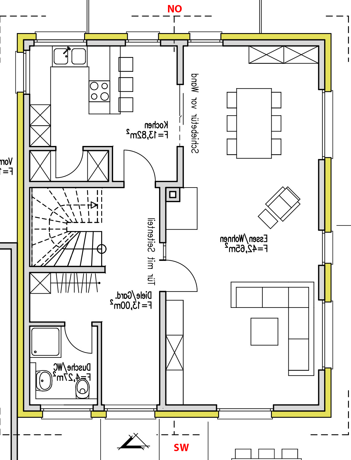

wir stellen uns gerade die Frage der optimalen Ausrichtung der Räume im EG für unser Grundstück.
Folgende Situation das Grundstück hat seinen großen Garten Richtung NO mit Gefälle. Das EG wird Richtung NO einen Balkon bekommen und darunter ist noch KG. Der schöne Blick geht auch eindeutig Richtung NO. Keine Häuser in unmittelbarer Nähe und weiter Blick. Zum SW - Strasse ist noch eine kleine Terrasse für den Abend geplant.
Nun stellt sich die Frage ob wir das WHZ. nach hinten ausrichtigen kombiniert mit Essbereich zum schönen Blick oder das WHZ. nach vorne SW planen, sodaß von dort über ein grosses Fenster aus SW Licht / Sonne ins Haus kommt. Ich stelle mal die beiden Ideen der Grundrisse (11x9 und 9x11 - Grundstücksbreite 20 m) und die Raumanordnungen ein. Würde mich über eure Tipps / Ausrichtungen freuen. Ich persönlich finde WHZ und Essbereich nach hinten schöner habe nur Angst das zu wenig Licht einfällt

Das würde ich so machen. Vielleicht sieht es noch jemand anders mit der Lichtausbeute?
Haustyp und Ansichten waren jetzt nicht bekannt?

Ne leider noch nicht. Der GU will jetzt erst mal nicht zu viel Zeit investieren wenn es uns nachher nicht gefällt vom Grundriss. Ich habe aber heute mal darauf gedrängt das das Grundstück ausnivelliert wird, sodaß man Vorlauf. so besser sehen kann ob doch ein Zugang von der Seite möglich ist und wie man die Garage am Besten setzen kann. Wie gesagt der Grundriss gefällt uns ja vom Prinzip her nur halt wollen wir das optimale rausholen bei dem Grundstück.
WildThing25.08.15 09:12
Ich würde auch eher schauen das ihr große Fenster Richtung Südwesten habt. Und ich würde öfters mal zu verschiedenen Tageszeiten auf das Grundstück gehen damit ihr euch noch mal das Thema mit dem Licht anschaut.
Außerdem würde ich dann zusätzlich noch ein Augemerk auf die Fensterscheiben legen. Also das die Verglasung eine hohe Lichtdurchlässigkeit hat(Lichttransmissionswert). Gerade bei Dreifachverglasung gibt es auch sehr "dunkle" Gläser, die euch noch mal etwas an Licht nehmen würden.
