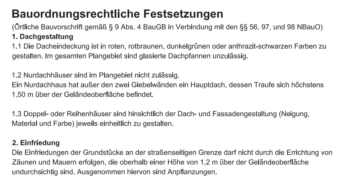

Hier noch die Ausschnitte aus dem Bebauungsplan...
Dokument mit baurechtlichen Festsetzungen zur Dachgestaltung und Einfriedung
Kleines graues quadratisches Schild mit Buchstaben WR und Zahlen
11ant07.06.17 19:24
Da gehen Einzel- oder Doppelhäuser mit einem Vollgeschoss.
