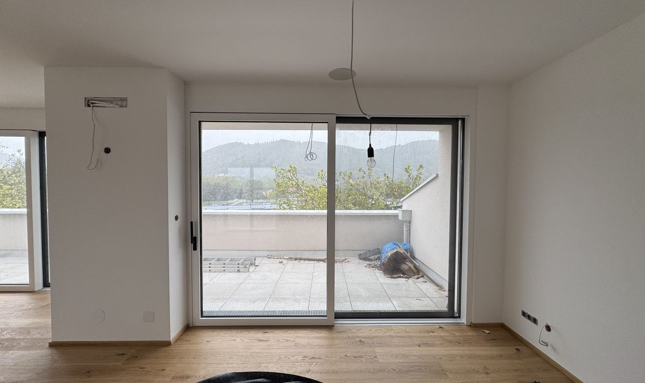

Als Referenz: Wir haben mit Bauträger gebaut (der dann noch einen GU unterbeauftragt hat) und bei uns kostetet die Hebe-Schiebetür in 3,6m Breite und Vergrößerung von 2,2 auf 2,5m Höhe ~4.000€ netto Aufpreis. Kunststoff-Aluminium Fenster von Internorm 3-fach verglast.
Da mit Bauträger gebaut, hatten wir keine Möglichkeit, das Thema anderweitig zu vergeben.
Hat sich aber gelohnt:
Wohnzimmer im Bau mit Holzboden, offenes Kabel, Glasschiebetür zur Terrasse und Bergblick.

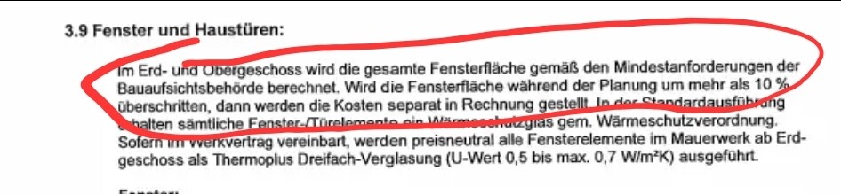

Ich vermute, ich habe den Grund der saftigen Zuzahlung gefunden.
Im Vertrag sind nicht einmal die im Grundriss gezeichneten Fenster einkalkuliert, sondern lediglich das berechnete Minimum, das gesetzlich vorgeschrieben ist.
Dokumentabschnitt 3.9 Fenster und Haustüren; Fensterfläche berechnet gemäß Bauaufsichtsbehörde
22.10.24 17:17
Wie gesagt, das Volumen entspricht ungefähr dem Gesamtpreis der ganzen Hausbefensterung ...
... es müßten also die normnotwendigen Fenster zumindest noch gegengerechnet werden.
