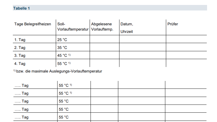

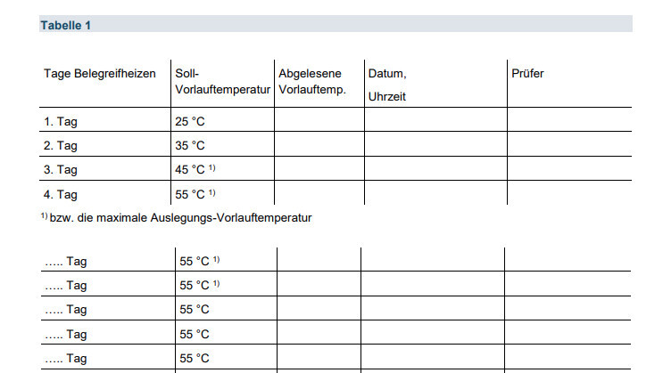

@KlaRa und @RotorMotor
Zur Ergänzung: In P7 Protokoll zum Belegreifheizen des Estrichs (Bundesverband Flächenheizungen und Flächenkühlungen e.V.) ist schon verarbeitet, dass nicht die ganze Zeit volle Pulle geheizt werden muss, sondern nur zur maximalen Auslegungs-Vorlauftemperatur. Nicht bis zur maximal möglichen Temperatur.
Beim Funktionsheizen per se nur die maximale Auslegungstemperatur - also bei der Wärmepumpe 30-35 Grad.
Tabelle mit Soll-Vorlauftemperatur und Ablesewerten
