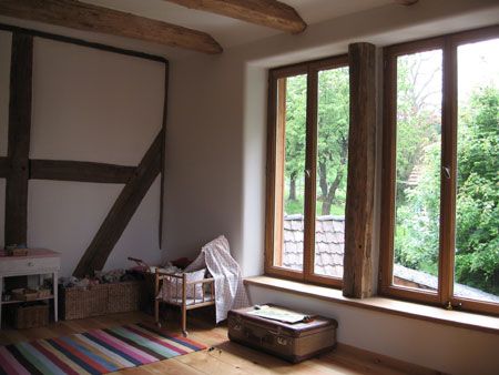

Da man sicher ja gern verunsichern lässt, habe ich mich noch einmal mit den Fenstern beschäftigt.
Also so wie hier,
Innenraum mit sichtbaren Holzbalken, großem Fenster und Möbeln während Renovierung
finde ich das ganz schick (bis auf das Holz)
Und wir würden statt eines Sitzfensters
Helles Schlafzimmer mit Bett, Fensterbank-Sitz und Korbsessel
eine Chaiselongue vor das eine Fenster stellen und
beim zweiten vielleicht eine breitere Fensterbank für Pflanzen.
Bodentiefe Fenster haben immer weniger Reiz für mich.

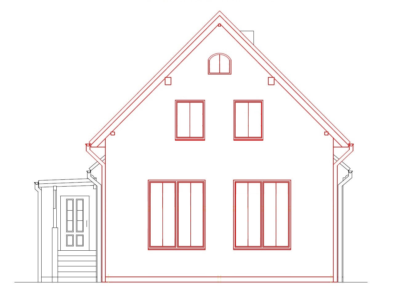

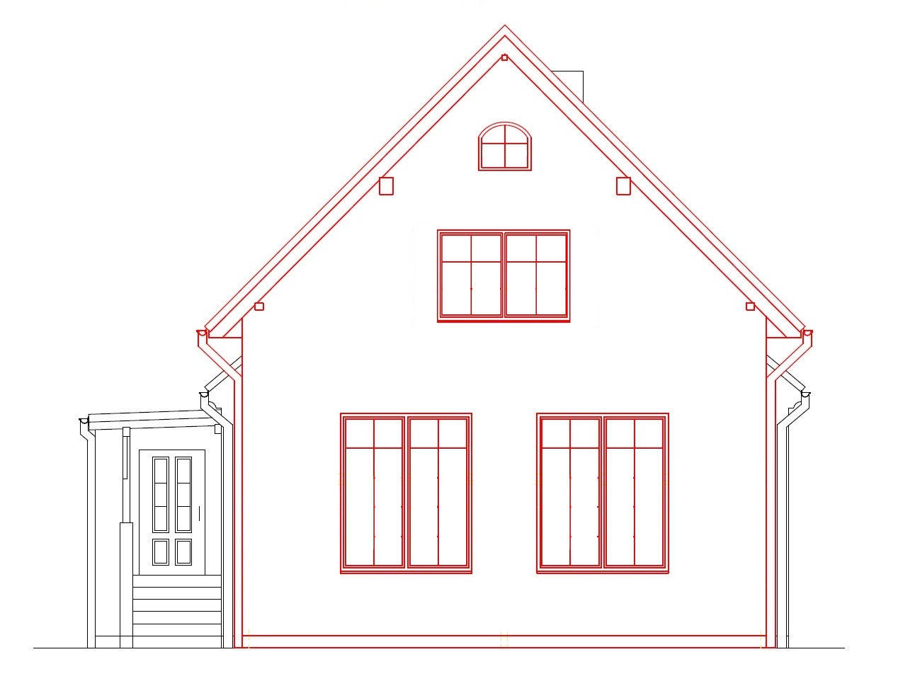

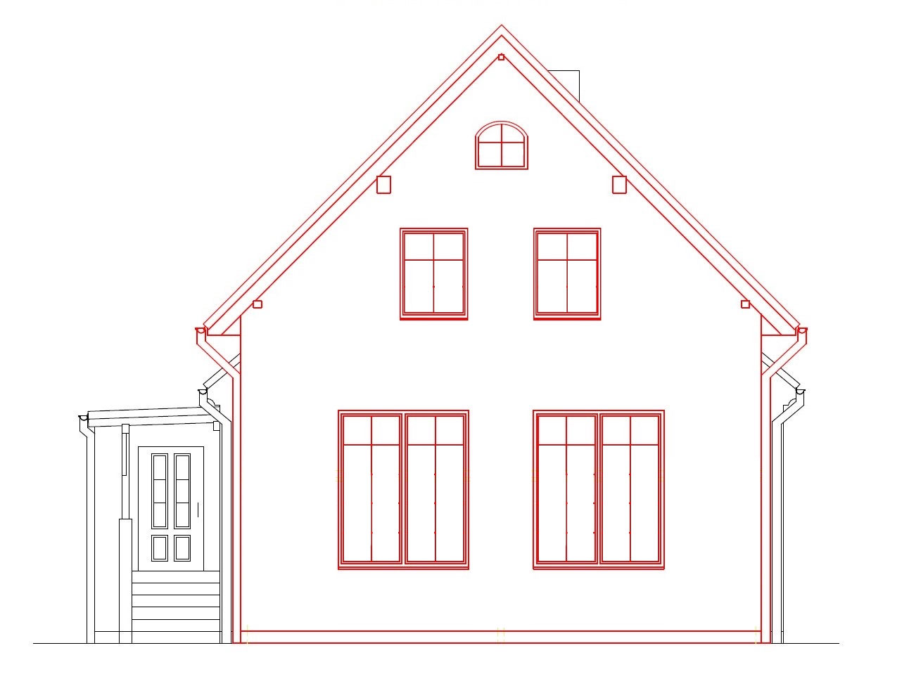

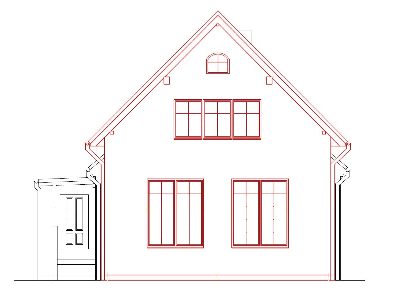

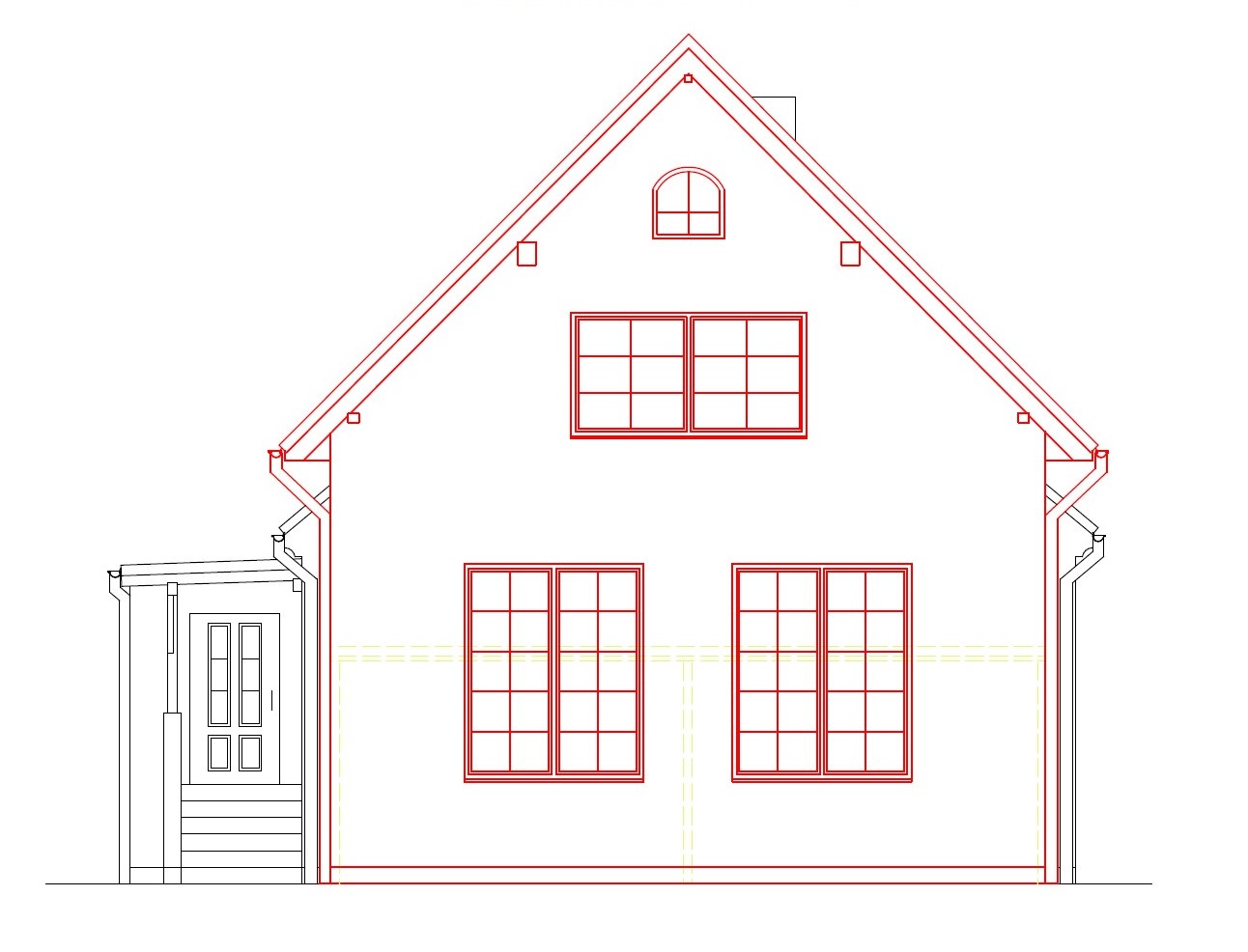

@In der Ruine Ich bin eine Freundin von Symmetrie und ich mag auch nicht-ganz-bodentiefe Fenster. Allerdings habe ich den Eindruck, deine Fenster sind nicht glücklich gewählt. Diese vielen Sprossen wirken etwas altbacken.. Darf ich dir mal meine Spielereien zeigen.. vorher-nachher..
Architekturzeichnung: Frontansicht eines Hauses mit Satteldach, roten Linien und Fenster.
Architektonische Zeichnung eines zweistöckigen Hauses mit Satteldach und vielen Fenstern.
Frontansicht eines roten Linienhauses mit Spitzdach, großen Fenstern und Seiteneingang
Rote Linienzeichnung einer Vorderansicht eines Hauses mit Satteldach, Fenstern und Eingang.
Architekturzeichnung eines roten Hauses mit Satteldach, Fenstern und Seiteneingang
