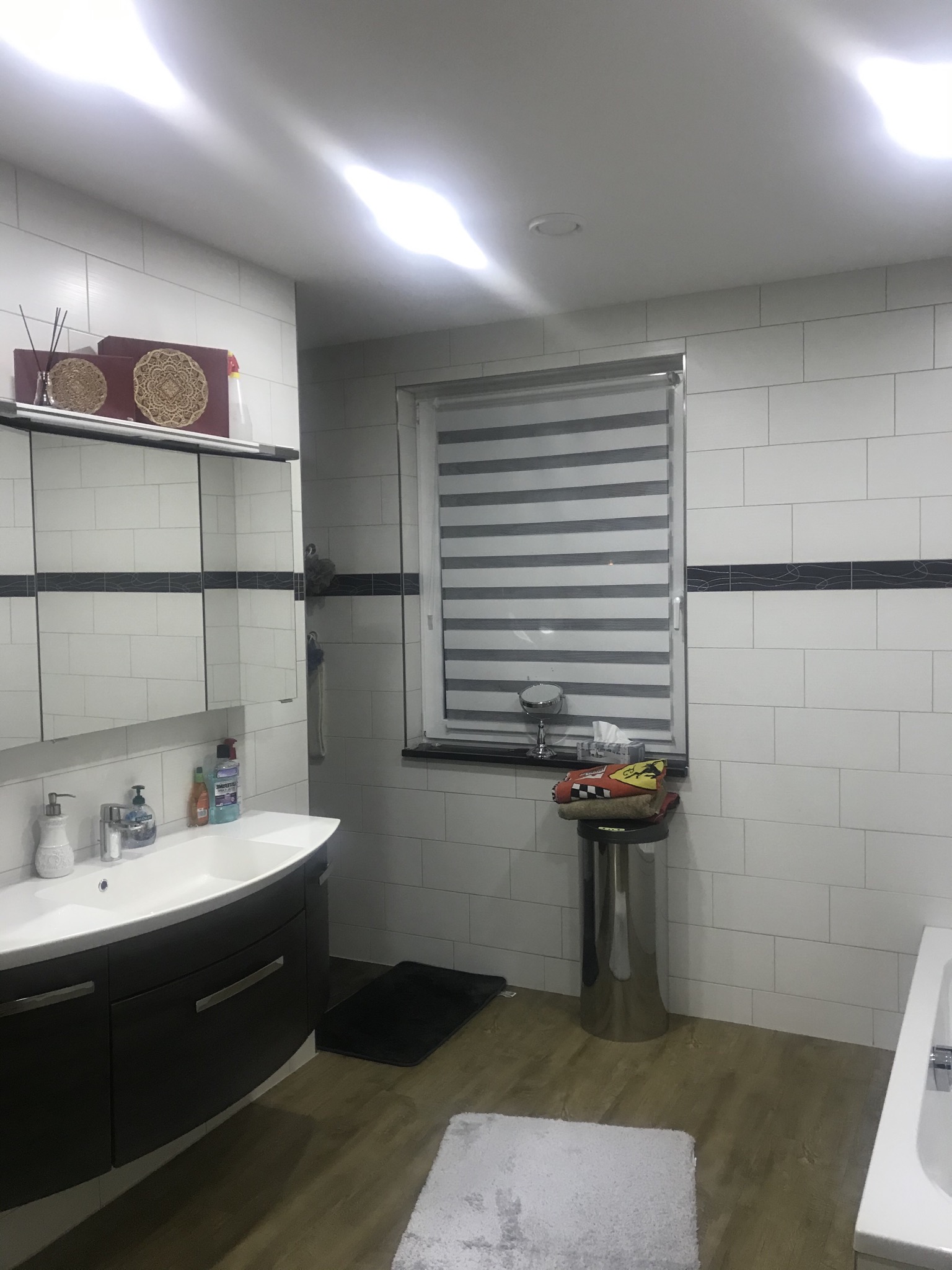

Vitalio 15.02.2020 19:36
4х9Watt 575 Lumen
Und kosten unter 6€ pro Stück. Über 3 Jahre im betrieb
Modernes Badezimmer mit Waschbecken, Spiegel-Schrank, weißen Fliesen und Fenster mit Rollos
