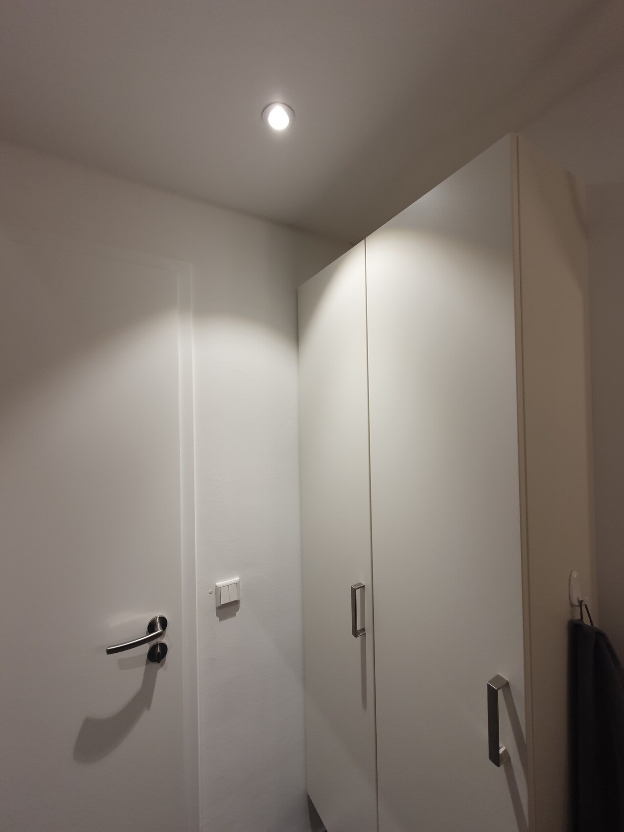

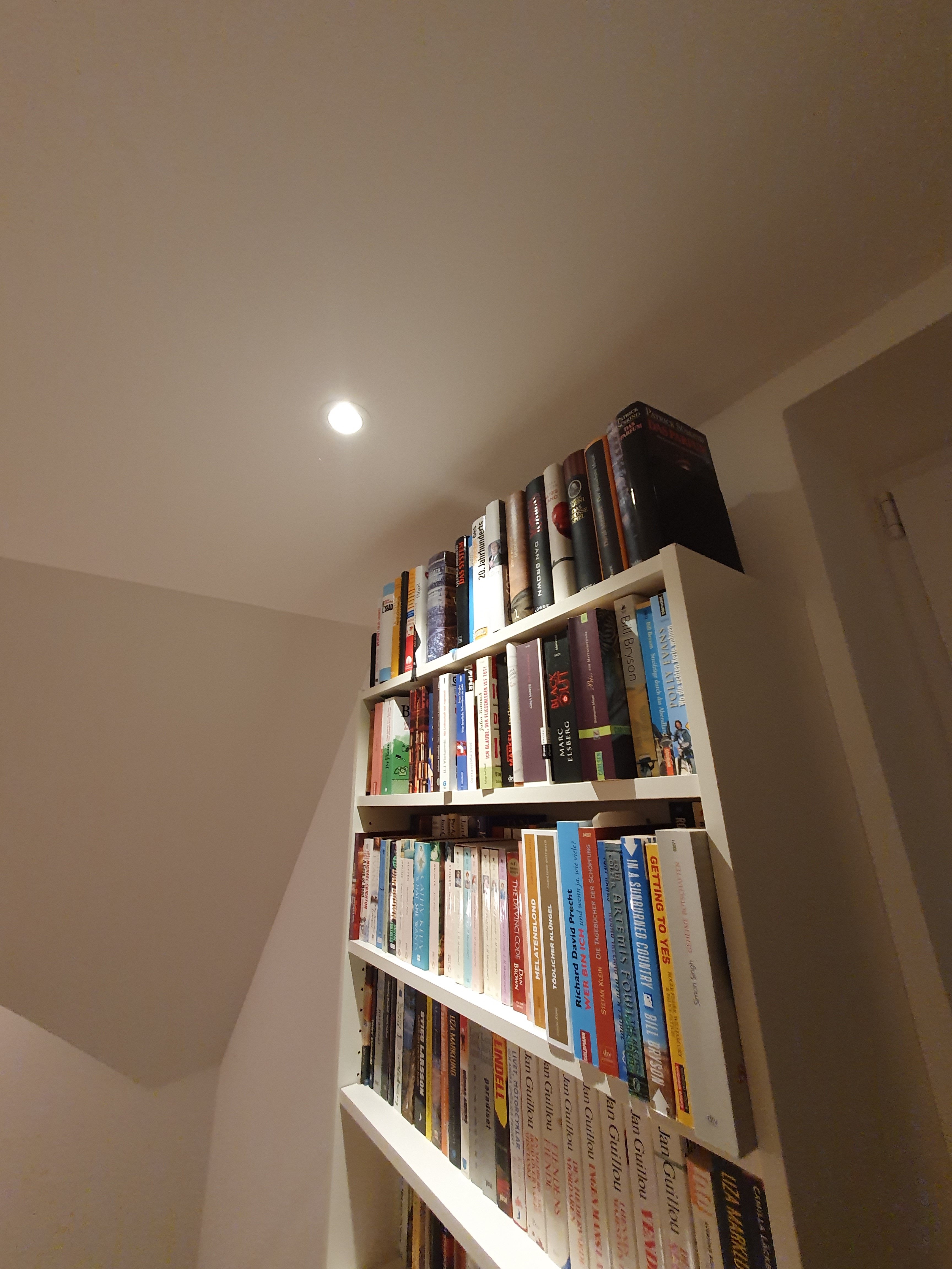

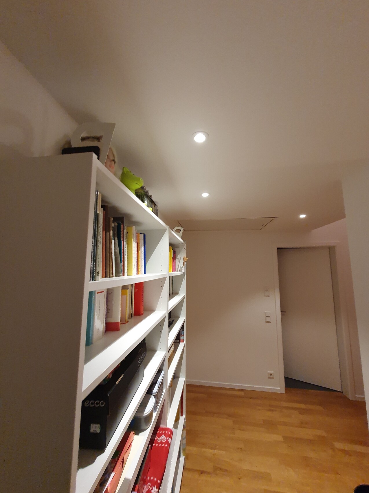

Die optimale Position von Strahlen ist nicht mitten im Raum, sondern seitlich. 20 bis 30 cm von Wänden und Schränken entfernt, damit man nicht nur einen hellen Boden hat, sondern auch Licht von den Wänden reflektiert wird.
NatureSys
12.02.20 21:55
Das war das Ergebnis einer professionellen Licht Planung und wir sind sehr zufrieden damit

NatureSys
12.02.20 22:15
Aus Flur und Bad
Breites weißes Bücherregal voller Bücher links, Holzboden, Deckenbeleuchtung, Tür rechts
Weißes Bücherregal voller Bücher in einer Wohnzimmerecke, Deckenlicht darüber.
Weißer Flur: Tür links, Lichtschalter; helle Wandschränke rechts mit Griffen, Deckenleuchte oben.

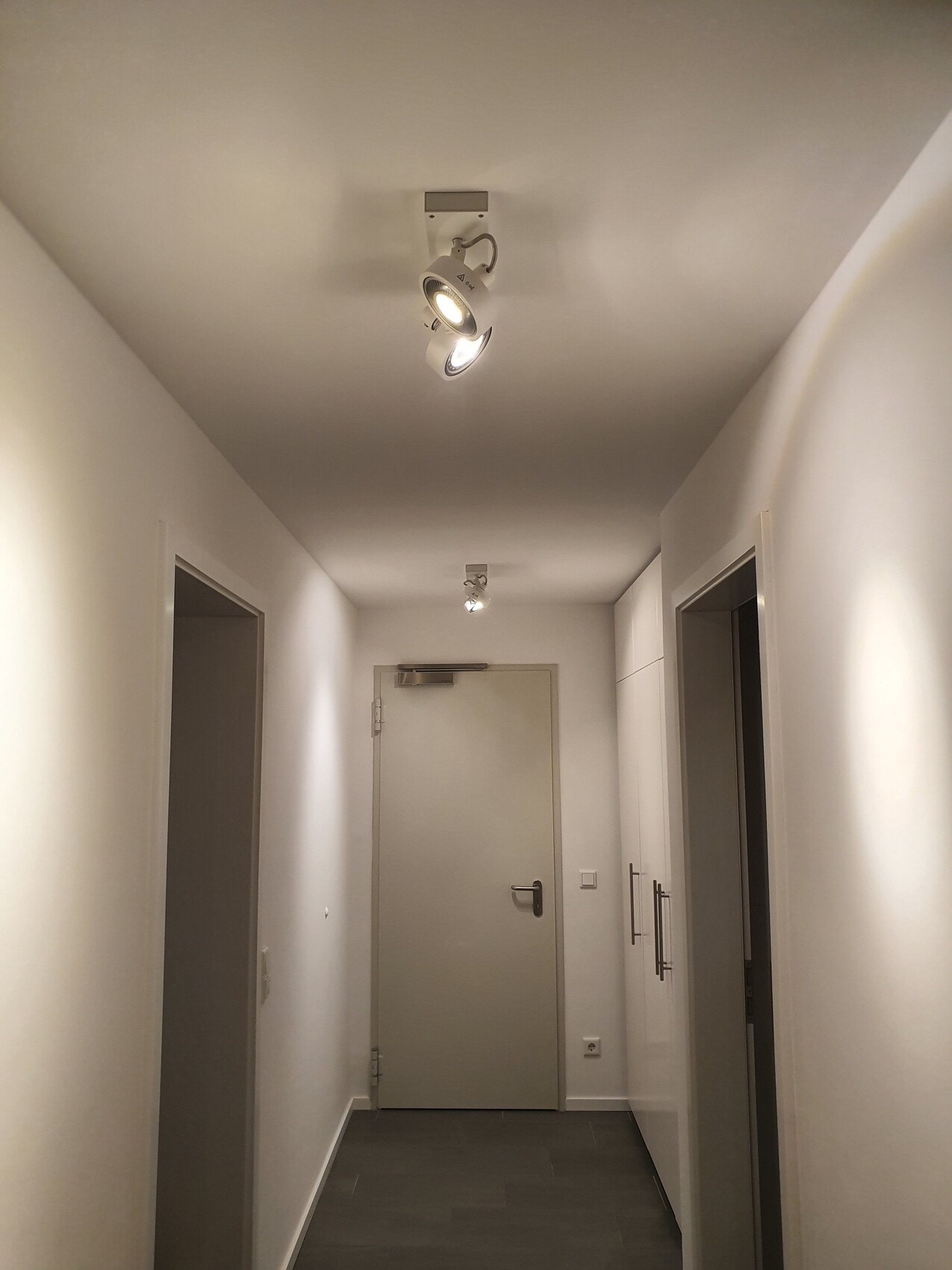

NatureSys
12.02.20 22:17
Alternativ haben wir an anderen Stellen schwenkbare Strahler genutzt
Heller Flur mit weißen Wänden, grauem Boden, Türen links und rechts, Tür am Ende, Deckenstrahler
Andre77
12.02.20 22:22
@NatureSys
cool. danke.
Welche Werte haben den die im Flur und welchen Durchmesser hast du da?
Flur und Bad? ist jeweils Warm- bzw. Kaltweiß?
