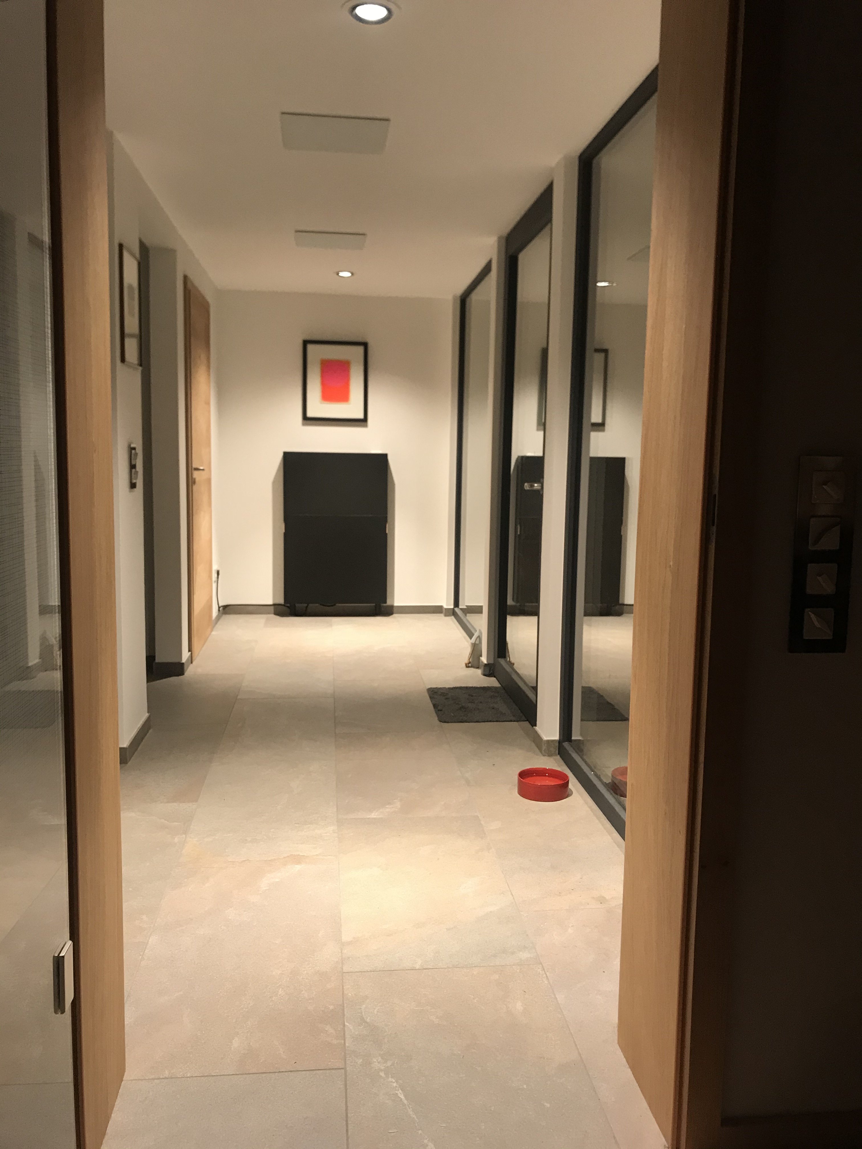

Schau Dir mal für den Flur Ansorg Coray Serie für Deckeneinbau an. von denen reichen im Flur 2 Stk, wenn Du Wohnfläche nimmst. Wir erzielen mit diesen extrem angenehmes, farbechtes und gleichmäßiges Licht. Durchmesser und Einbauhöhe sollten bedacht werden.
Eigentlich ist das Ladenbeleuchtung - aber einfach spitzenmäßig gemacht.
Heller Büroflur mit Glaswänden rechts, schwarzer Schrank am Ende, roter Bildrahmen an der Wand.
Falls es jemandem auffällt: ja, die Lampen und quadratischen Heizelemente sind nicht in einer Linie zentriert.

Da fehlt aber auch ne dritte Leuchte in der Mitte.
Und ja, die versetzten Heizdinger, argh.
