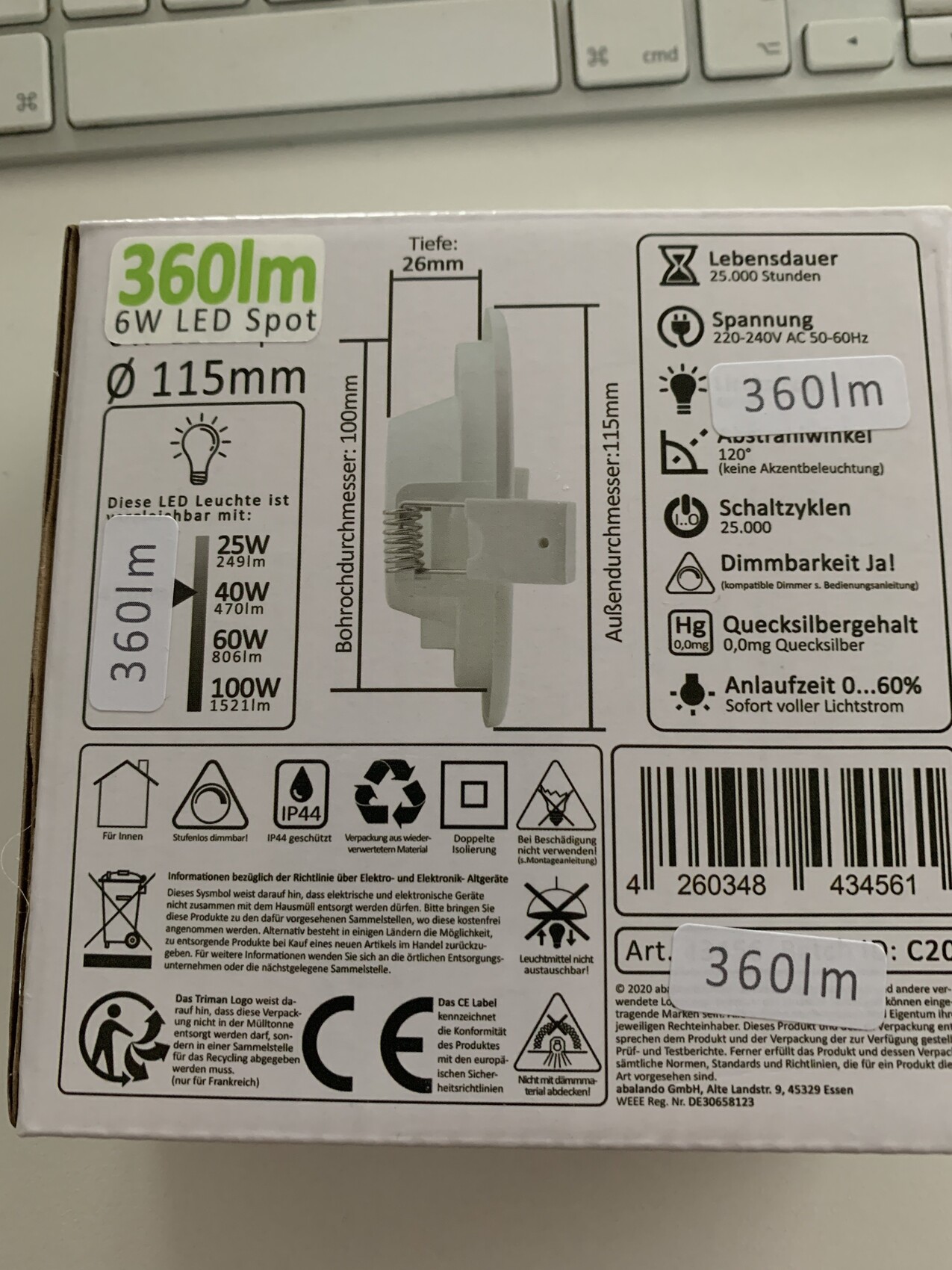

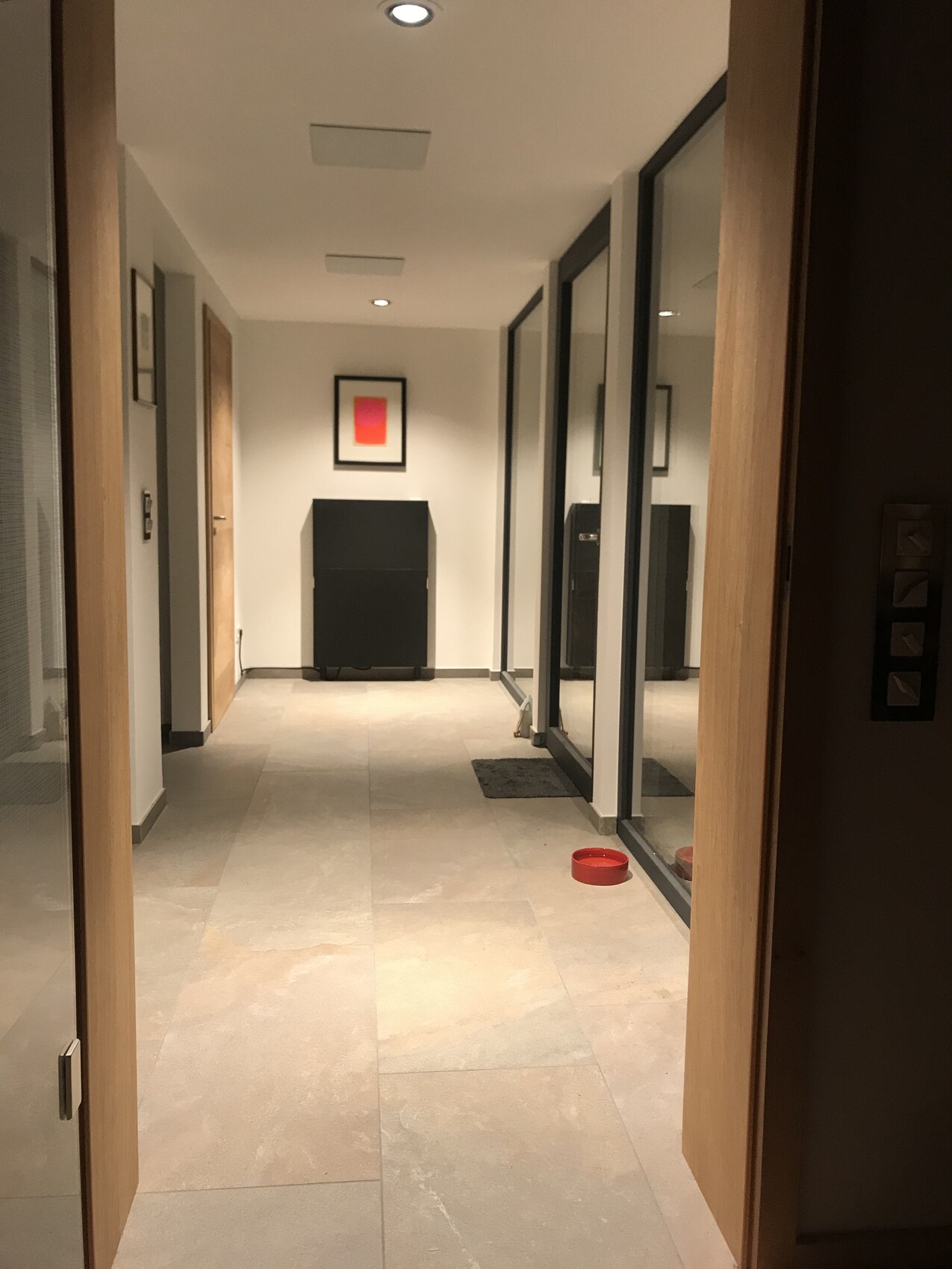

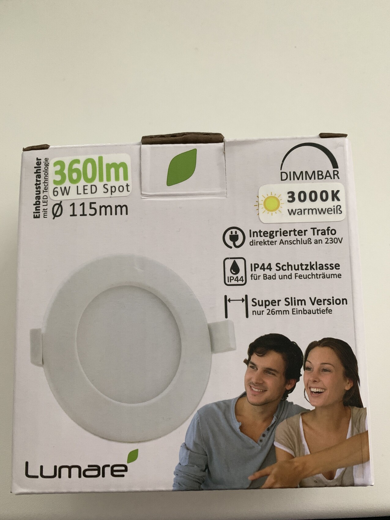

Hey,
aktuell sind 3 Einbauspots geplant. Bin mir aber nicht sicher ob 3 zu wenig sind, sprich es dann evtl. zu dunkel sein könnte.
Wie im Bild zu sehen, werden diese verbaut. Sind die Leistungsangaben ausreichend?

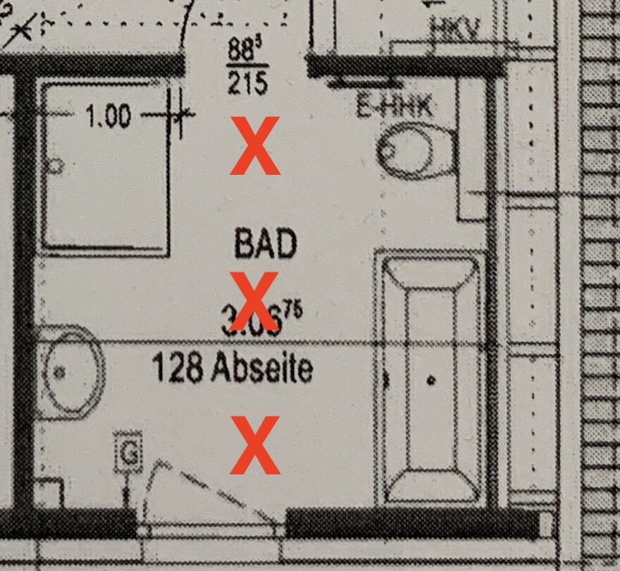

Und im Bad einfach in einer Reihe, auch 3 Stück.
Danke für Rückmeldungen!

Ist mit diesen Spots zu dunkel, Fast verdoppeln oder andere Leuchten nehmen.
Andre77
12.02.20 00:03
Ah ok. Welche Werte sollten es mindestens sein ?
Die Lumenangabe ist doch der entsprechende Wert, oder? Bzw. mehr Watt pro Spot ?
hampshire
12.02.20 00:13
Bei gleicher Lichtverteilung würde ich im Flur 150 lm je qm nehmen, im Bad 250 lm.
Bei dunklen Flächen eher mehr. Die gewählten Spots verteilen das Licht durch die Streuscheiben recht gleichmässig, Im Flur kann die Lichtverteilung dennoch sehr ungleichmässig werden uns schummerig wirken.

Ich würde deutlich mehr Einbaustrahler nehmen, so das sie eine ordentliche Anordnung bilden. Hast du eine abgehängte Decke, wenn ja und du Platz hast würde ich Einbaustrahler nehmen bei denen du das Leuchtmittel austauschen kannst, so kannst du einfach mehr oder weniger Leuchtkraft erzeugen

Sehe das auch so. Doppelte Leistung der Spots oder eben doppelte Menge...darunter wird es eher düster.
