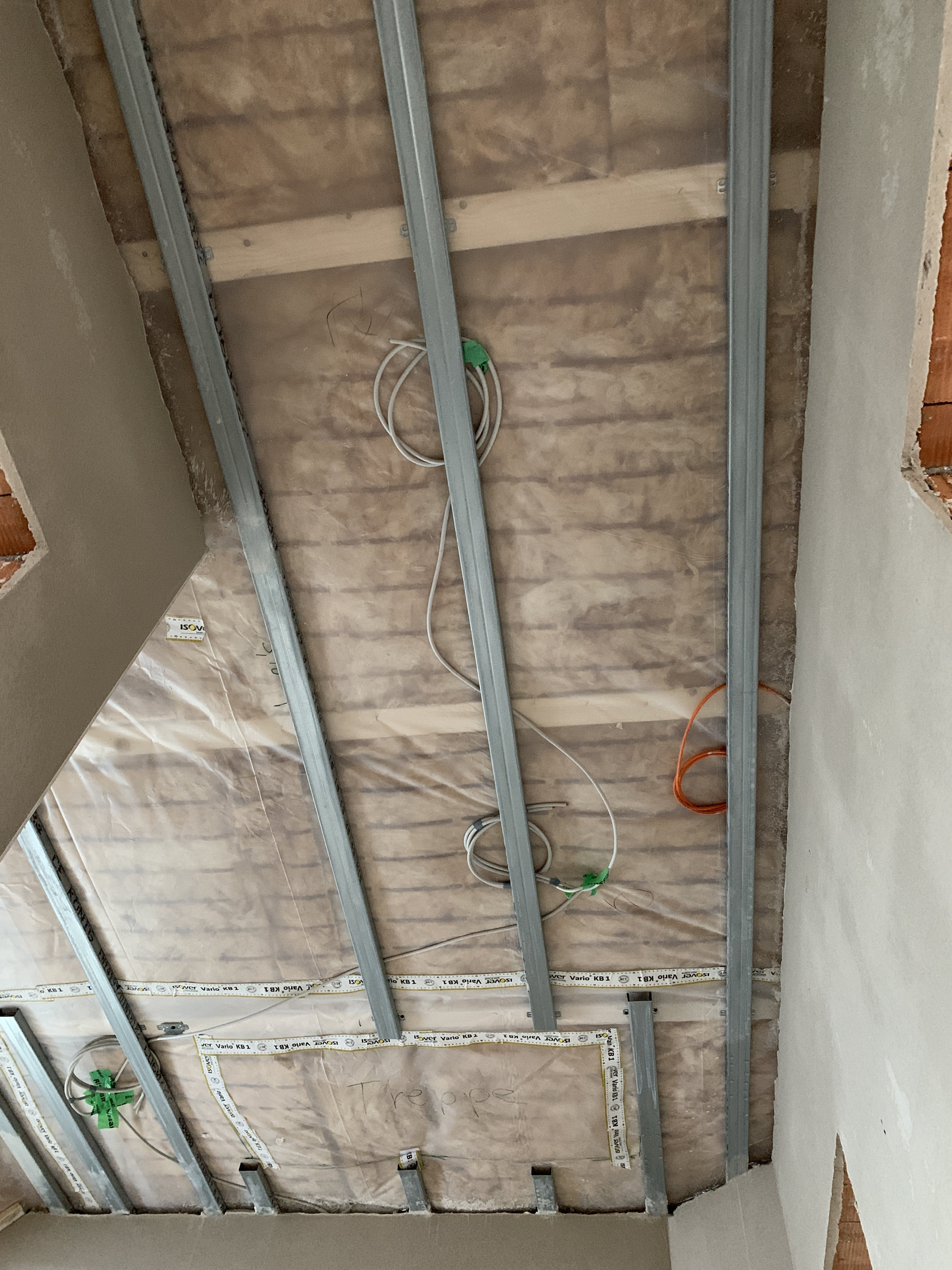

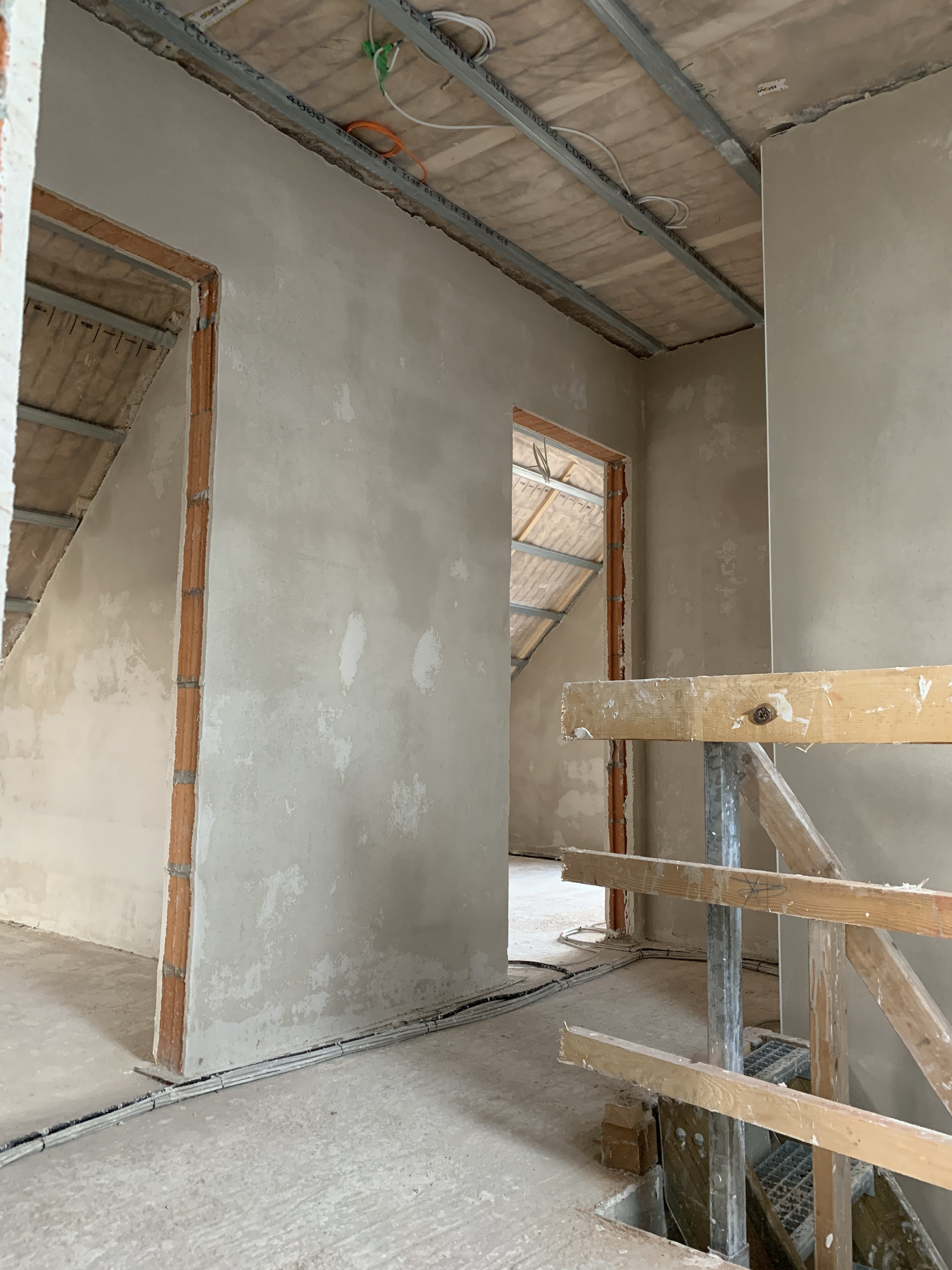

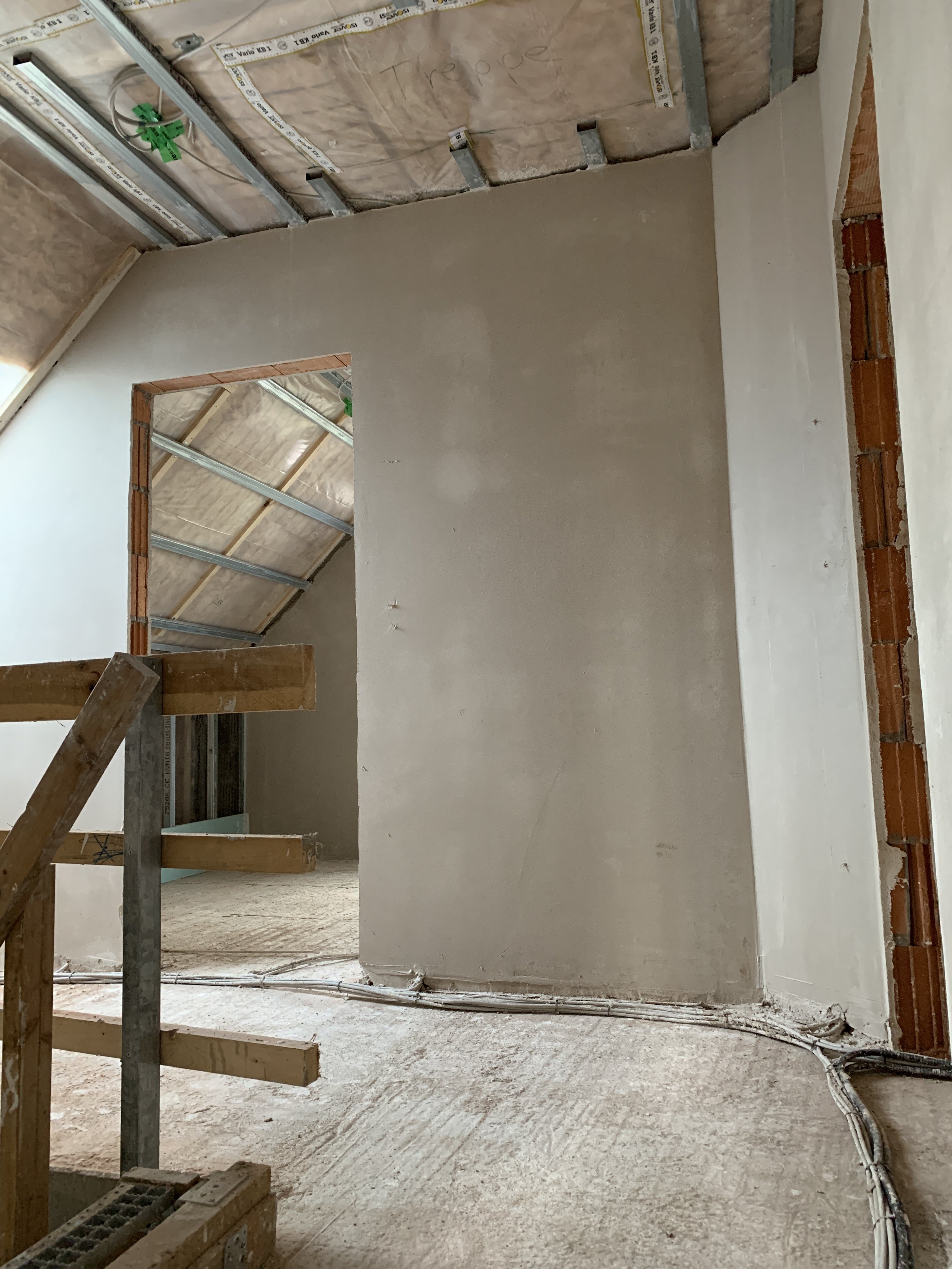

Yvonne, ja die Asymmetrie war ein Vorschlag vom Elektriker. Da genau/ziemlich mittig im Flur ein Metallprofil verläuft für den Gipskarton. Somit wäre ein Spot mehr links und der andere mehr rechts vom Profil gewesen, als beide in einer Linie aber eben nicht mittig.
Der Spot auf Höhe der Badtür meinst du? so das in einer Flucht die Spotreihe im Bad weitergeführt wird....
Ich hab jetzt schon überlegt 4 Spots auf der Geraden, also je 2 links und rechts von dem Metallprofil.
Bin dann eh auf der Baustelle und versuche das mal im Bild festzuhalten.
Ich wollte gerade ganz genial sein, da sehe ich die Bodeneinschubtreppe.
Ich würde auf Spots verzichten. Wenn die in so einem Flur noch nicht einmal mittig und regelmäßig gesetzt werden können, sieht’s bescheiden aus.
Andre77
@ypg
hier mal die Situation vor Ort:
1. Blick aus Richtung Badezimmer
2. Entgegengesetzter Blick von Bild 1
3. Blick nach oben, Im Bild unten links ist vor dem Bad und wo die beiden anderen Schlaufen liegen dann die versetzten
