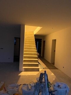

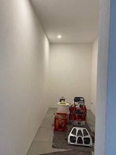

Alessandro24.03.20 11:43oft ist es allerdings schwierig unterschiedliche Lichttemperaturen zu wählen.
Wir haben eine sehr offene Bauweise und man kann vom Wohn/Essbereich in den Flur sehen. Im Flur hab ich 4000K im Wohn-/Essbereich 3000K.
Den Unterschied sieht man und es ist schon sehr gewöhnungsbedürftig.
hier mal der Unterschied:
2700K
4000K
2700K
4000K
