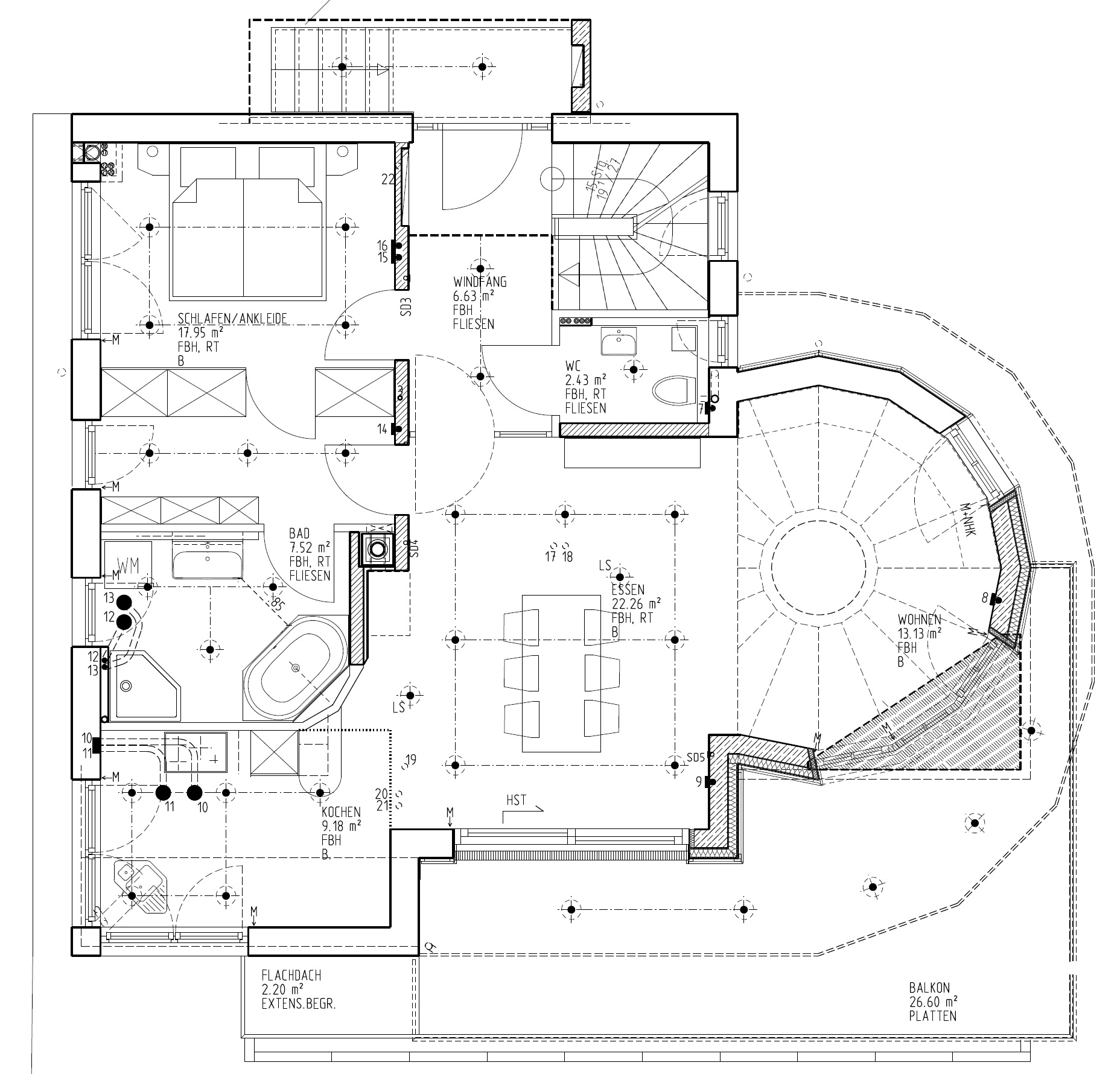

wir bauen momentan ein Einfamilienhaus und haben für die Grundbeleuchtung Einbautöpfe mit einem Durchmesser von 180 mm verwendet (Anordnung gemäß nachfolgendem Plan).
Nun sind wir auf die Suche nach dem passenden Einbaustrahlern.
Welche Lichtstärke würdet ihr pro Strahler vorsehen, damit man gut etwas sieht, aber es auch nicht zu grell wirkt.
Welche Abstrahlwinkel würdet ihr empfehlen, damit es auf dem Boden nicht fleckig wirkt?
Für eure Erfahrungen und Empfehlungen wären wir sehr dankbar.

Um es nicht nur punktuell zu haben, würde ich 120-150 Grad nehmen.
Davon abgesehen sei die Frag erlaubt, ob Du auch "normale" Lampen geplant hast. Finde die Spot-Planung einfach nur grässlich (viel zu viel und unnötig und ungemütlich).

Im Esszimmer und Wohnzimmer sind auch normale Deckenlampen geplant.
In den anderen Räumen nur punktuell (am Spiegelschrank, Nachttischleuchte, an Dunstabzugshaube, ...)

Dann mach Dir in den anderen Räumen doch bitte noch Gedanken über eine andere Beleuchtung. Deckenspots machen zwar einen Raum hell, aber schaffen weder Gemütlichkeit noch eine angenehme Situation. Denk an
- Stehlampen
- Tisch-/Couch-/Fensterbanklampen
- Wandlampen
- indirekte Beleuchtung
- Akzentbeleuchtungen
- sogar Kerzen kann man planen
Spots nimmt man eigentlich nur, wenn man es - platt gesagt - einfach nur hell haben möchte. Aber es gibt im Haus und insbesondere im Wohnzimmer genug Situationen, wo die Spots einfach versagen (für fast alle Situationen sind Spots nicht die Lösung).

Ich bin nicht so "Anti Spot" wie andere hier, aber grundsätzlich ist die Reihenfolge falsch.
Man geht von
- Gewünschte Helligkeit in Raum X
über
- Gewünschte Lampe
zu
- Anzahl und Position der Lampen
nicht andersrum. Dabei muss dann der Lichtkegel beachtet werden und das "wo ragen Hindernisse rein" (Regale, Menschen, Dunstabzughauben...)
Ansonsten bin ich für 24V Spots in Dimmbar. Entweder in Warmweis oder in tunable white.
Bin mit den Constaled 31639 ziemlich zufrieden, aber dafür muss ein bisschen mehr als nur der Spot passen.

wenn schon umgesetzt, dann so hell wie möglich (Lumen), so breit wie möglich (Abstrahlwinkel) und zwingend ausnahmslos dimmbar. Idealerweise dim2warm / warmglow.
Einfachste Variante GU10 Spothalter mit entsprechenden Leuchtmitteln (z.B. Philips warmglow 80W). Wenn Geld keine Rolle spielt, dann gerne auch Spots z.B. von Occhio.
Wenn noch in der Planung, folgende Spots weg:
  • Schlafzimmer links und rechts neben Bett durch Nachttischleuchten oder ggf. Hängeleuchten über den Nachtkästchen (schön aber unflexibel) ersetzen
  • Esszimmer alle, stattdessen Pendelleuchte über Tisch
  • Bad und WC, Spiegelleuchte nicht vergessen
Die Spots sind nur eine Grundbeleuchtung, Stimmung kommt durch Objektleuchten und indirekte Beleuchtung zu Stande. Dimmbare Spots können letztere allerdings unterstützen, bei sehr niedrigem Dimmwert (5%).
