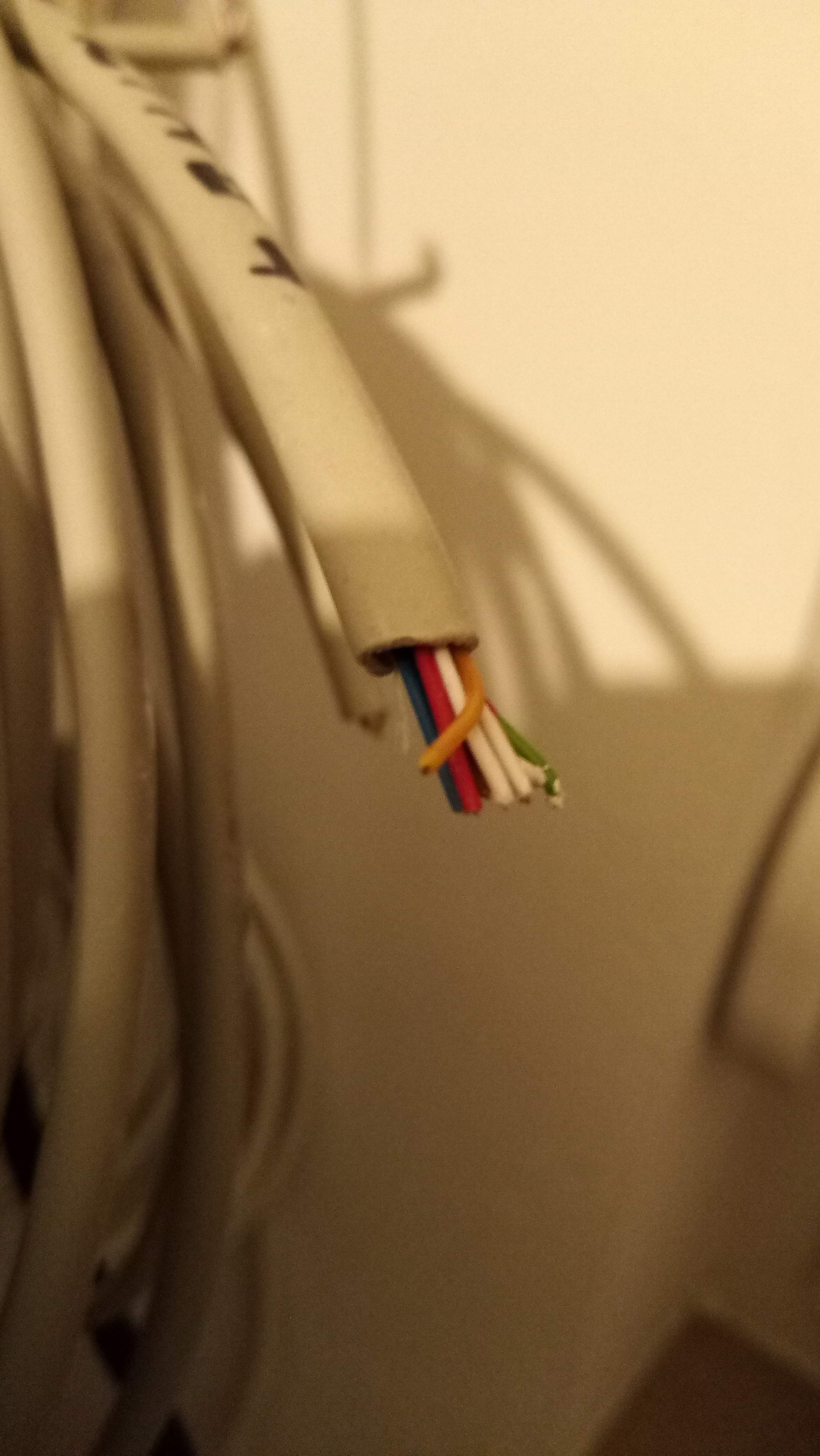

Schraub mal so ne Dose ab und Fotografiere das Kabel.

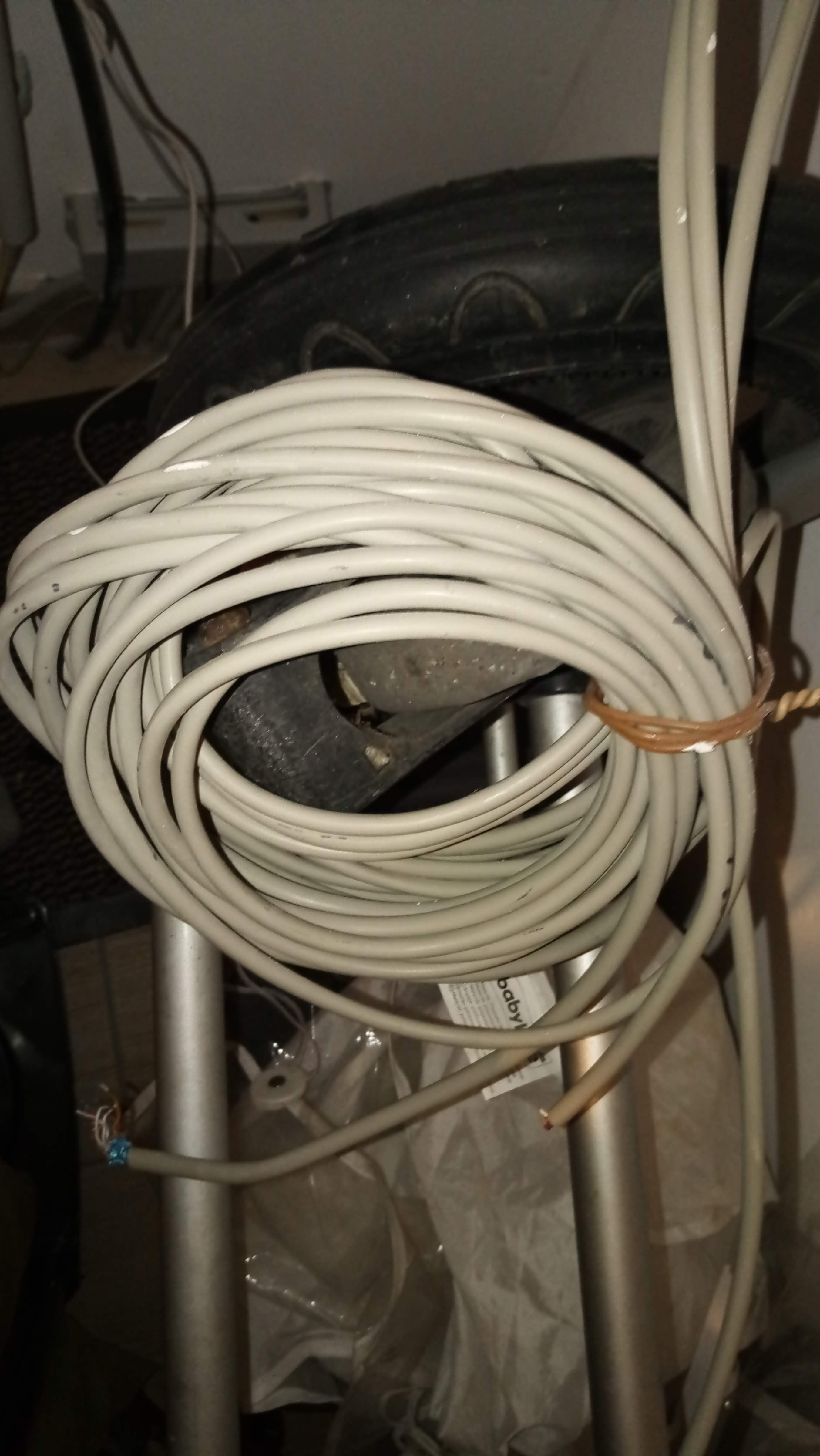

Nachts sind alle Kabel grau. Wenn Du diese Kilometer Kabelrollen am Ende mal eine Handbreit abmantelst, kannst Du uns schon viel Aufschlußreicheres zeigen.
Da gibt es vereinfacht gesagt drei Sorten. "Telekom-Kabel" haben jeweils vier Adern rot und der zweite Vierer ist dann grün; zusammengehören tun immer Keinstrich / Einstrich und weiter/enger Doppelstrich. Es gibt sie auch mit nur einem Vierer in bunt (weiß/rot, schwarz/gelb). Weitere Telefonkabel sind häufig achtadrig: das erste Paar ist rot/blau, bei den weiteren (gelb, grün, braun) ist jeweils die a-Ader weiß.
"Netzwerkkabel" haben ebenfalls zusammengehörende Paare (vollfarbig und gestreift, in blau, orange, grün, braun). Gugel´ mal TIA 568 A bzw. -B. Auf die Dose gelegt gehören sie als 4/5, 3/6, 1/2 und 7/8 zusammen.

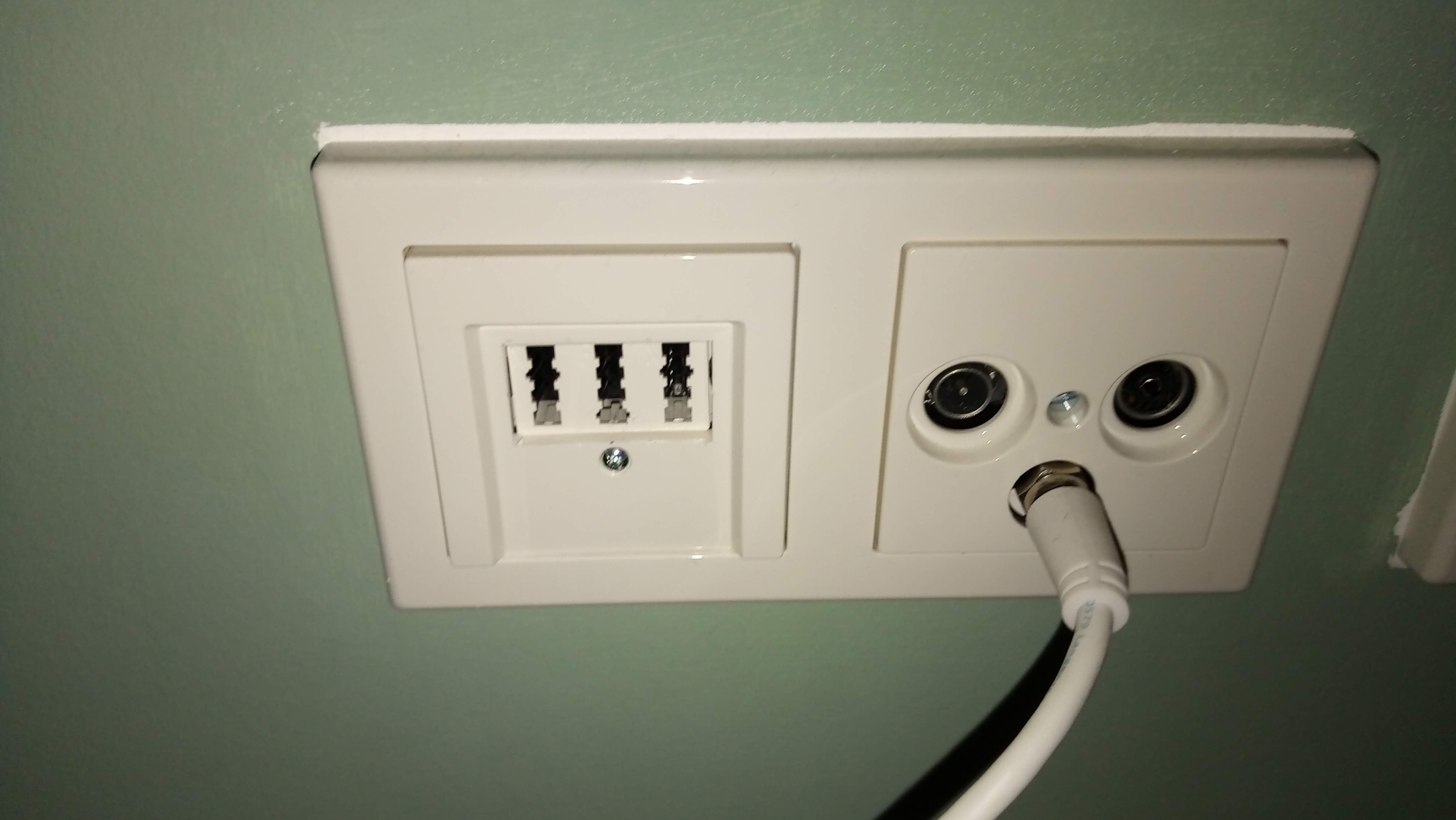

TAE-Dosen würde ich hinter der "1. TAE" keine weiteren mehr verwenden, sondern durchgängig Netzwerkdosen. Und dabei Doppeldosen immer in der Bauart, daß sie mit zwei Kabeln angesteuert werden (also 8/8).

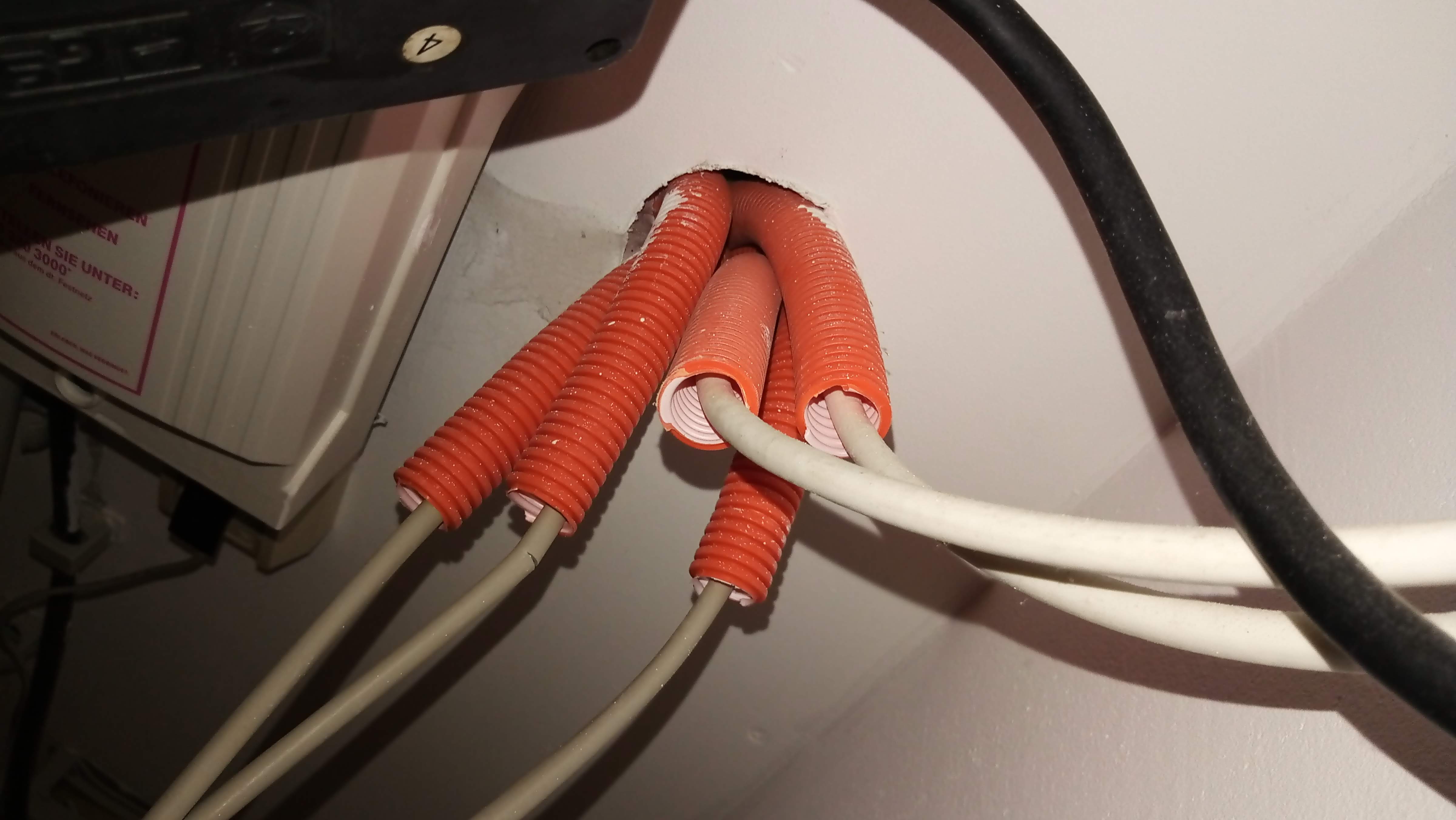

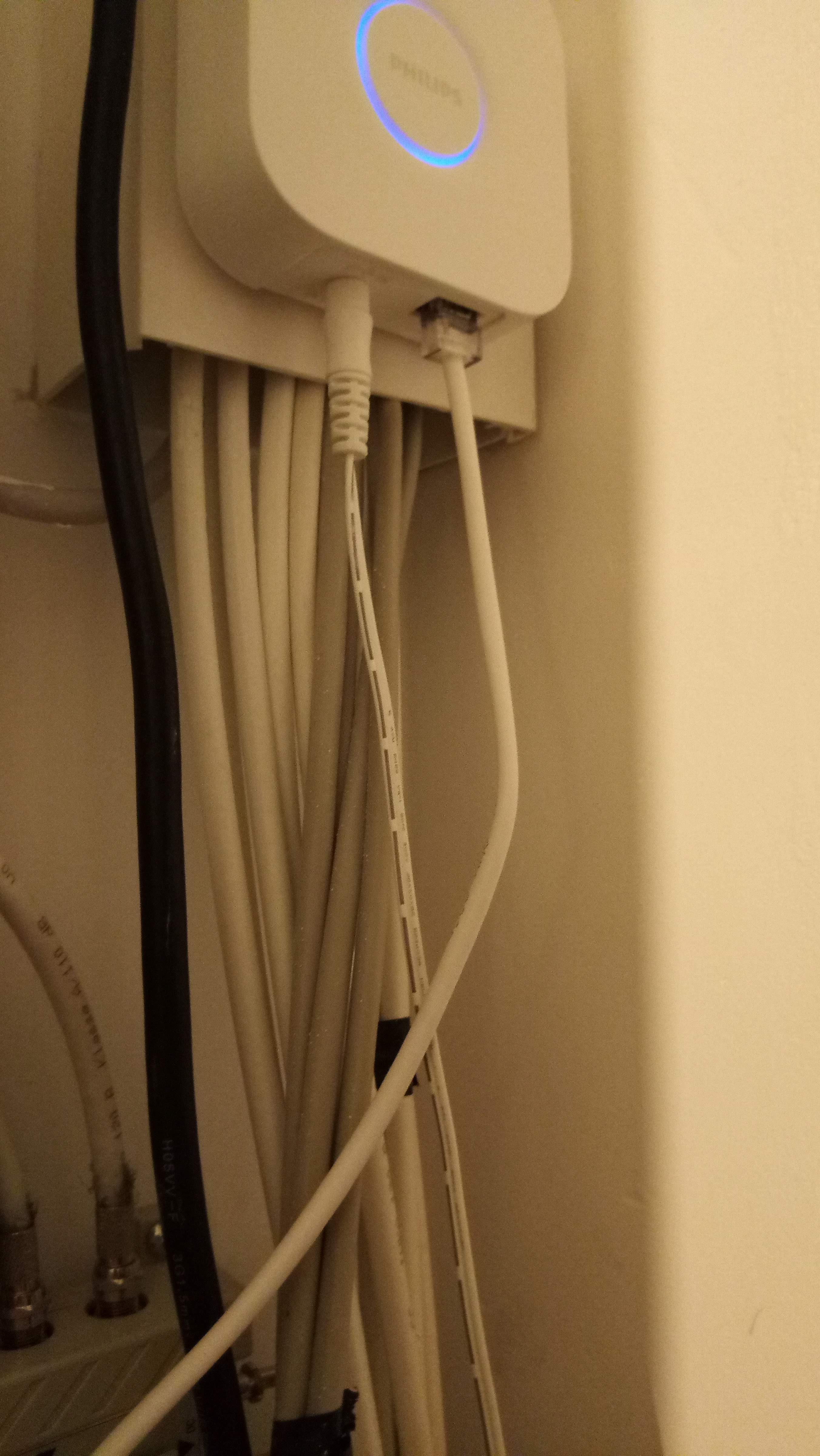

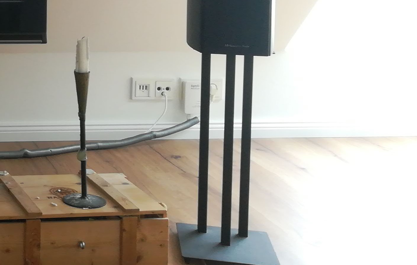

So, hier die Bilder. Die Kabel tragen keine Beschriftung und sind nicht unter Putz verlegt. Kommen einmal oben aus der Decke (OG) und ebenerdig aus der Wand.

Es gibt ein paar gute aber auch schlechte Nachrichten.
Fangen wir mit der schlechten an. Der Farbcodierung nach es keine Netzwerkekabel sondern JYSTY Kabel. Waren typisch für ISDN Verkabelungen. Man kann versuchen auf beiden Seiten eine Netzwerkdose aufzulegen und zu testen was durch geht. Wenn das Kabel nicht zu lang ist, kann auch dies ganz vernünftig funktionieren, muss aber nicht.
Vielleicht ist dein größtes Glück, dass die Kabel im Leerrohr liegen. Da kann man versuchen die Kabel zu tauschen. Wenn man selbst nicht der große Handwerker-Profi ist, würde ich mit da einen Elektriker organisieren. Vielleicht gibts ja so einen im Freundes- oder Familienkreis. Kabel ziehen kann eine ganz schön Fummelarbeit sein und die haben doch oft den ein oder anderen Kniff.
Eine weitere Lösung mit kleinem Aufwand gäbe es noch. Man packt den Router ins den Wohnraum. Die TAE Dose am Router verbindet man mit der TAE am APL. Dann muss halt auch die HUE Bridge mir um ziehen.
Allgemein frage ich mich bei den Bildern und dem Parallelbeitrag ob die Bauträger im letzten Jahrhundert hängen geblieben sind. Wenn ich die Menge der Kabel sehe, ist ja an der Anzahl ja gar nicht mal so gespart worden aber für den Aufpreis von ein paar Cent für ein aktuelles CAT-Kabel hat es nicht mehr gereicht.
