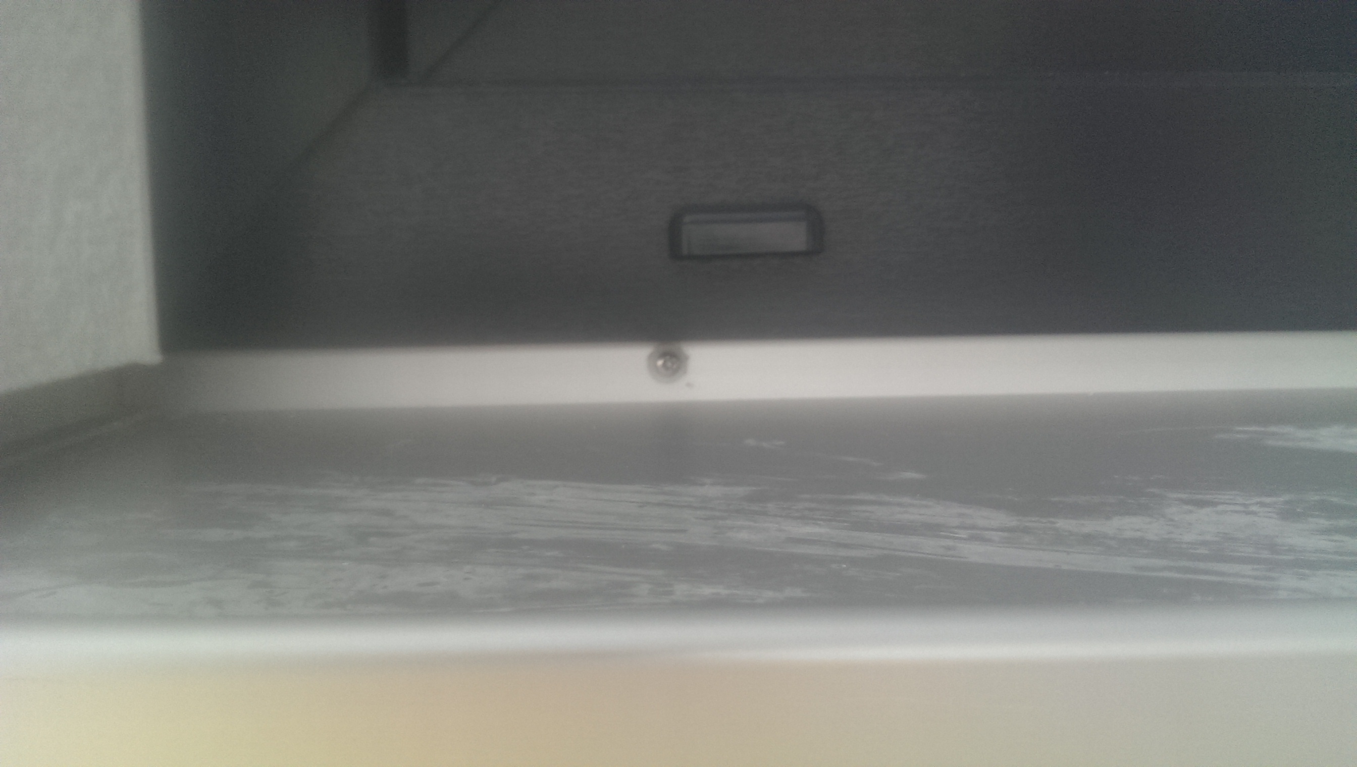

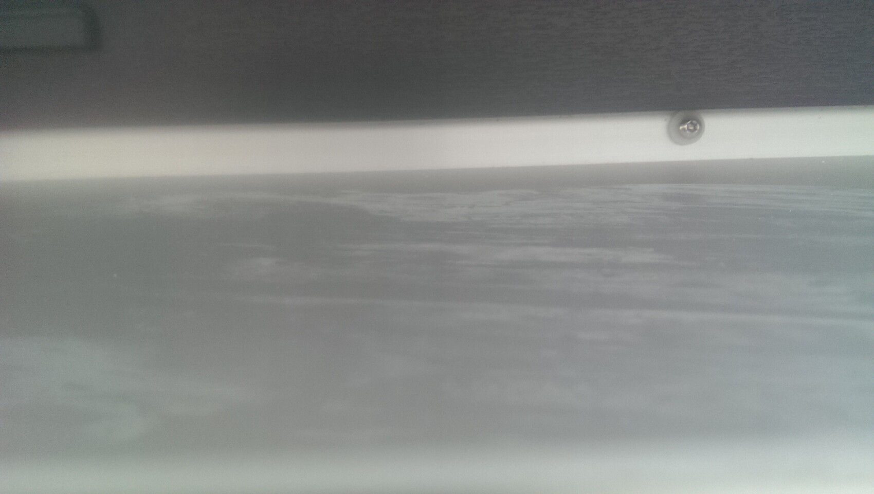

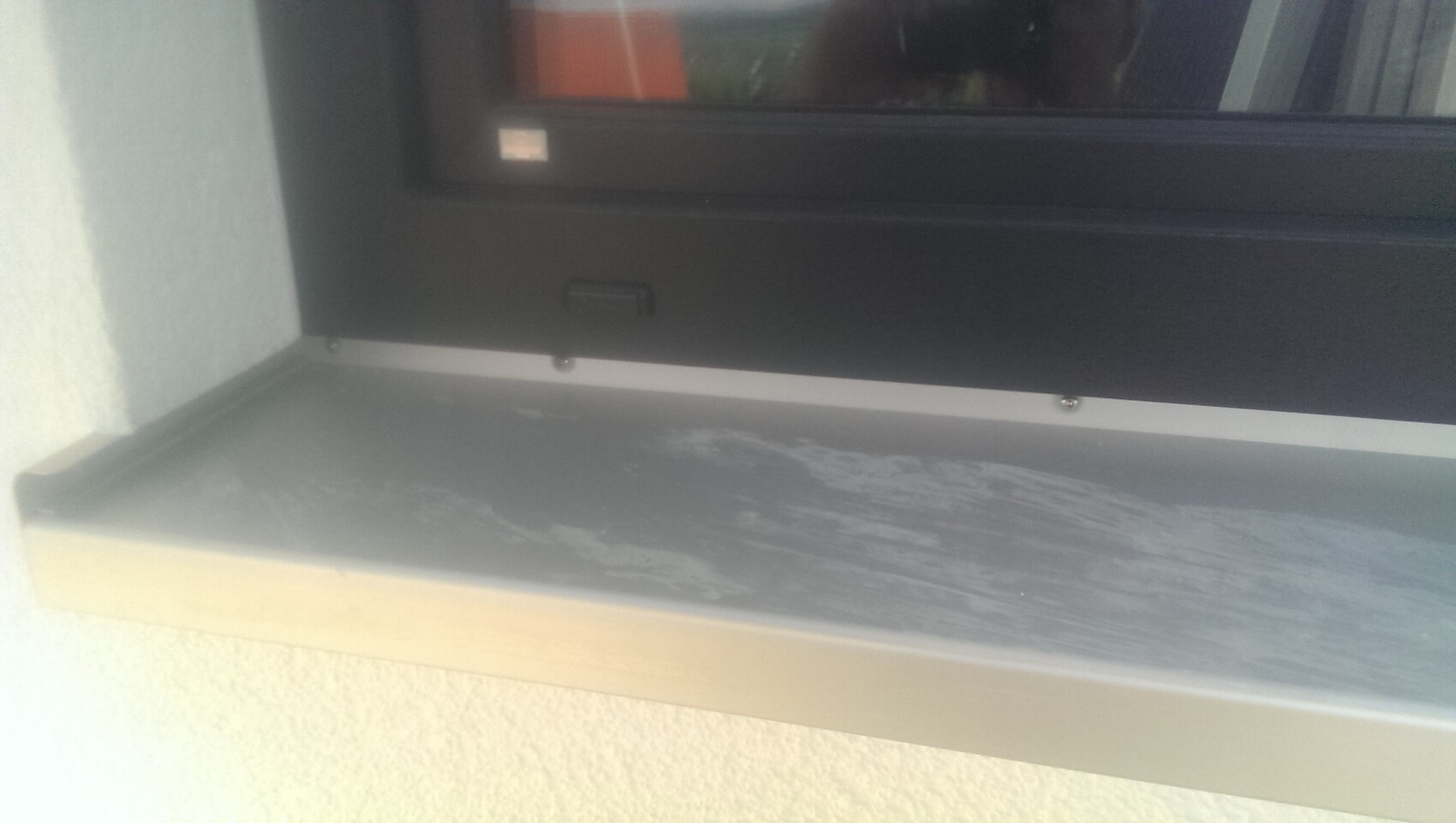

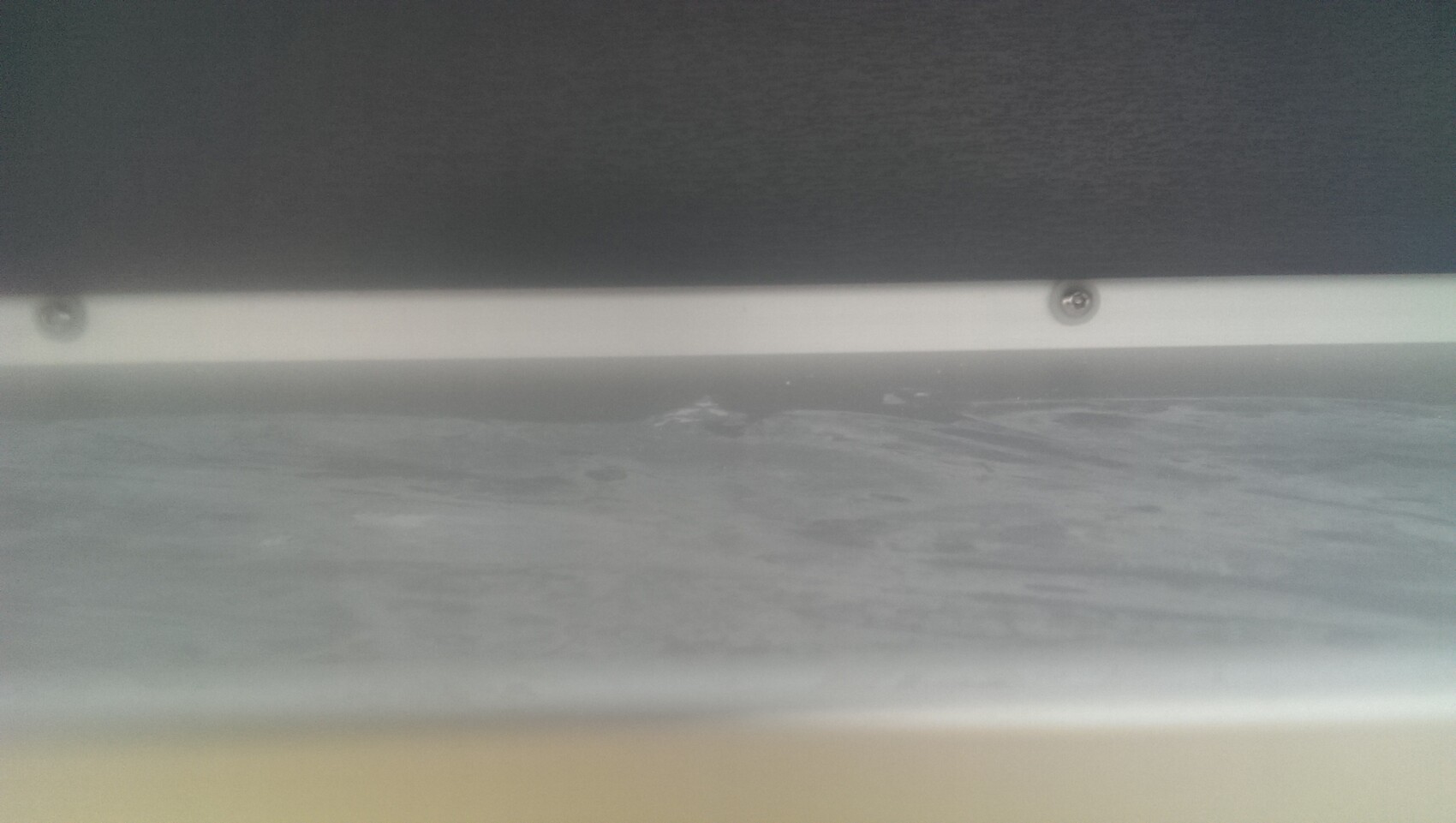

Unsere Gipser haben den Außenputz gemacht, beim Folie entfernen haben wir festgestellt das alle Simsen (Aluminium eloxiert) beschädigt sind.
Diese sind durch den Putz welcher die Oberfläche angegriffen hat alle mit riesen Flecken übersät.
Ist jemand das gleiche passiert oder hat jemand Erfahrung was hier möglich wäre damit diese nicht so unansehnlich aussehen.

Alle "Simsen" meint Außenfensterbänke? Hast Du Bildmaterial?

Ja, ist bei uns auch passiert und Nein, wir haben sie nicht wieder 'schön' bekommen ... nun haben die Simse halt Flecken.

ich hatte die Hoffnung das man evl. noch eine Möglichkeit hat, den Schaden etwas einzugrenzen bzw zu beheben.

wenns kratzer sind bekommste die so natürlich nicht wieder weg.
wenn es irgendwas obendrauf ist kann man es natürlich wieder wegwaschen.
für mich sieht das so aus, als ob die Schutzschicht mit den verputzmittel eine chemische reaktion eingegangen ist. dann ist das kaum noch zu retten.
wenn neubau dann den bauleiter/baufirma den schaden melden und beheben lassen.
