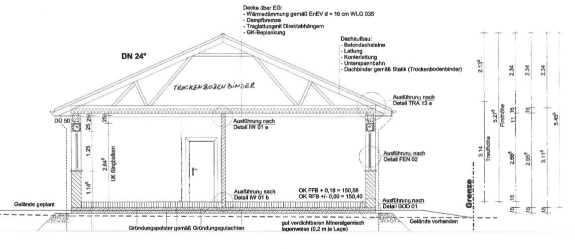

Der GU plant Dir jetzt eine Treppe in ein Kaltdach?
Beim Kaltdach wird doch der Boden gedämmt, oder? Wie soll er denn da als Lagerfläche dienen?
Siehe #21
Als Anmerkung: es ist eine Dachluke und ein ungedämmter Kaltboden geplant, doch anstelle der Bodentreppe soll eine Raumspartreppe her.
Gerade Aufpreis von DN 24° -> 30° angefragt, beläuft sich um die 6000,-

micric3 schrieb:
Siehe #21
hm...
ich sag mal meine Meinung (wie immer)
Nordlys Haus hatte genau dieses Konzept: Bungalow, aber feste Treppe. Danach wurde das Haus konzipiert.
Du bist wochenlang an einem anderen Konzept zugange und rüstest jetzt auf. Ich weiß nur ehrlich gesagt nicht, ob Du Dich hier verrennst, indem Du einem anderen Hauskonzept jetzt etwas verbaust.
Ich sage nicht, dass ich recht habe oder Du falsch liegst oder Ähnliches. Ich möchte nur Denkanstöße geben. Mag ja sein, dass Du hier 10000 € für Konzept verbrennst.
was willst Du da denn lagern?
micric312.11.19 18:38
es geht "eigentlich nur" um fehlenden Stauraum im Haus (der dicke Wintermantel, Schuhe, Schallplatten, Deko(Xmas/Ostern, Konserven .) Die Idee mit der Raumspartreppe ggü. Bodentreppe schie mir logisch, auch die Trockenbodenbinder Konstruktion ( beide für vertretbare Mehrkosten ).
Wenn der finanzielle Aufwand größer wird, dann müssen wir dies wirklich Überdenken ob es sich lohnt oder ob wir anstelle der Treppe in Hauswirtschaftsraum lieber großflächig Stauraum in Form von Schränken an die Wand stellen.
