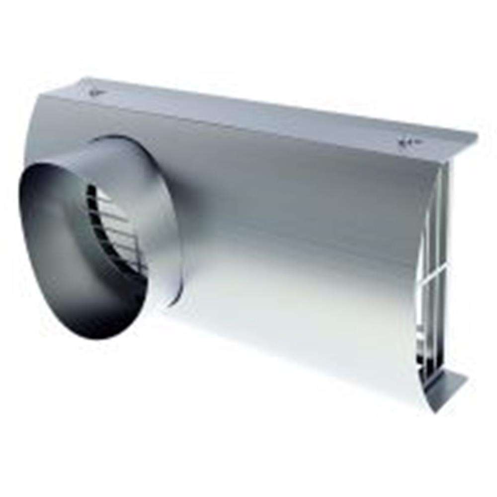

Es gibt allerdings so spezielle Gitter, die quasi die Abluft in eine Richtung "weitwerfen" und die Zuluft aus der anderen Richtung. Weiß nicht, ob Viessmann das auch hat, aber m.E. gibt's sowas von Vallox.
tumaa
Geht sowas nicht, ist kombi, also Fort- und Abluft? (siehe Anhang)
Ansonsten ruf mal den Hersteller an und teile es denen mit, ggf. könnte diese Rücksprache mit dem Ausführenden halten, normalerweise liegt es auch in deren Interesse , dass die Anlage funktioniert.
Metallischer rechteckiger Lüftungskanal mit runder Ansaugöffnung am vorderen Ende.
