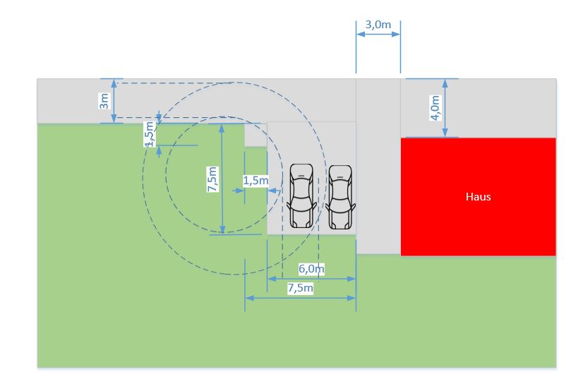

wir wollen aktuell ein Grundstück in zweiter Reihe erwerben. Zusätzlich zum Grund für das Haus soll weiterer Grund vor dem Haus für zwei Parkplätze erworben werden. Wegen der langen Zufahrt soll es möglich sein, auf dem Parkplatz beim Ausparken zu wenden. Ich habe einmal das angehängte Layout incl. Abmaßen erstellt. Gibt es hier Erfahrung? Reichen die skizzierten Flächen aus?
Vielen Dank und viele Grüße
Uli B
Deine Zeichnung mit den Kreisen gibt mir zwar nicht viel, aber ich könnte beide Pkws einmalig in Richtung planrechtsoben rangieren und vorwärts nach planlinks wegfahren
