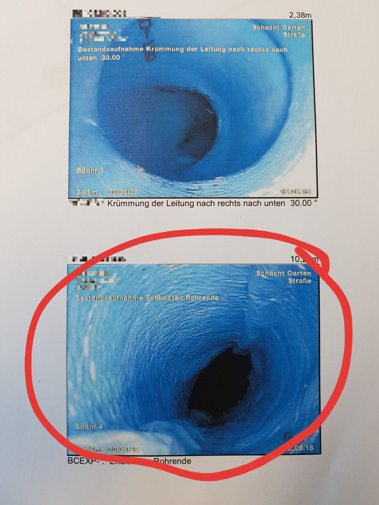

Hallo mein Projekt Altbausanierung geht zu Ende und zu guter letzt wurde der Abflusskanal saniert. Grabenlos mit inliner-Verfahren.
Beim endabnahme Protokoll sieht das ganze wie auf dem Bild gezeigt aus.
So sollte es doch im Normalfall nicht aussehen? Was sagen Experten hier dazu?
Vielen Dank und Gruß.
KM
F
Forenfux78
Also auf den ersten Blick würde ich sagen, dass der Querschnitt ziemlich stark verengt wurde. Ggf. noch mal auffräsen und die Stelle neu machen?? Waren das mehrere Kurzliner, oder ein langer inliner?
