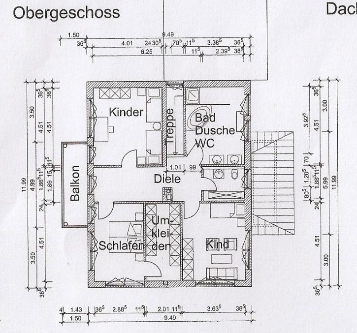

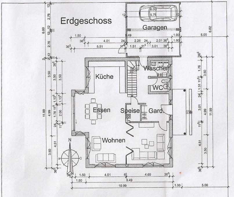

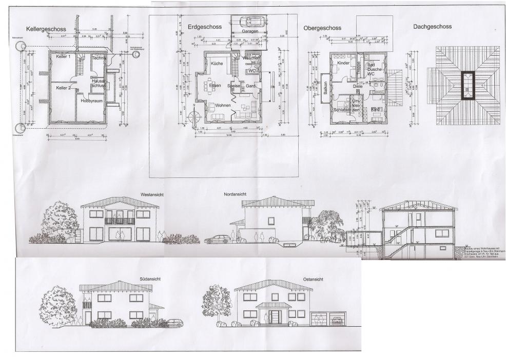

wir planen schon lange ein Einfamilienhaus zu bauen und sind nun mittlerweile bei dem angehängte Plan gelandet.
Was haltet ihr davon?

Wichtig war uns:
- 2 Vollgeschosse
- Durchgang Garage/Wohnhaus
- Essbereich und Küche zusammen
- Wohnbereich durch Schiebetüre abtrennbar.
Für Verbesserungsvorschläge oder Tipps aus der Praxis sind wir gerne dankbar!!
Vielen Dank für Eure Feedback!

Noch eine Info dazu:
Wie der Kamin läuft sind wir noch nicht so ganz Happy.
Evtl. hat ja jemand eine Idee wie das besser laufen kann.

Man kann leider kaum irgendwelche Maße entziffern. Sehe ich es richtig, dass der Hauptkörper 9 x 11 m²

Der Entwurf kommt schon wegen der Treppe in die Tonne, deshalb nur dazu:
Euch ist der Zugang von der Garage ins Haus wichtig, wahrscheinlich nutzt Ihr ihn täglich. Wenn so wie gezeichnet jemand aus der Garage ins Haus kommt, wird er irgendwo Schuhe und Kleidung ausziehen wollen. Das heißt, daß der komplette Bereich vom zu dunklem Flur bis zur zu kleinen Garderobe zum Schmutzbereich wird. Jeder, der ins OG möchte, darf da durch laufen, und sammelt von Hundekot bis Splitt alles auf. Auch bei jedem Gang vom EG zu einer Toilette (egal ob im EG oder DG) läuft man da durch. Sogar zum Wäschewaschen... lecker.
Ansonsten bitte viel lesen zu Fresswarze, Balkon, Breite und Position einer Ankleide, Leitungsführung usw.
Die zum Dach aussermittige Platzierung des Fensters über dem Eingang ist übrigens ein Highlight.
Zur Bewertung eines Entwurfes ist auch ein Lageplan erforderlich.

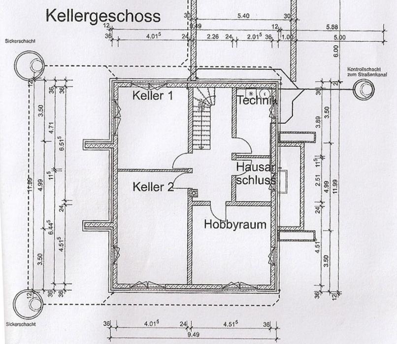

Hallo Danke schonmal für Eure Unterstützung.
Die Planungen sind noch nicht abgeschlossen daher ist noch alle Zeit der Welt alles über den Haufen zu werfen.
Die Fensterposition über der Haustüre ist nicht passend. Das ist uns auch schon aufgefallen.
Wichtig ist uns nochmals die Raumaufteilung und spez. die Position der Treppe zu überdenken.
Da sind wir noch nicht so ganz Happy und freuen uns schon auf Eure Input!!
