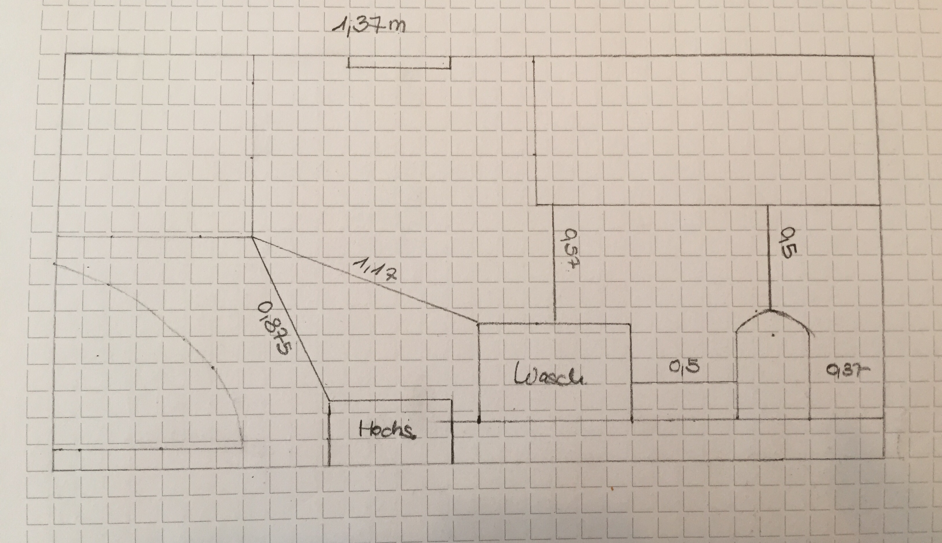

Eine nach innen schließende Duschtür ist keine schlechte Idee, aber wird da der Platz in einer quadratischen Dusche nicht etwas eng? Auch wenn sie 100 x 100 cm groß ist?
Könnte die Installations-Vorwand nicht kürzer sein, wenn man das waschbecken verschiebt?

Wir überlegen gerade die ursprüngliche Planung zu nehmen (Dusche von außen gesehen links) und die Badewanne um 90grad Richtung linker wand. Wir hätten dann zwischen Badewanne und Klo und Waschbecken 40 cm aber da muss keiner gegenüber stehen

Wir bekommen eine 90x90 Dusche, dass finde ich dann auch zu eng. Die Vorwand könnte auch verkürzt werden, lg

Ich habe mal die Idee mit dem drehen der Badewanne skizziert, was meint ihr?

90 x 90 dusche haben wir auch. Hmm...ich befürchte, dass die 50 cm zu eng sind und euch auf Dauer erschlagen ...versuch es mal, mit 3D Badplaner.
