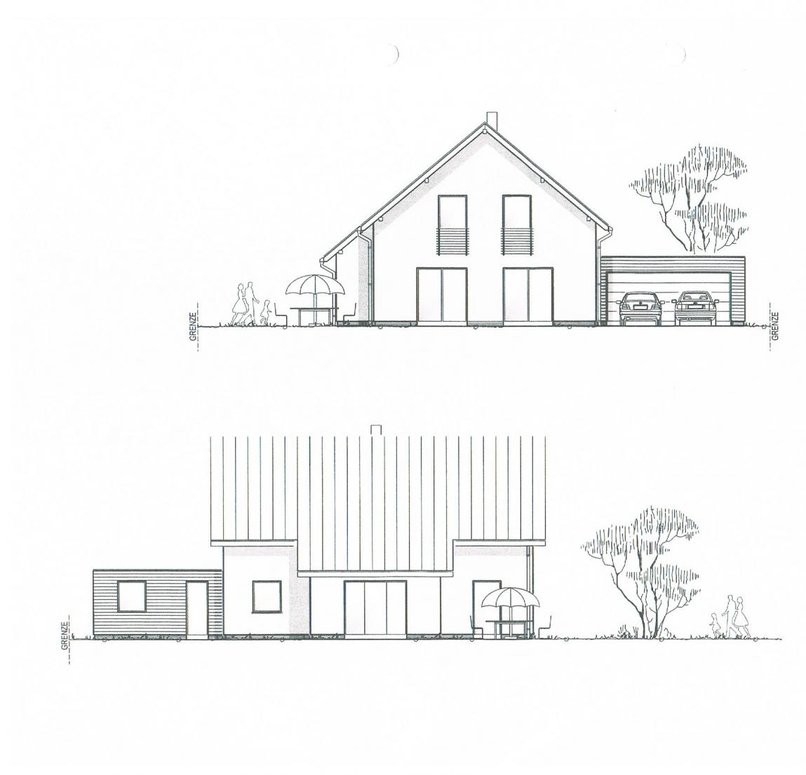

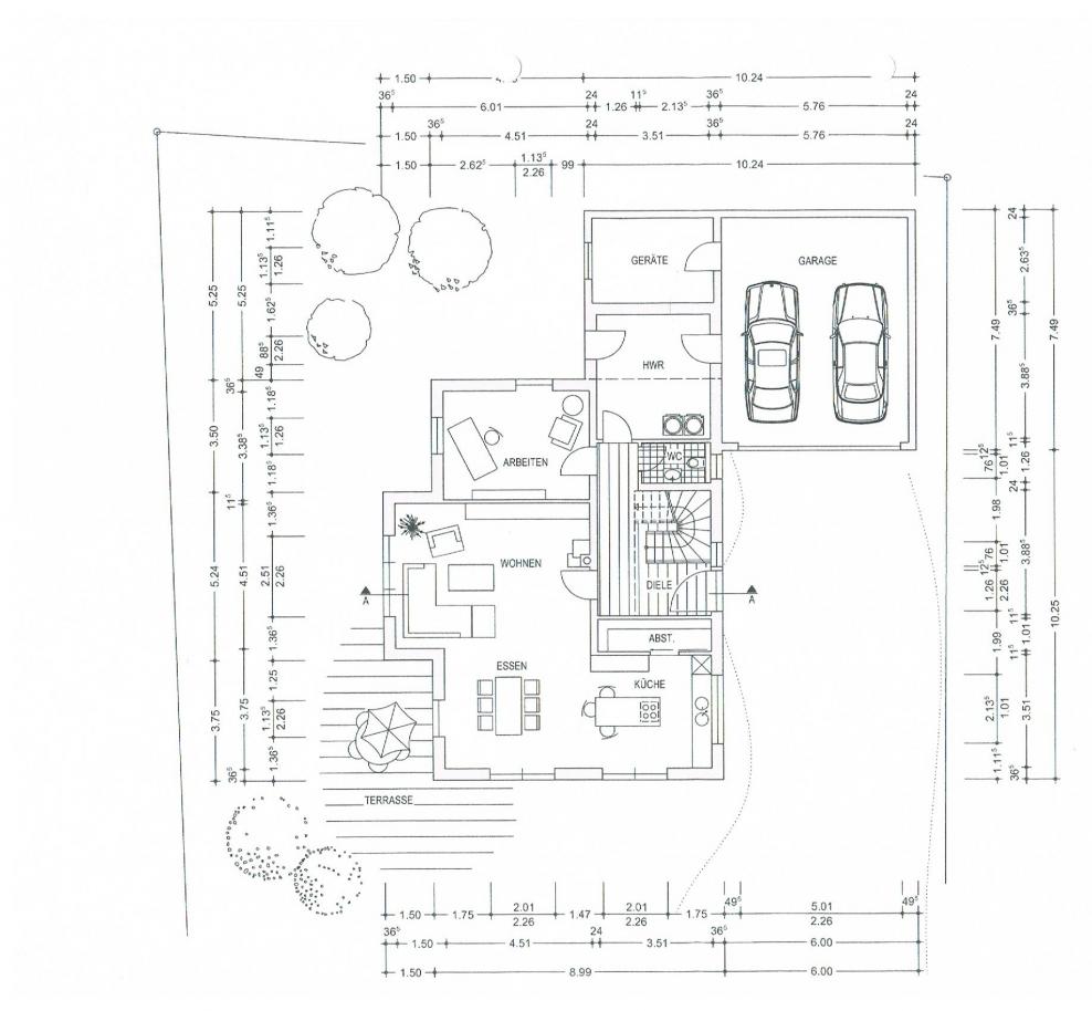

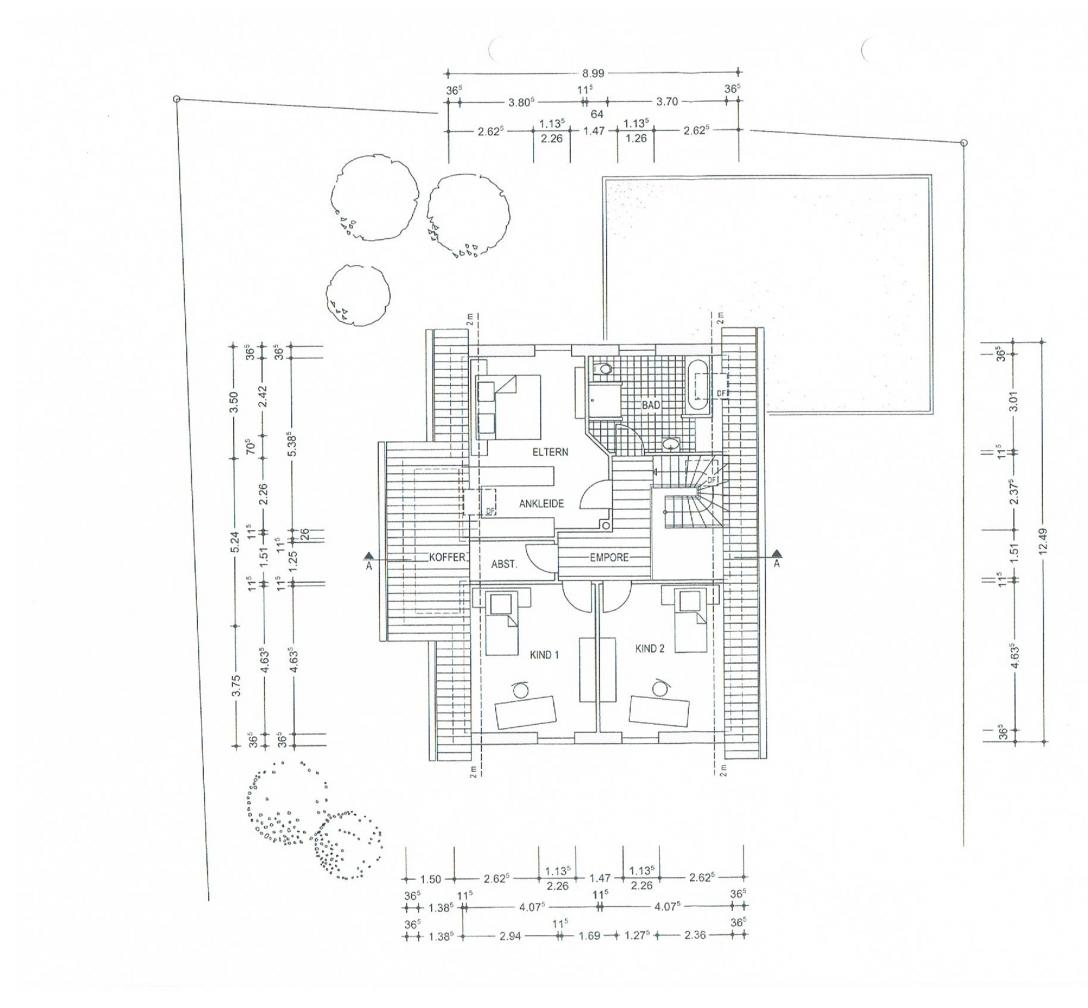

Dafür waren wir mehrere male bei unserem Architekt und haben den für uns perfekten Grundriss zeichnen lassen.

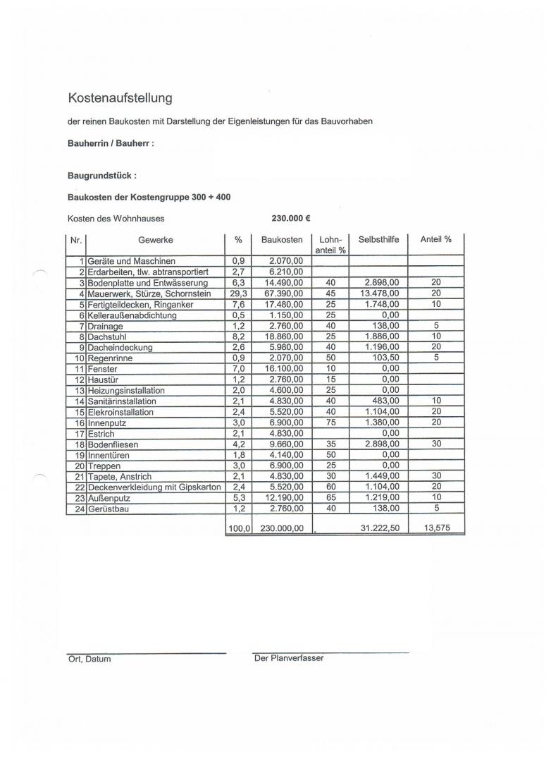

Nach unserer Aufforderung hat unser Architekt eine Kostenaufstellung für die Baufinanzierung erstellt, welche mir aber teilweise sehr unrealistisch erscheint,
wie z.B. Kosten für Dacheindeckung, Heizungs-, Sanitär- und Elektroinstallation,...
Hinweis:
- Das bei diesen Kosten die Nebenkosten nicht enthalten sind, ist uns klar.
Hier gehts nur um die reinen Baukosten !
Sind diese Kosten realistisch ?

Kostenaufstellung der Baukosten mit Positionen wie Erdarbeiten, Bodenplatte, Dach und Innenausbau
Grundriss eines Einfamilienhauses mit Garage, Küche, Wohnzimmer, Essbereich und Garten
Grundriss Obergeschoss eines Hauses mit Elternbereich, zwei Kinderzimmern und Bad
Architekturzeichnung eines modernen Einfamilienhauses mit Garage und Terrasse - Front- und Seitenansicht

Wenn ich das überschlägig berechne, komme ich auf TEUR 260 fürs Haus und nochmals TEUR 35 für die Mauerwerksgarage incl. Gerätelager sowie Hauswirtschaftsraum. Also all in TEUR 295 und dann reden wir noch nicht von Malerarbeiten, Bodenbelägen oder gar typischer Baunebenkosten.

Dann müßtest Du doch am Besten wissen, daß die Summe für dieses Gewerk noch am ehesten in der Auflistung des Architekten der Wahrheit nahe kommt :confused:
Ich verstehe die Summen unter "Selbsthilfe" nicht ...

Ich persönlich würde eine Dusche im EG dazu- und die "Schmutzecke" im Bad hinter der Tür wegplanen :)
Grüße, Bauexperte
Als die Summen unter Selbsthilfe sind die Eigenleistungen in % von den Baukosten pro Gewerk.
z.B. 20% von 14490€ -> 2898€ als Eigenleistung bzw. Selbsthilfe
