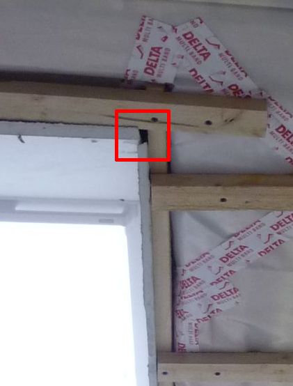

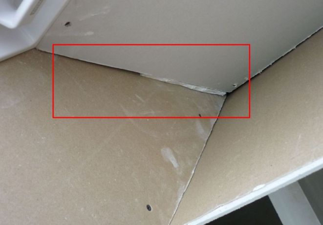

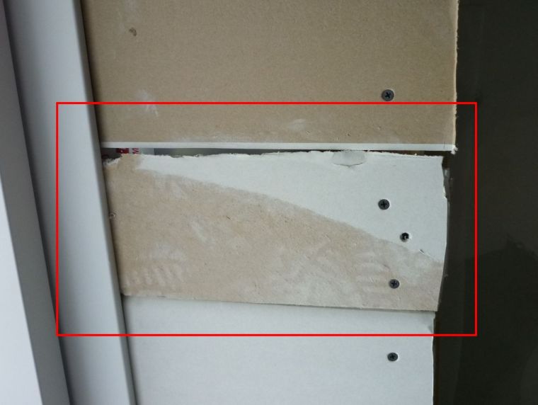

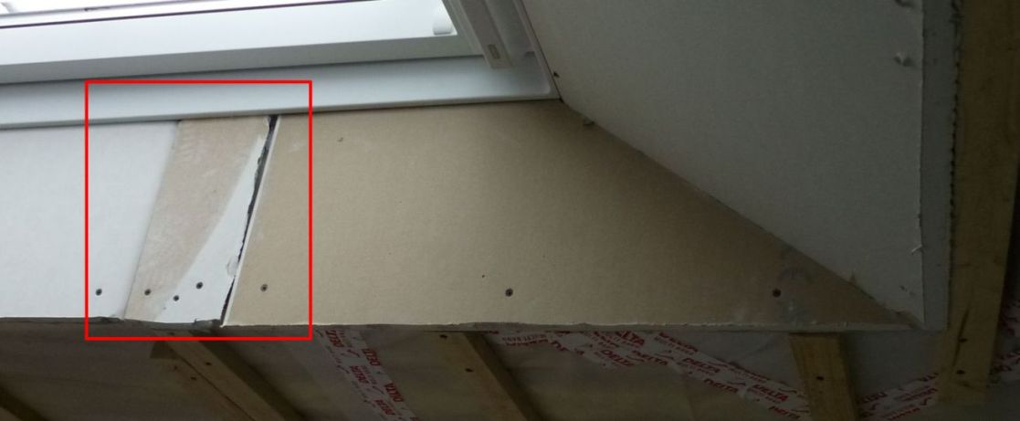

unser Haus ist aktuell in Erstellung durch einen Generalunternehmer. Ich regelmässig auf Kontrollgang in das Haus.
In der Rohbauphase lief soweit alles recht gut. Jetzt wo die Trockenbauer im Haus sind, fängt es an Lustig zu werden.
Anbei ein paar Bilderchen für Dinge, die ich für absoluten Pfusch halte, und eigentlich demnächst bemängeln werde. Wollte mich nur vorher mal bei Euch erkundigen, ob ich übertreibe, oder ob das schon unter die Rubrik "unsachgemässe Ausführung" fällt.
Vielen Dank für Eure Einschätzungen
Titus
Der Da
Der Da
Schön ist anders, aber es wird ja alles noch verspachtelt. Bild 1 und 2 würde ich so nicht hinnehmen, der Rest ist für mich als Laie eigentlich halb so wild.
Mit Gewebeband und Gips sollten die Fugen verschwinden. Wenn das Haus nicht ganz gerade ist, kommen solche Lücken schon mal vor.
Aber vielleicht bin ich aus der Ferne zu gnädig. Bei uns war alles pikobello.... nur die Gipser waren Schlamper ... hehe musste ordentlich nachschleifen an manchen Stellen. Ich wäre bei dir in Zukunft sehr aufmerksam, scheinbar ist deinem GÜ egal was seine Leute treiben.

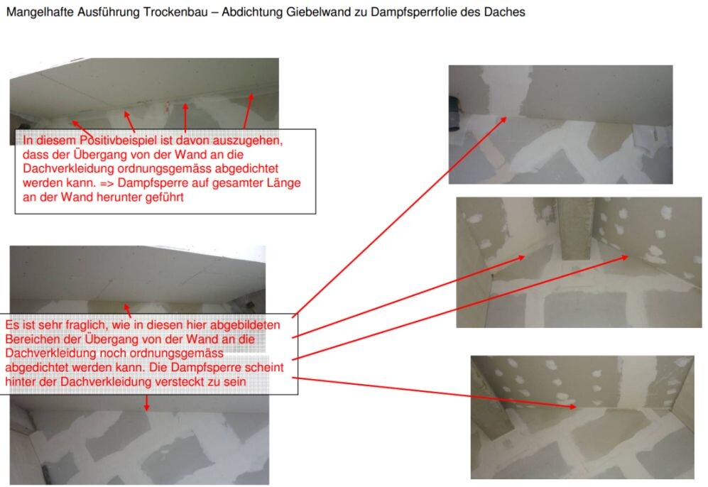

es geht noch weiter; war nun etwas erstaunt über die Ausführung der Anschlüsse der DG-Wände zur Dampfsperre. Siehe Doku anbei.
Was sagen denn die Fachmänner/Fachfrauen, wie wird das üblicherweise gemacht? Ich meine, die Folie müsste überputzt werden.
Wie ist dass dann wenn eine Wand keinen Putz mehr erhält? Wie wird das in solchen Fällen fachgerecht abgedichtet?
