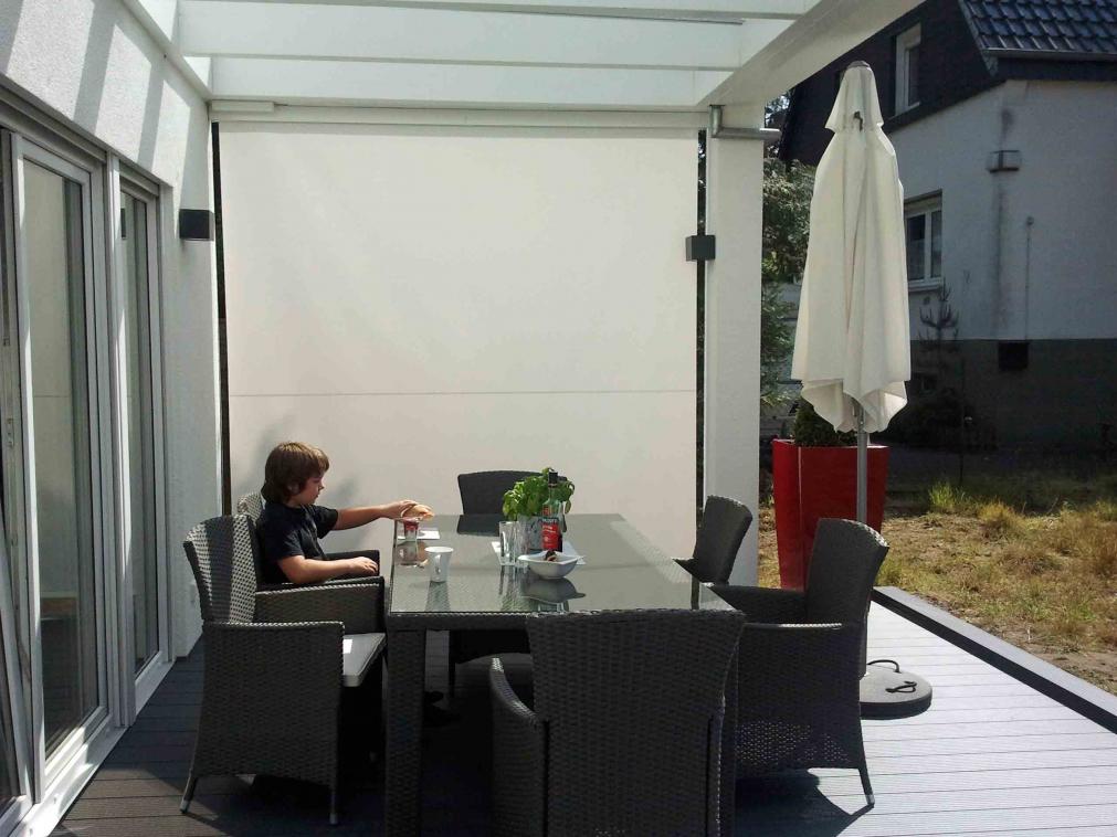

PS: anbei ein Bild eines vergleichbaren Pavillons zum Thema Sichtschutz, welchen wir vor 2 Jahren erstellt haben.

Ist das WPC zu Füssen des jungen Mannes?
Ja.
Zunächst war geplant, die Terrasse aus Bankirai herzustellen, dann stellte der Terrassenbauer dieses Material vor und unsere Bauherren haben sich seinem Vorschlag angeschlossen. Nach 2 Jahren kontinuierlicher Nutzung läßt sich feststellen, dass diese Entscheidung gut war

Diese Überlegungen führe ich auch gerade. Ich verspreche mir von WPC eine splitterfreie, pflegeleichte Oberfläche, die mir Holz wohl nicht bieten kann. Allerdings nicht ganz billig, wenn man Richtung 40qm möchte. Tendiere schon wieder zurück zu Pflaster.
Dadurch, dass ich mehr oder weniger regelmäßig vor Ort bin, kann ich diesen Wunsch im Ergebnis bestätigen.
Das ist sicherlich richtig. Die Frage lautet doch aber: "was möchtest Du?" Ich schätze, es ist wie immer im Leben: einmal vorne mehr Geld in die Hand nehmen und auf lange Sicht unbeschwert genießen oder die preiswerte Variante wählen, wissend, dass in einigen Jahren wieder Hand angelegt werden muß? 40 qm ist natürlich eine Hausnummer, gehe aber mal nicht davon aus, dass Du damit das reine Terrassenmaß meinst. Vielleicht ein Mix aus zwei Alternativen? Dort, wo Du den Sitzbereich hast WPC und quasi als Zuwegung/Einfassung eine Kiesvariante? Sieht auch sehr gut aus
