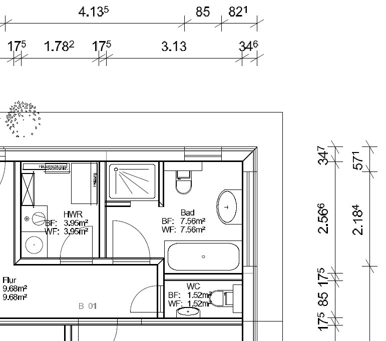

Ich werde am Wochenende nochmal über die Dusche nachdenken. Auf der anderen Seite habe ich noch ein anderes Problem. Ich würde WC und Waschtisch gerne unter dem Giebelfenster anordnen. Klingt jetzt blöd, aber: mir fehlen ein paar Zentimeter. Also das Haus müsste etwas breiter sein. Oder reicht der Platz um den Waschtisch rum ? Ich bin schon von protzigen 100 cm Waschtisch auf 80 cm "reduziert", aber wenn ich es so anordnen möchte, muss der Waschtisch wohl noch schmaler ?
Anbei auch der Vorentwurf der Architektin. Das WC vor dem halben Fenster gefällt mir nicht. Aber immerhin konnten wir uns auf den Standort und Größe des Gäste WCs "einigen"...
