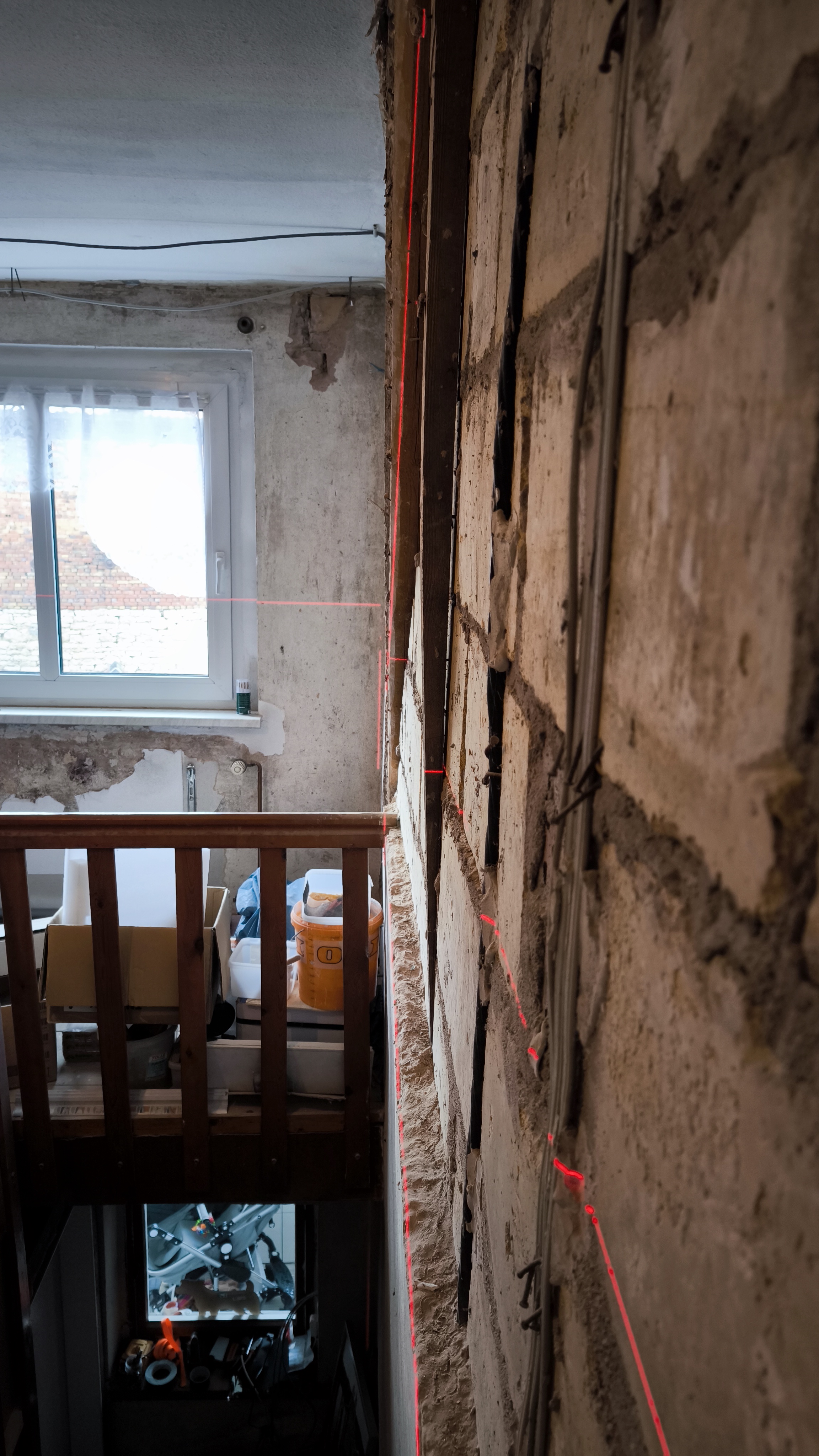

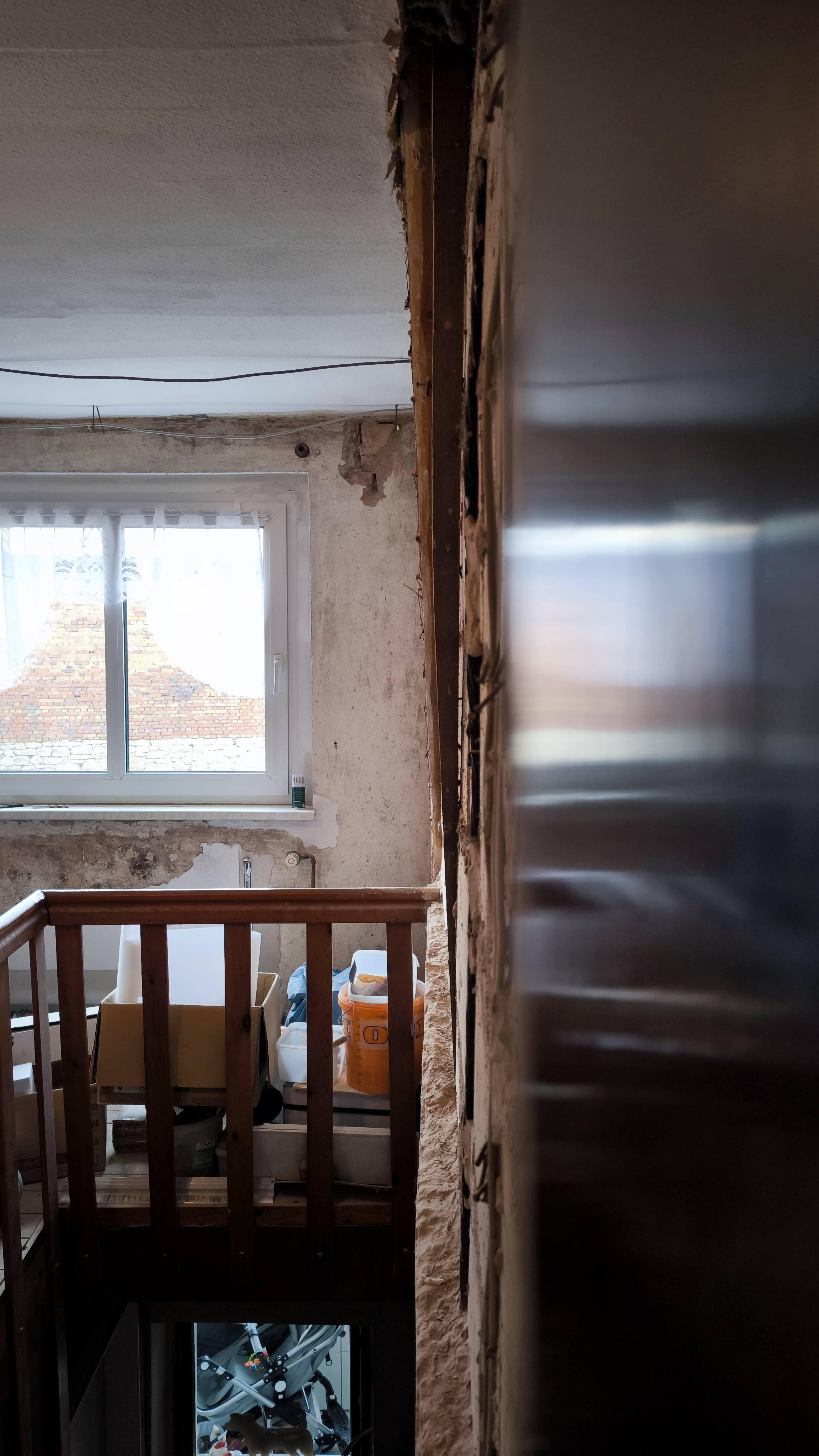

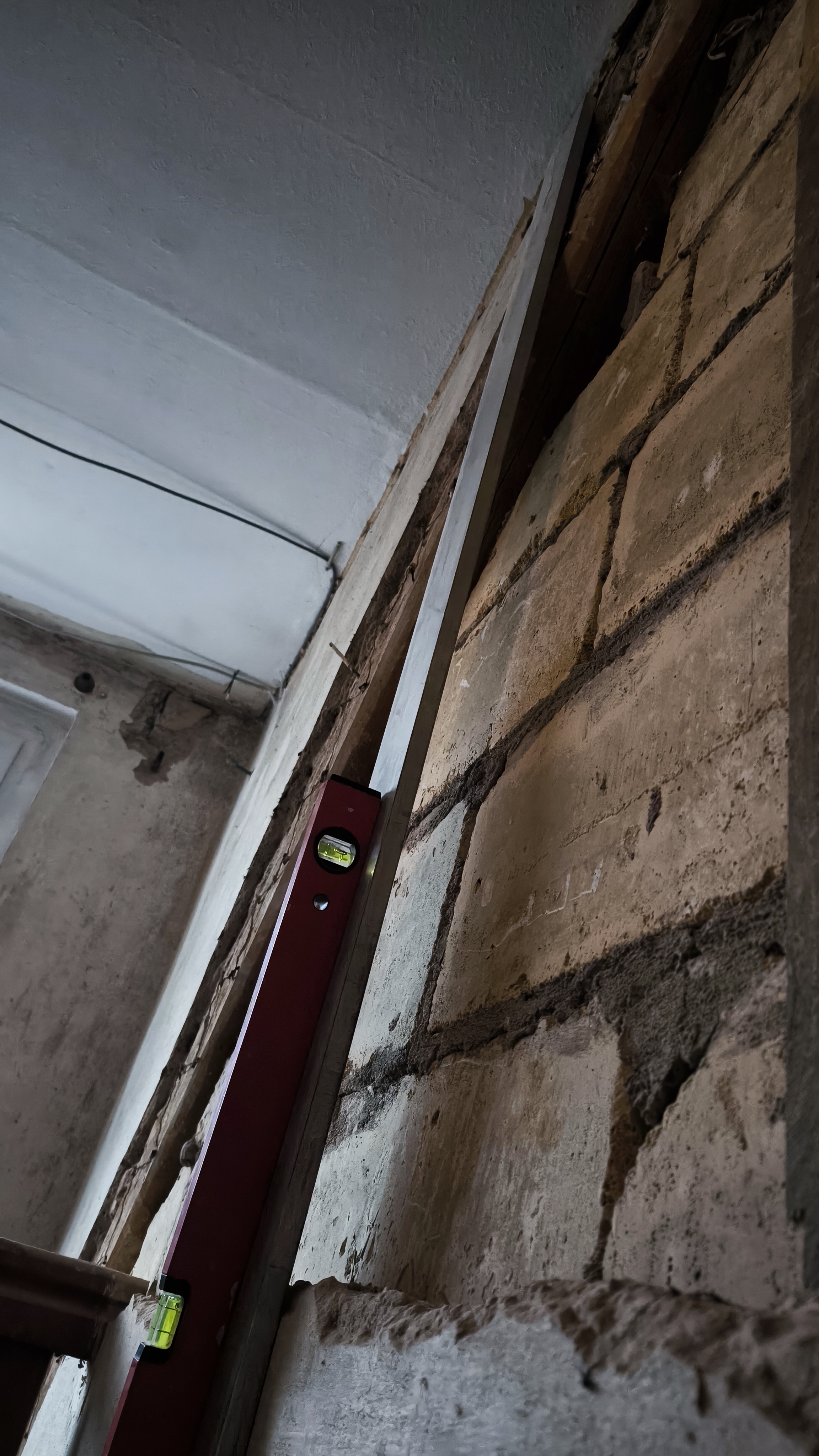

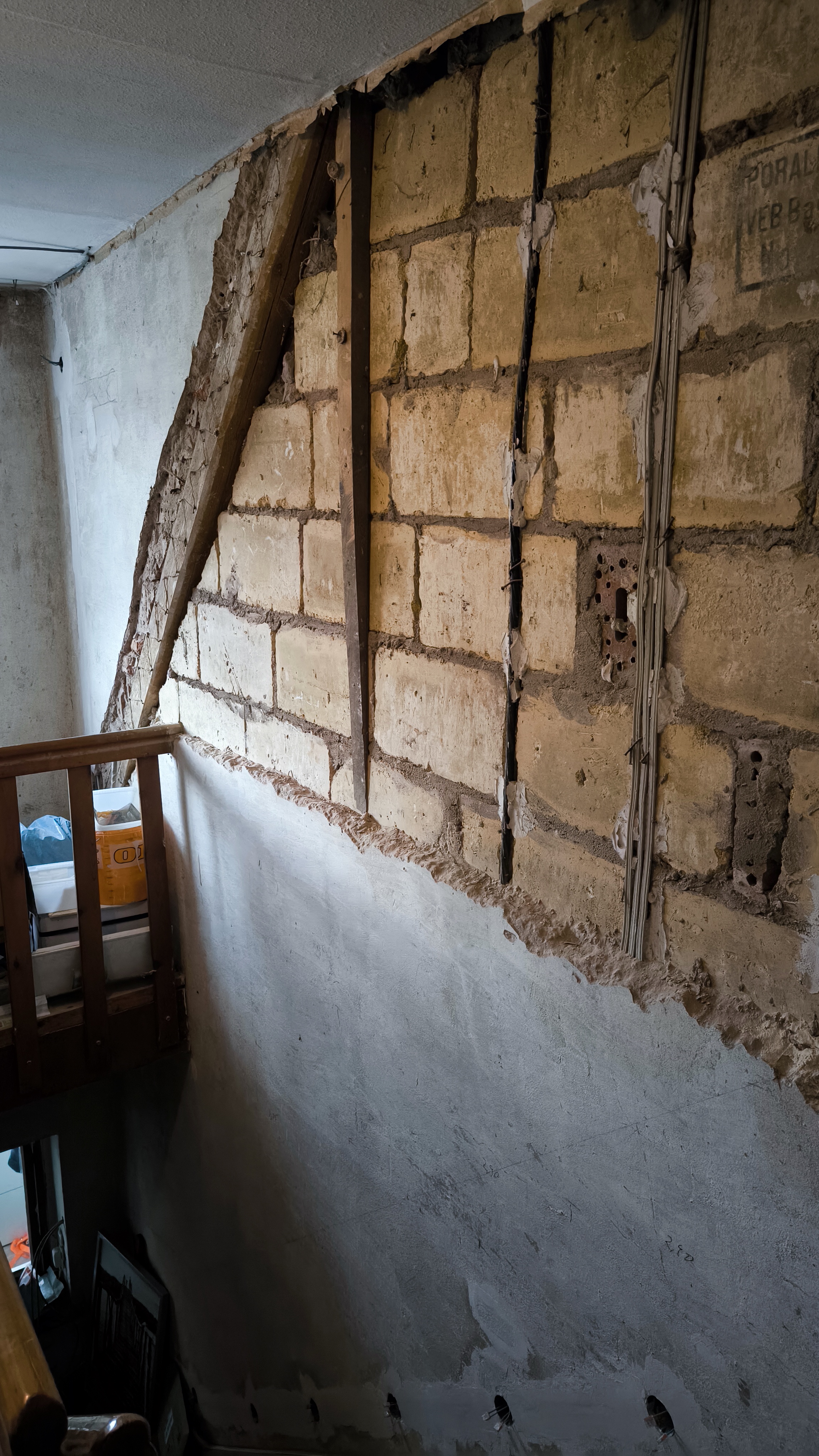

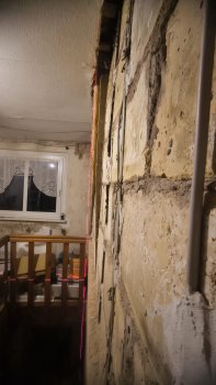

Guten Abend,
bei unseren Haus wurde anscheinend ein Balken schief eingebaut. Welches jetzt zu dem Problem führt dass ich keine gerade Wand dort hinbekomme.
Habe ihr Ideen wie man sowas machen könnte?
LG, Jens
schraeger-holzbalken-in-der-wand-verbaut-686248-1.jpg schraeger-holzbalken-in-der-wand-verbaut-686248-2.jpg schraeger-holzbalken-in-der-wand-verbaut-686248-3.jpg schraeger-holzbalken-in-der-wand-verbaut-686248-4.jpg
Nuja, war heißt schiefer Balken. Für mich sieht das nach einem 1a Dachsparren aus, auf den man nun aus einem Zimmer mit Schleppgaube o.ä. seitlich draufschaut. Der Sparren ist wohl handbehauen, nicht so sägewerksgerade wie heute. Was spricht denn dagegen, wenn hier wieder ein authentisch unperfekt glattgestrichener Putz draufkommt?

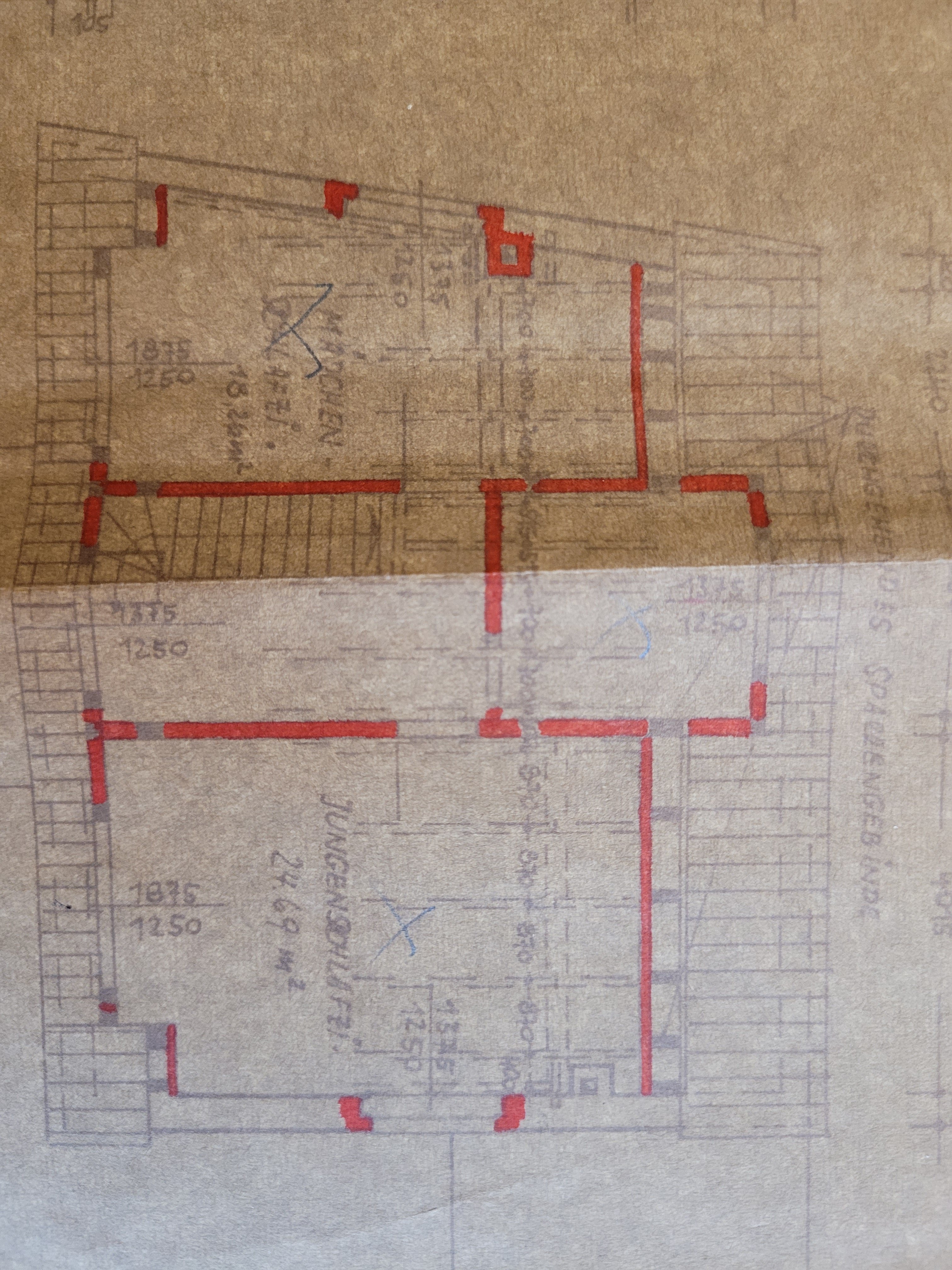

Einzelfragen sind immer etwas schwierig zu beantworten. Sollen wir jetzt Deine ganze Threadhistorie durchlesen, um uns das Haus im Zusammenhang vorzustellen ? (bei vielen Einzelfragerthreads käme man da gar nicht weit, weil sich das Gesamtbild aus der Summe der Einzelfragen noch gar nicht ergibt. Was ist so schwer daran, für die Hilfsbereiten (die einem aber nicht in den Kopf schauen können) ganz banal mal das ganze Haus in allen Grundrissen und mindestens einem giebelparallelen Schnitt zu zeigen ? - dann könnte man sich orientieren, und die Fragen auch beantworten. Dieses "Dalli klick" ist anstrengend!

Ein Putzer macht Dir das wie du es haben willst.
Gibt Leute die das auch mit Gipskarton gerade hinbekommen. Kann man auf Traglattung machen oder ankleben.
DIY geht vermutlich das mit der Lattung am einfachsten.

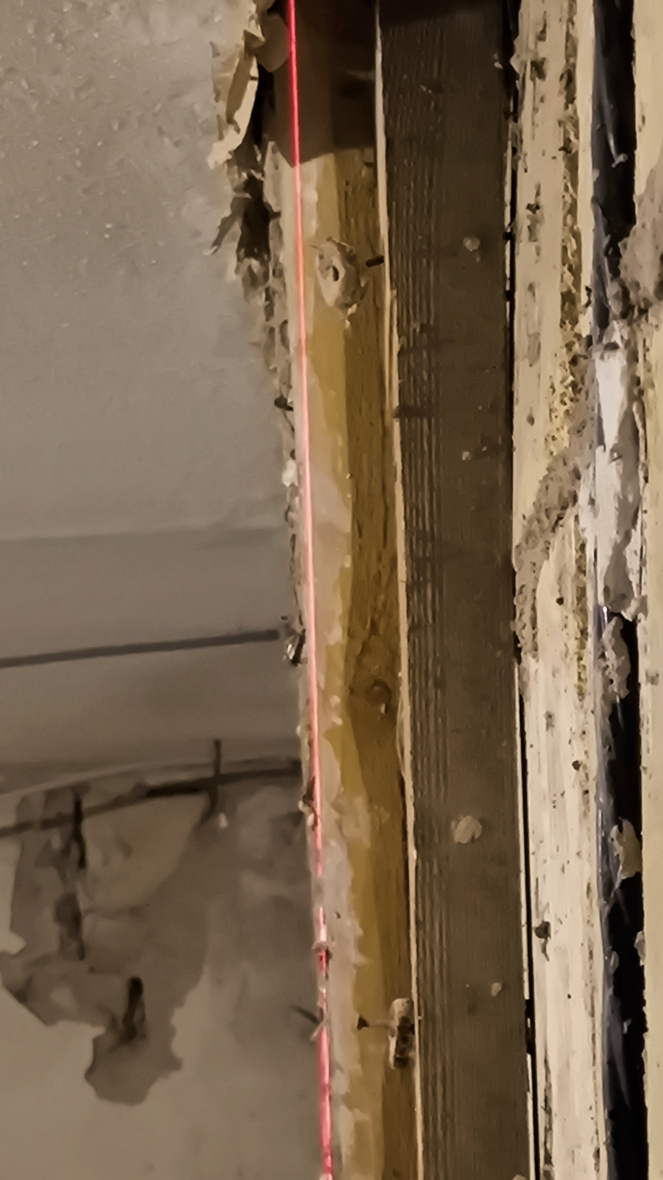

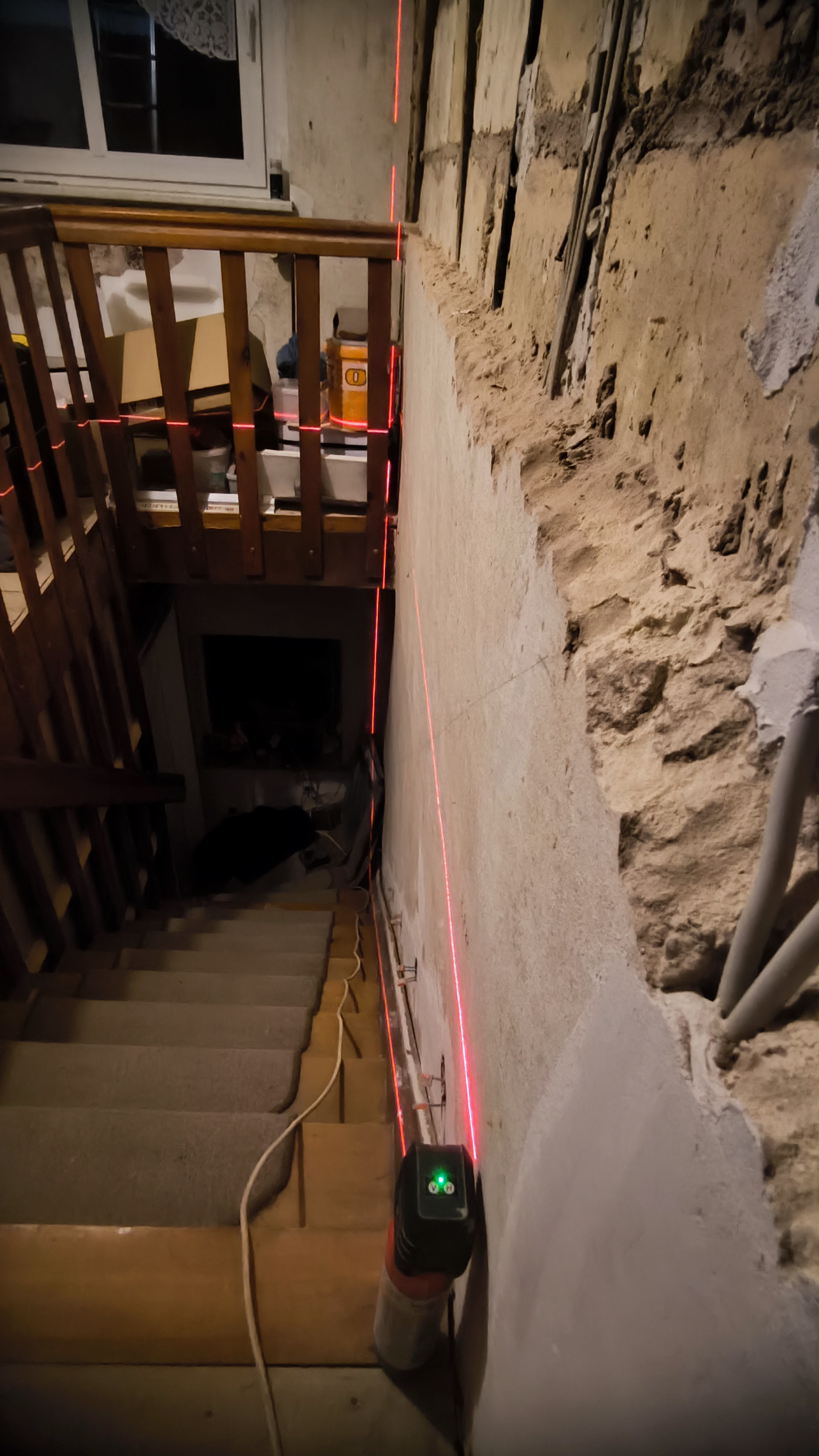

Hab nur Baupläne von 1972. Da sind die Sparren Rot gekennzeichnet. Der Sparren sollte parallel zur Treppe laufen. Tut er aber leider nicht.
Selbst wenn ich die Wand bis auf den Rahmen der Treppe erweiter, würde der Sparren noch immer oben herausschauen (siehe Fotos) schraeger-holzbalken-in-der-wand-verbaut-686398-1.jpg schraeger-holzbalken-in-der-wand-verbaut-686398-2.jpg schraeger-holzbalken-in-der-wand-verbaut-686398-3.jpg schraeger-holzbalken-in-der-wand-verbaut-686398-4.jpg

Was spricht denn dagegen, den Balken permanent hervorschauen zu lassen. Diesen sauber bearbeiten und farblich hervorheben. Man darf doch sehen, dass da ein Balken technisch erforderlich ist.
Arauki11
Ich sehe ich das genau so und mMn erhält ein altes Haus dadurch auch eher ein Mehr an "Charakter". Ich würde daher meine Energie dafür nutzen, wie ich das optisch schön gestalten oder in etwas einbinden kann und nicht, wie ich es wegmachen kann. Hier würden sicherlich auch vielerlei Ideen kommen. Den Balken kann man evtl. etwas schleifen und vlt. als Basis für ein Seil-Beleuchtungssystem für den Treppenabgang nutzen oder die Wand drumherum phantasievoll farblich gestalten usw.
