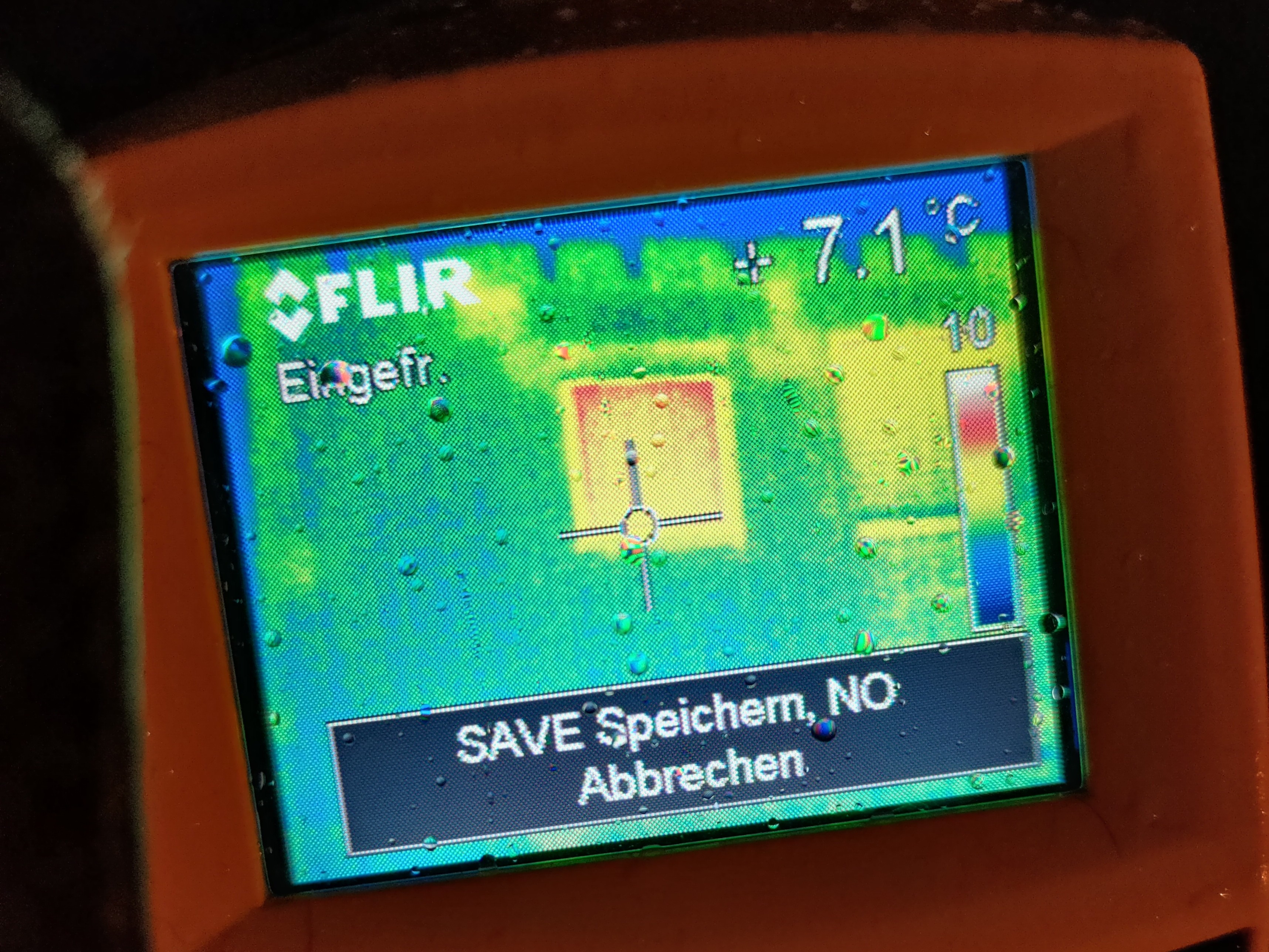

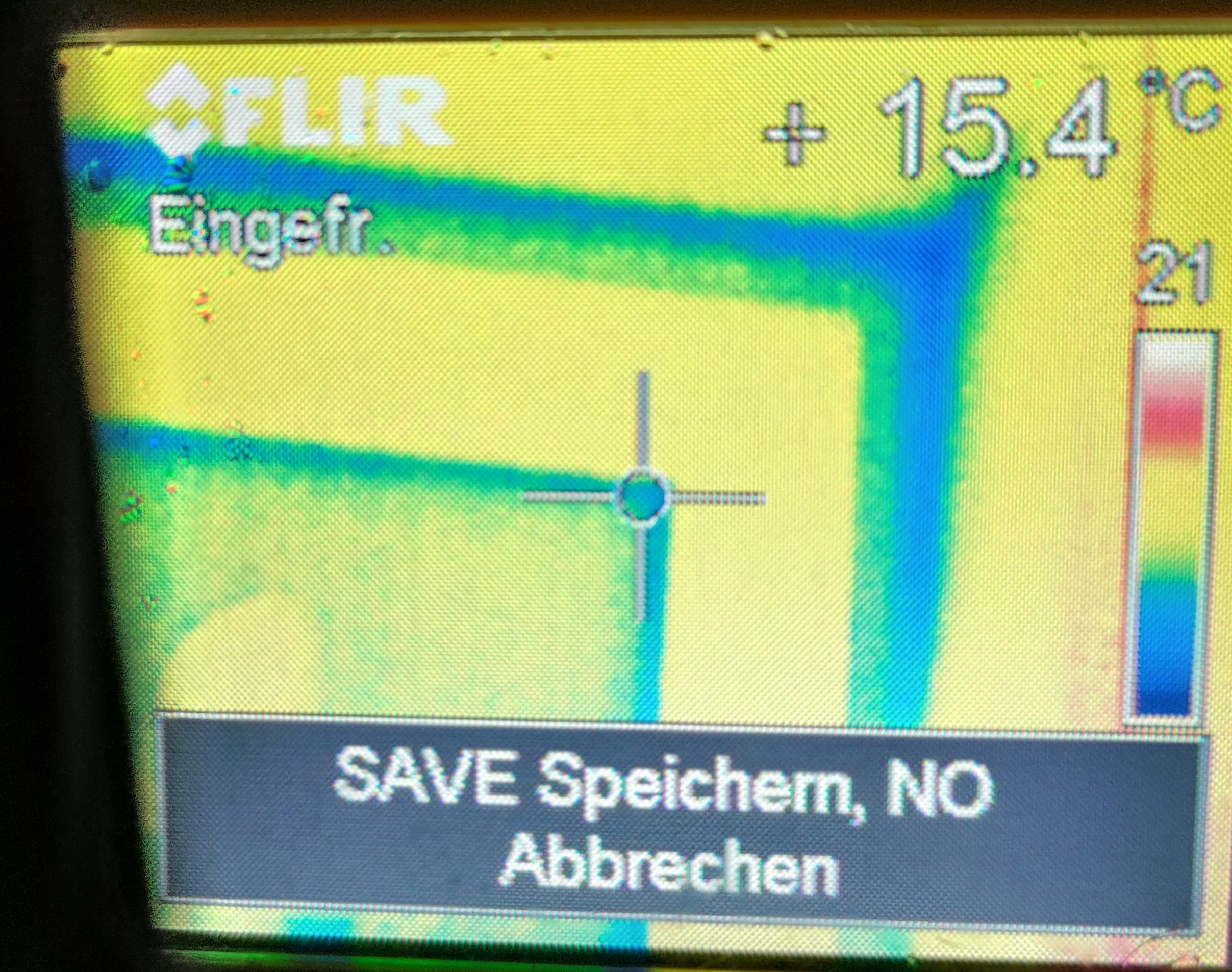

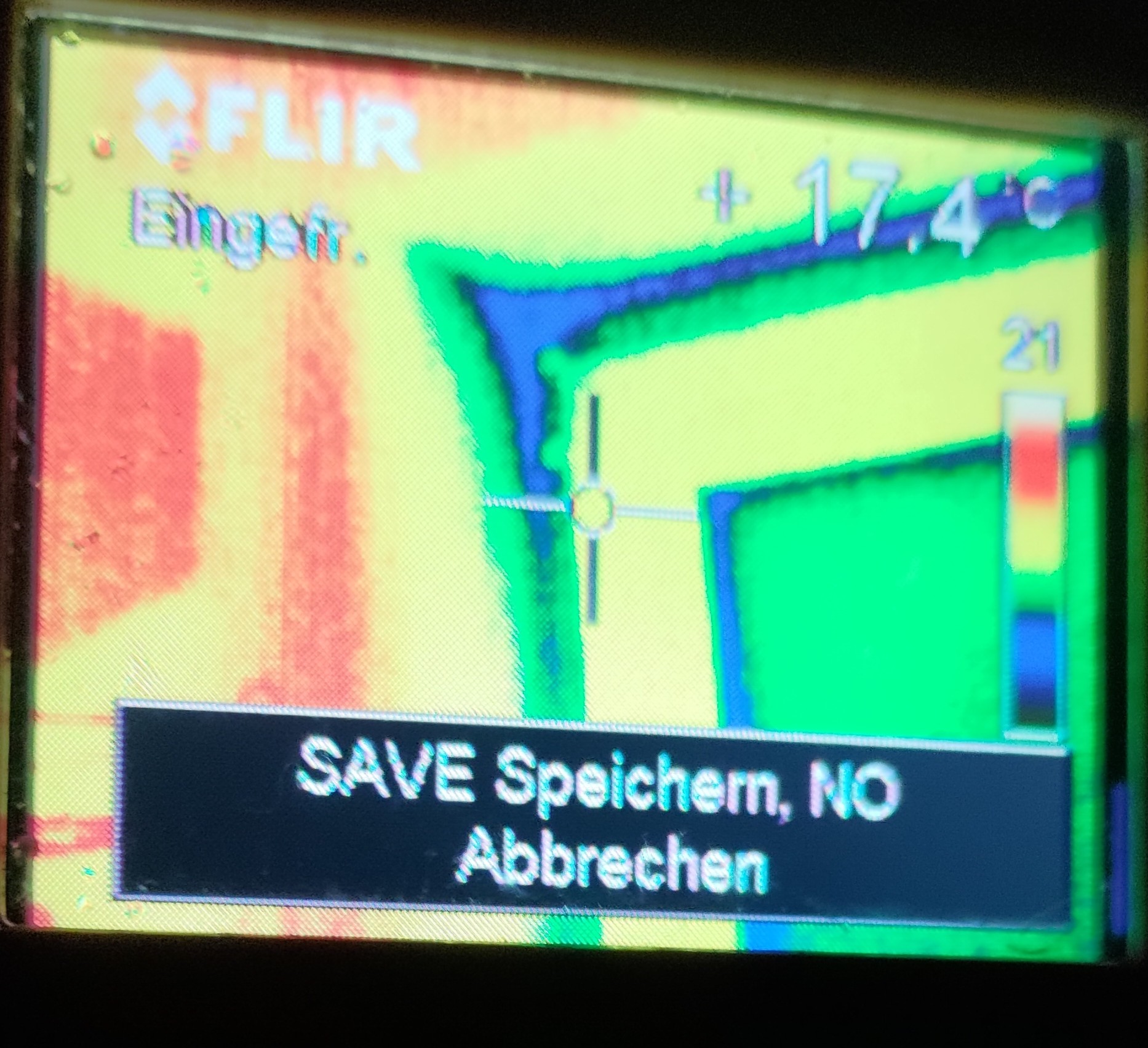

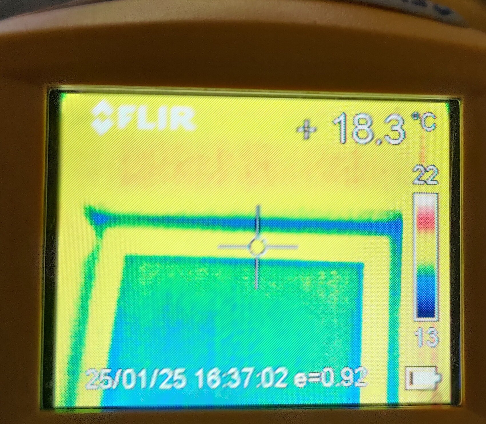

Wir haben im Winter ständig nasse Fensterscheiben Trotz raumfeuchte von 40-50%.
Wir lüften stets regelmäßig Stoß/Quer
Habe im Winter ein paar Thermografie Aufnahmen gemacht und würde einfach Mal nach einer Meinung bitten der sich damit auskennt.
leider nur 1 Bild von außen gemacht.

Was für ein Haus? Was genau für Fenster? Wie das Haus gedämmt? Raumtemperatur? Außentemperatur? Feuchte draußen? Lüftungsverhalten? Nur die Scheiben feucht? In welchen Zimmern?
