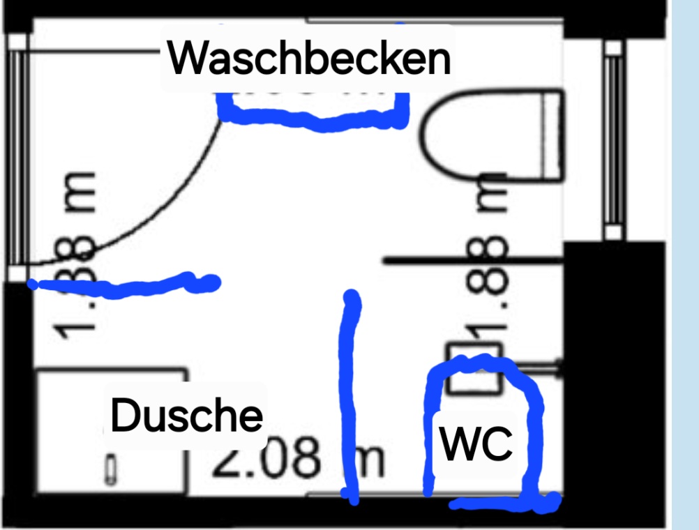

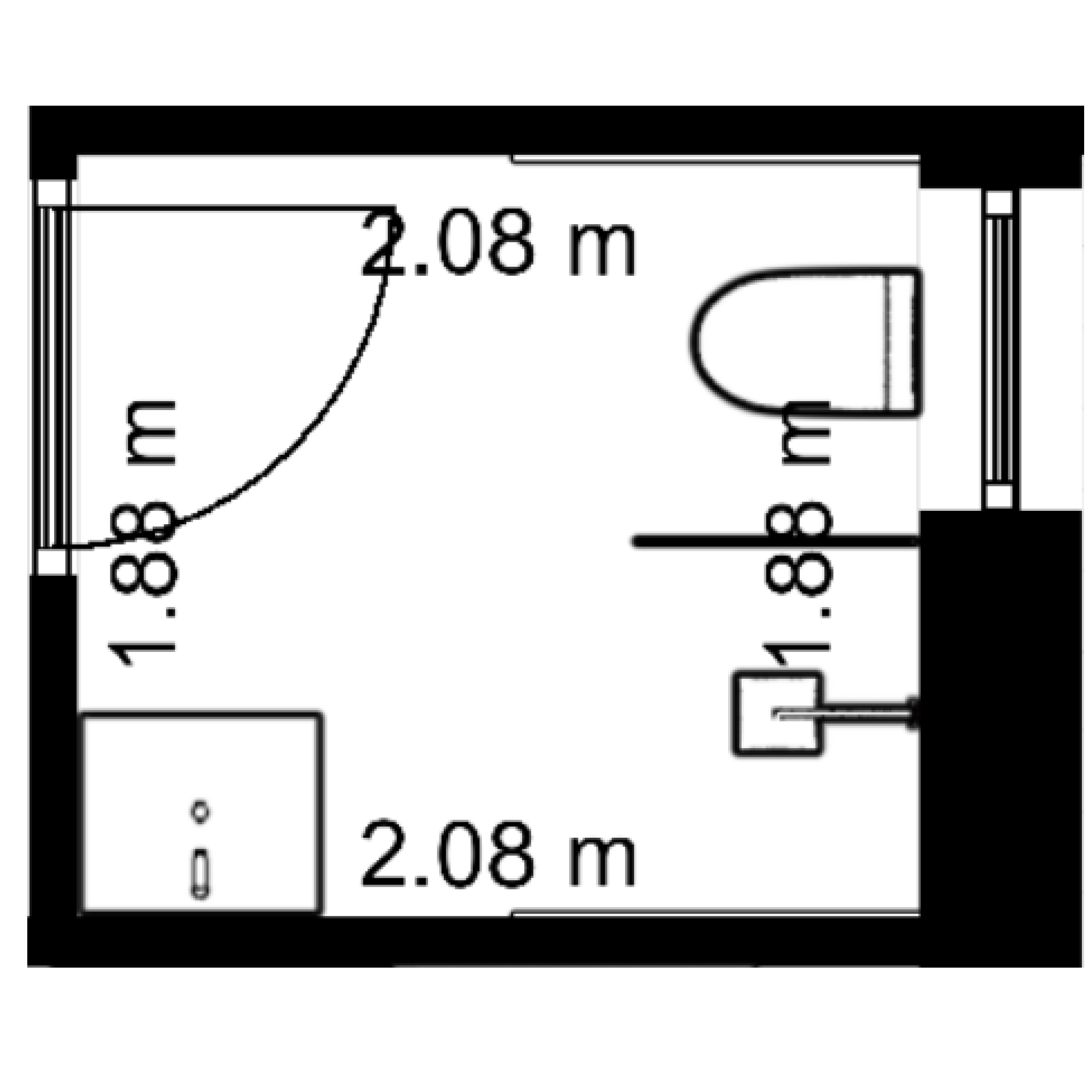

Schönen Tag!
Wir planen derzeit unser Haus und wir sind unschlüssig, wie wir unser kleines Gäste-Badezimmer im Erdgeschoss anordnen sollen. Ich habe eine erste Idee skiziert, bin aber unsicher, ob das die beste Lösung ist.
Platz haben muss:
Waschtisch mit Staumöglichkeit
WC
Dusche (für Gäste, Hund, ggf "Schmutzschleuse" für Kinder; Nutzung also nicht täglich!)
Da wir uns in der Planungsphase befinden, kann das Fenster an dieser Wand noch wandern. Tür soll dort bleiben.
Habt ihr Tipps für die Anordnung?
Danke vielmals.
Kleiner Badgrundriss mit Toilette und Waschbecken, Türbogen und Maßangaben.
In der Ruine
In der Ruine
Wenn die Tür nach Innen öffnen muss und dir der Grundriss so gefällt, würde ich zumindest das Waschbecken um 90° drehen, da man sonst
die Tür ins Kreuz bekommt, wenn nicht abgeschlossen ist.
Für eine offene Dusche wird der Platz nicht reichen.
Hanney1990
Guter Hinweis, danke. Tür kann aber auch nach außen aufgehen.
