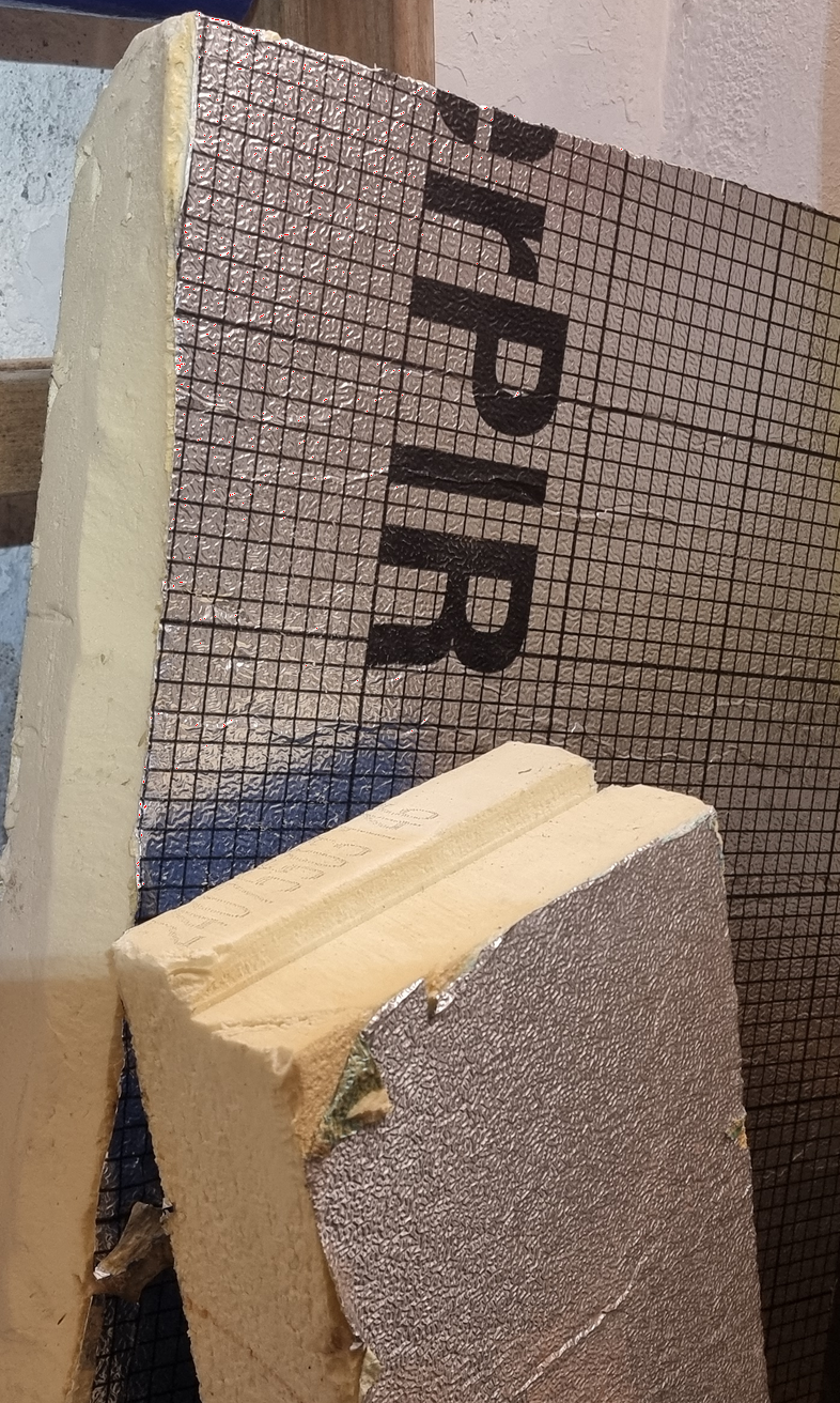

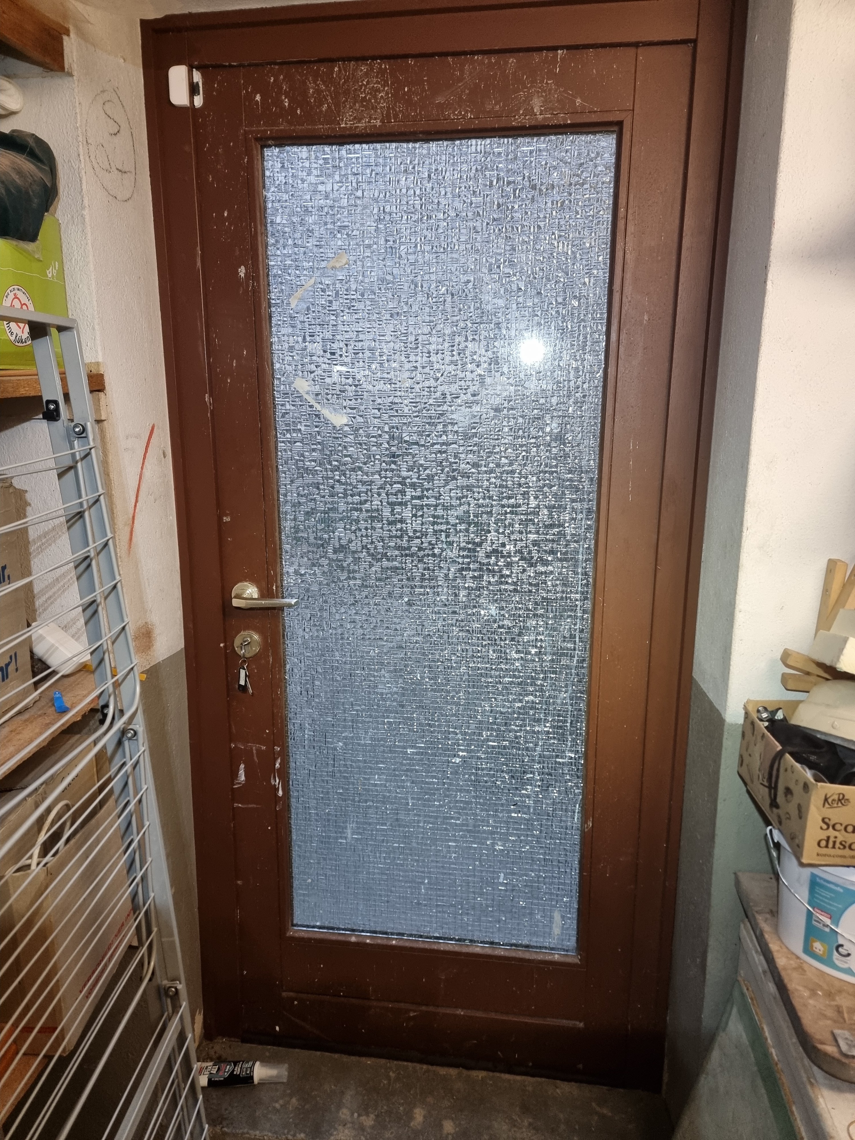

  • Außen mit 18cm Mineralwolle gedämmten Altau mit überall 3-fach-Verglasung - nur bei der alten Kellertür (Holz mit einfach verglastem Sichetheitsglas-Fenster) langte das Geld nimmer - Bis die/eine neue, zeitgemäße Tür kommt, würde ich gerne von Innen nachdämmen. Ich habe rumliegen
  • viel 20mm starkes XPS und einiges an diesem Aluminium-kaschierten ganz dickem PIR:

Habt ihr bessere/schnellere Ideen? Sommers würde ich es eig. wieder rausnehmen wollen. Ich hoffe, dass wir dann 2027 oder so ne neue Tür haben.
Was meint Ihr?
nordanney
1. Kellertür in der Buch suchen
2. PUR auf die Außenseite aufs Glas kleben (hoffe, die Tür geht dann noch vernünftig auf)
2b. Innen vor die Tür einen schweren Vorhang hängen
3. Hoffen, bis 2027 eine neue Tür zu finden (wobei ich denke, dass man für relativ kleines Geld eine Nebeneingangstür finden sollte - ist ja auch "nur" die Kellertür)
Bad_Bremen
Hello!
Kurze Nachfrage: Mit 1. meinste Du "Bucht", also einen Ebay-Alert einstellen, um "der Jahre" einen Schnapper zu landen? oder irgendein Buch?!
Bad_Bremen
DAS wäre zumindest eine gute Idee! Die Masse sind vss. so speziell, dass sich monatelanges Suchen in der Region lohnen sollte. Guter Einfall, danke!
Bad_Bremen
Und dat Pur von außen und nicht von innen? Außen müßte ich es mit Tape oder so gegen Wasser schützen. Das Holz strahlt innen schon auch echt krass kalt (ab). Der Vorhang hält Konvektionskälte ab, ohne, dass das Holz Gefahr läuft zu schimmeln...verstanden. Ich könnte vllt. auch eine PUR-beschichtete Spanplatte in die Laibung "stellen" - die sozusagen 10 cm Abstand zur Tür hat und die ich die 3 Male, die ich im Winter in den Garten gehe halt rausziehe. Solang das nicht luftdicht sondern nur zu 95% passend sein muss, wäre das mit dem vorh. Material (und auch schneller gemacht) als ne Vorhangschiene (anzubringen) und dnen Thermovorhang zu kaufen. Was denkt Ihr?
