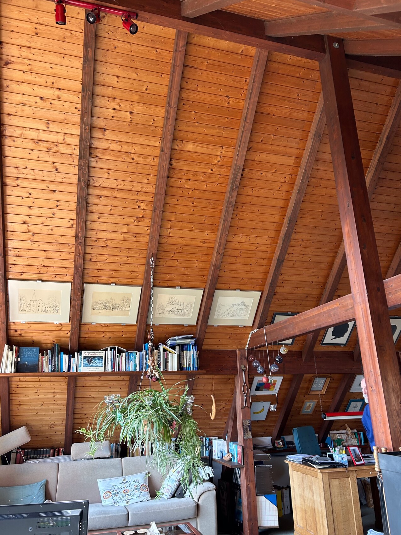

Hi Freunde. Wir haben einen 5 Meter hohen Sichtgiebel im Wohnzimmer. Dieses ist mit Holzpaneelen ausgekleidet in 60 cm Abständen laufen die Balken darüber (sieh Foto). In den letzten Wochen haben wir versucht raus zu bekommen wie wir diese am besten weiß gestrichen bekommen. Dies hat sich aber als sehr aufwendig raus gestellt- schleifen, grundieren, mehrfach schleifen…dennoch Gefahr späterer Risse oder Blitzer durch Dehnung und Schrumpfung des Holzes, etc…
Daher überlegen wir nun entweder
1: alle Balken abzunehmen (sind ja nur Deko), neue schon fertig weiß lackierte Holzpaneelen wieder (auf alte Lattung) aufbringen und die Balken wieder vorzuschrauben.
2: Oder noch einfacher: alles so lassen und auf Maß zugeschnittene fertig lackierte Holzpaneele zwischen den Balken direkt auf die alten Paneelen zu nageln (ohne Unterkonstruktion). Auf den Stoß von Holzpaneele und Balken wird eine dünne Leiste als Blende aufgebracht . Das wäre sicher schnell und sauber zu erledigen…allerdings bekommen ich dann ein Schimmel Problem? Was haltet Ihr grundsätzlich von den verschiedenen Herangehensweisen? Gruß

Ich würde mir überlegen:
Balken weg, falls das rel. einfach umzusetzen ist, Bretter dort lassen und streichen/lasieren (je nach Möglichkeit/Untergrund) und die neu gestrichenen/bearbeiteten Balken wieder drauf. Wieso möchtest Du neue Bretter nehmen, es sei denn es soll eine andere Optik entstehen?
Neue Bretter einfach draufnageln würde ich nicht , da man dann zwingend wissen sollte, was dahinter ist und genageltes Brette auf Dauer Probleme machen könnte. Zudem wird es nicht ganz so einfach sein, jedes Brett passgenau hinzubekommen, ohne die offenbar ungewünschte, dunkle Fuge zu bekommen. Die angedachte Leite würde ja nur gebraucht, um zwangsläufig entstehende Unschönheiten zu verdecken; würde mir nicht gefallen.
Ich könnte mir auch vorstellen, auf das Jetzige einfach etwa Neues, was mir gefällt, draufzuschauben, vlt. wäre es ja sogar sinnvoll noch etwas Dämmung dahinter einzubringen? Das erscheint mir zumindest als einfach Möglichkeit und hätte die Optionen Dämmung sowie auch Beleuchtung usw. zu integrieren. Da gibts doch bestimmt vielerlei Ideen hier aus der Gemeinschaft.
Der Raum ist ja super, ich würde daher länger und auch breiter suchen, welche Möglichkeiten es noch gibt, diesem einen neuen bzw. modernen Charme zu verleihen.
Ich kann mir das räumlich gut vorstellen, weil ich gerade in einer solchen Galerie sitze.
Bist Du sicher, dass Schleifen sein muss?
Entweder es ist offenporige Lasur oder der dünne Klarlack schon mehr als alt und somit tragfähig. Meine Erfahrung.
Ich würde entsprechend, wie weiter oben schon gesagt, die Balken abmachen und mit guter Vorstreich- und Trägerfarbe grundieren.
Danach matt lackieren. Die Vertäfelung sollte sich auch nicht mehr setzen müssen oder arbeiten. Der Schrumpfprozess sollte nach 40? Jahren durch sein.
Und wenn tatsächlich doch (keiner kann wissen, was so passiert) kann man in der Werbepause mal schnell einen Pinselstrich setzen. Ich denke aber, das wird nicht nötig sein.
Hast du das erlebt, als die Balken nur als Deko vorgemacht wurden.
Ich sehe da tragende Balken und eine offene Dachkonstruktion.
Vor einfach weg, würde ich den Statiker fragen
Ich bin jetzt auch davon ausgegangen, zumindest bei den dünnen „Sparren“, dass das nur Deko ist. Die sind halb so stark wie das Fachwerk mittig.
Allerdings kann man ja schauen, wie sich dahinter die Vertäfelung verhält, ob gestückelt oder durchgehend.
Das Fachwerk mittig im Raum wie auch der Mittelträger halte ich für tragend.
Aber recht hast Du mit dem Statiker. Oder Zimmermann
was "nur Deko" ist, finde ich meistens unattraktiv. Für meinen Geschmack entstehen Charme, Attraktion und Schönheit dadurch, dass man spürt, dass ein Bauwerk Sinn hat.
Balken irgendwo anzubringen, die völlig unnötig sind, nur damit es aussieht, als hätten sie eine Stützfunktion, geht - mir jedenfalls - gegen den Strich.
ich gebe aber zu: ich habe keinen Vorschlag parat, was ich mit der Situation machen würde.
Da sich "das erstmal erledigt" hat ist es ja okay.
