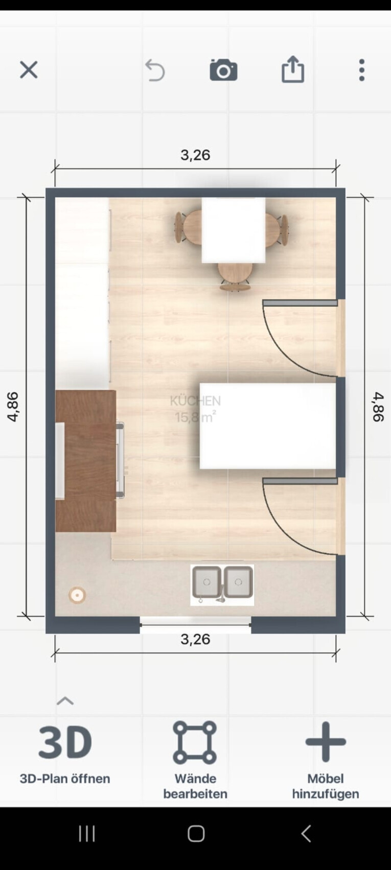

Hier Mal die Planung eines Küchenbauers
Tresen mit Herd.
Die Tür sind Schiebelemente
Das braune ein Kühlschrank
Und einer der Hochschränke wäre der Durchgang zum Hauswirtschaftsraum
Grundriss einer Küche mit Esstisch und Stühle, Spüle unten, Tür rechts.

Schorsch_baut
Das sieht gut aus aber ist ja eine offene Küche. Wir möchten eine geschlossene.
Tresen mit Herd.
Da würde ich schnell den Küchenplaner wechseln.
