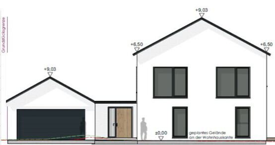

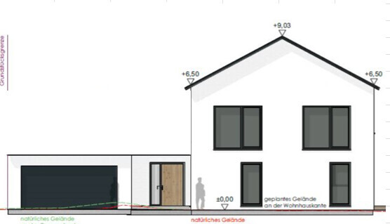

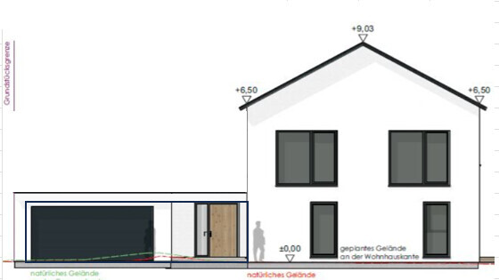

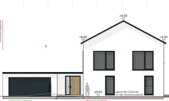

So sollte es ausschauen mit gerehter Firstrichtung der Garage.
Frontansicht eines zweigeschossigen Hauses mit Garage und Fronttür
Antworten im Text.
  • Wandhöhe EG+OG (aktuell haben wir jeweils 2,50m)
Das ist mMn eine minimal Forderung,
  • Wandfenster im DG?
Giebelfenster sind sinnvoll wenn der Raum genutzt wird.
  • Berücksichtigung Dachfenster
Das Dachflächenfenster macht dort Sinn wo der Durchstieg der Treppe zu gering ist.
  • wann sollen wir in die konkrete Küchen- bzw. Badplanung einsteigen, kann dies ggf. noch Auswirkungen auf den Grundriss haben?
Badplanung sollte schon jetzt berücksichtigt werden. In meinem Entwurf habe ich ja einige m2 bereits eingespart, die würde ich bei 3 Kindern in ein Kinderbad investieren.
  • diverse Fenstergrößen- und formen sowie deren Anordnung
Zu den Fenstern sollte der Architekt mehr Erfahrung haben. Mir ist nur aufgefallen, das die im Obergeschoss recht gross sind.
  • zu wenig Tageslicht bei Treppe im Erdgeschoss (Fenster analog Erdgeschoss statt Fenster im Innenbereich?)
Das Fenster im Obergeschoss ist ausreichend. Geht auch nicht größer. Bei meinem Entwurf ginge das, da dort Flachdach ist.
  • Oberlichtfenster Bad in Richtung Garage möglich? Wie weit müsste die Dachneigung Garage reduziert werden? Ggf. leicht asynchrone Gestaltung Dachneigung Garage?
Kein Problem bei meinem Entwurf. Bad gehört schon mit geplant. Du hast im Bad Waschmaschine und Trockner? Im Technikraum nochmals?
  • Aktuelle Wahrnehmung Bad sehr groß, Ankleide ist relativ klein
Wie gesagt da gehen 2 Bäder hin. Oder zumindest ein Hauswirtschaftsraum.
  • Welche Auswirkungen hat die Wandhöhe von 1,78 beim Aufgang ins Dachgeschoss?
Will man das DG nutzen dann gehört da ein Dachflächenfenster hin.
  • Abbildung der Geräte im Hauswirtschaftsraum/Technikraum möglich? Ggf. räumliche Trennung möglich?
Die Geräte sollten eingezeichnet werden.
  • Positionierung der Türe im Hauswirtschaftsraum/Technik ggf. in Richtung Ost-Süd?
Das sollte man komplett überdenken. Ich mag ja einen direkten Zugang ins Haus von der Garage. Aber Dein Labyrinth ist schon besonders.
  • gerne Hinweise, was aktuell potenzielle Kostentreiber sind
Grosse Fenster, 200m2, Doppelgarage, dann noch mit ausgebauten Dach
Ein Haus mit reichlich Kniestock und mehr Dachneigung sollte günstiger sein.
