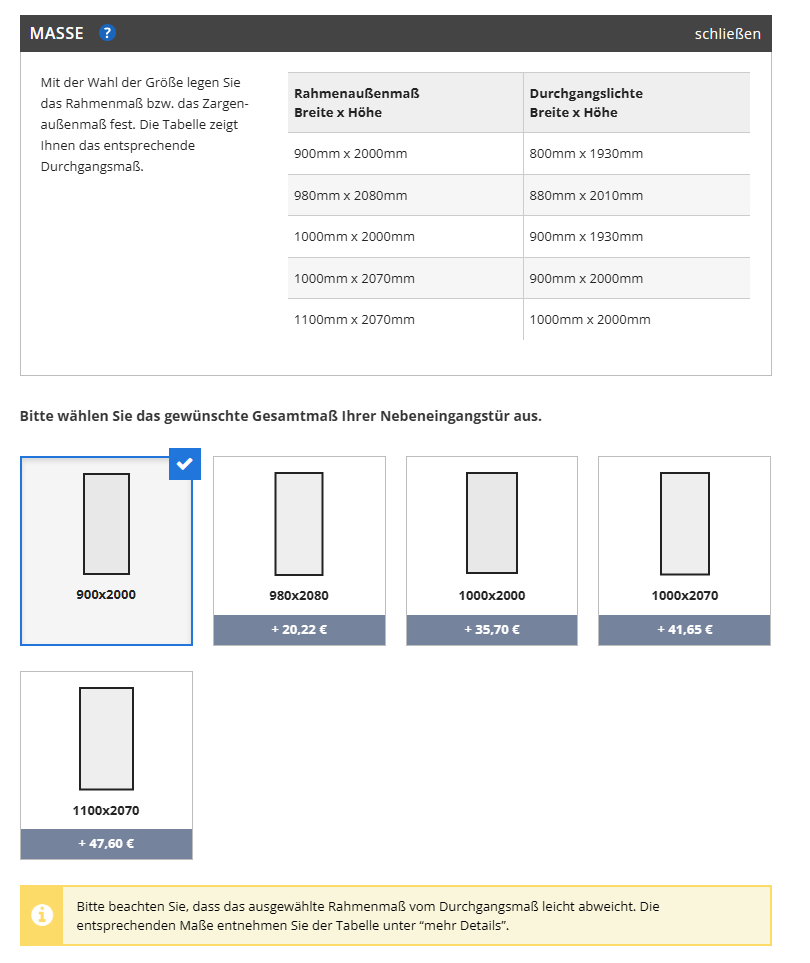

Ich bin gerade mein Gartenhaus am mauern und werde Samstag wohl die Frontseite mauern. Da soll eine Haustür rein. Aus Kostengründen würde ich am liebsten auf ein Standard Maß greifen. Kann man bei einer Türbreite pauschal das Öffnungsmaß sagen bzw. Sind die Rohbaumaße genormt?

Reicht Dir qualitativ eine Nebeneingangstür für das Gartenhaus oder muss eine "richtige" Haustür wie beim Haus rein?
Erstere kannst Du für kleines Geld schon in jedem Baumarkt in verschiedenen Standardmaßen kaufen. Schau Dir die Möglichkeiten an und mauer dann passend die Front. Oder konfiguriere sie bei verschiedensten Shops.
So z.B. im Konfigurator mit weiteren Infos zum dann nötigen Rohbaumaß:

Eine PVC Nebeneingangstür reicht denke ich. Die haben aber sicherlich die gleichen Maße wie eine Haustür oder?
Das Raum Außenmaß ist dann der Abstand der laibungen oder ist das die Außenbreite der Tür und ich muss noch etwas drauf rechnen?

Du musst das Rohbauß = die nötige Öffnung nachschauen ==> steht bei jedem Anbieter. Raumaußenmaß hilft nicht

Ich habe die Meeth Kunststoff Haustür Signum PVC 32 ins Auge gefasst. Die kostet im Baumarkt in der Breite von 110cm nur 399€.
Auf einer anderen Seite ist das Rohbaumaß für diese Tür mit 112cm angegeben, also ca. 1-2 cm auf jeder Seite. Bei der aktuellen Gartenhausbreite habe ich da leider 6cm zu wenig. Wie gleiche ich das denn am besten aus?
  1. Mit dem Isolierstein? Das wäre dann viel Schneiderei
  2. Oder kann ich die Breite auch mit dem Stein abschließen und die 6cm später verkleinern? Wenn ja, mit was mache ich das am besten?
