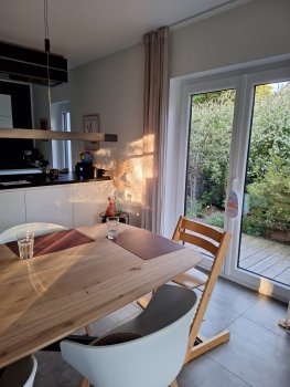

Hallo an alle, ich hoffe, ihr könnt mir bei meinem Design-Dilemma Unterstützung geben. Wir haben vor 5 Jahren gebaut. Leider ist mir beim Durchschauen der Pläne untergegangen, dass die Fenster (mit Rollläden) nicht groß genug sind. Deckenhöhe mit Fertigfußboden sind 2,56m. Wir haben oberhalb der Fenster eine Wandhöhe von 47cm. Hiermit bin ich sehr unglücklich. Überlegung 1: Decke abhängen. Überlegung 2: Alle Fenster raus, neuen Sturz einbauen lassen und somit Fenster vergrößern.
Habt ihr noch eine andere Lösung für mein Problem, denn die Raumsymetrie stimmt für mich überhaupt nicht.

Wie wäre es, mit Farben zu arbeiten, um den Bereich über den Fenstern zu kaschieren?
Jasmin
Danke für die Antwort. zu viel Geld wäre schön... es geht erstrangig um das EG. Wir haben uns schon zwei Terrassentüren in Festverglasung um arbeiten lassen. Dadurch ist zumindest schon einmal weniger Rahmen vorhanden. Ich würde mich über Farbvorschläge oder alles, was die Wand kaschiert, sehr freuen.

Kann ich schon nachvollziehen, dass dir das nicht gefällt. Höhere Fenster mit weniger Sturz wären natürlich schöner, aber zu dem Preis würde ich das wohl nicht machen bzw. mir sehr gut überlegen. Bei uns sind es nur 30cm, die mich auch gestört haben. Ich hab an den Fenstern, an denen Vorhänge sind, passende Quervorhänge angebracht, die den Sturz verdecken. Hab ich teilweise selbst genäht, passend zu den Vorhängen. Gibt es auch fertig zu kaufen, aber meist doch eher altmodisch. Alternativ wären noch Plissees möglich, die man nur bis zur Oberkante Fenster schließt. Wenn der Sturz verdeckt ist, macht das schon viel aus. In der Küche hab ich Aluminium-Jalousien, die immer bis zur Oberkante Fenster hochgezogen sind. Auch nur wegen der Optik!
Bilder kann ich nachreichen, falls gewünscht.
