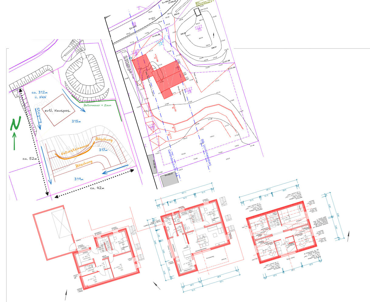

Grundriss Einfamilienhaus ca. 160m², Haupteingang im Keller, Nordhang 1700m²

Mich irritieren die verschiedenen Nordpfeile!
Ich denke, nur der grüne Pfeil ist der echte Nordpfeil. Die schwarzen Pfeile sind alle eher irgendwo wie "Richtungspfeile" von Erdbewegungen oder so zu deuten.
Crux ist wie immer, dass die Pläne in unterschiedlichen Ausrichtungen eingestellt werden. Hier waren es 3 unterschiedliche Ausrichtungen.
Mal zusammengestellt, nur zur Übersicht:
Architekturpläne mit Grundstücks- und Hausgrundrissen und Geländeprofil
Was dadurch sehr negativ auffällt, ist, die Südecke des EG mit der Küche .. wo die Hochschrankecke geplant ist. Halte ich für neuplanungswürdig. Die 3m breite Küche ist nicht Fisch und nicht Fleisch. Sie eignet sich weder als gute 2-Zeiler-Küche noch als echte Inselküche oder ähnliches und verschwendet in der aktuellen Aufteilung Qm-Fläche.

Danke @kbt09 ich wollte den TE schon darum bitten das mal ordentlich gedreht her zu zeigen. SO faellt einem sogar auf , das das OG mMn gespiegelt gehört.
Ich sags ja Kein Fachmann am Werk.
