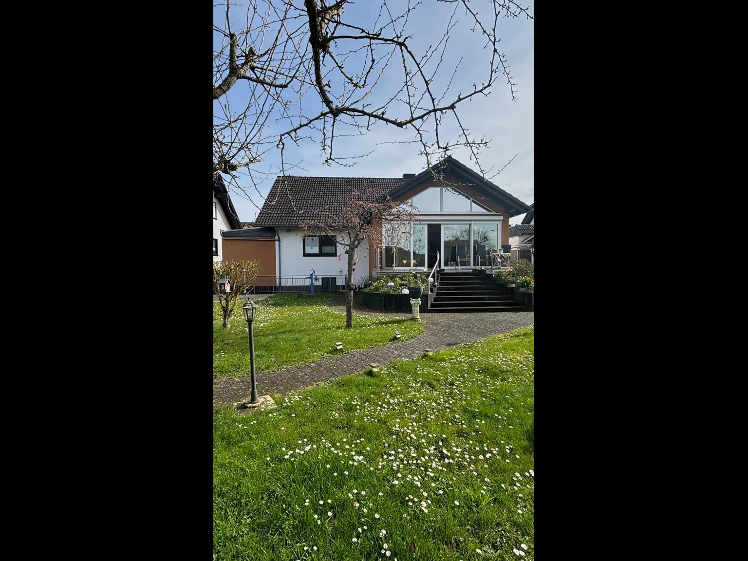

Hallo Zusammen,

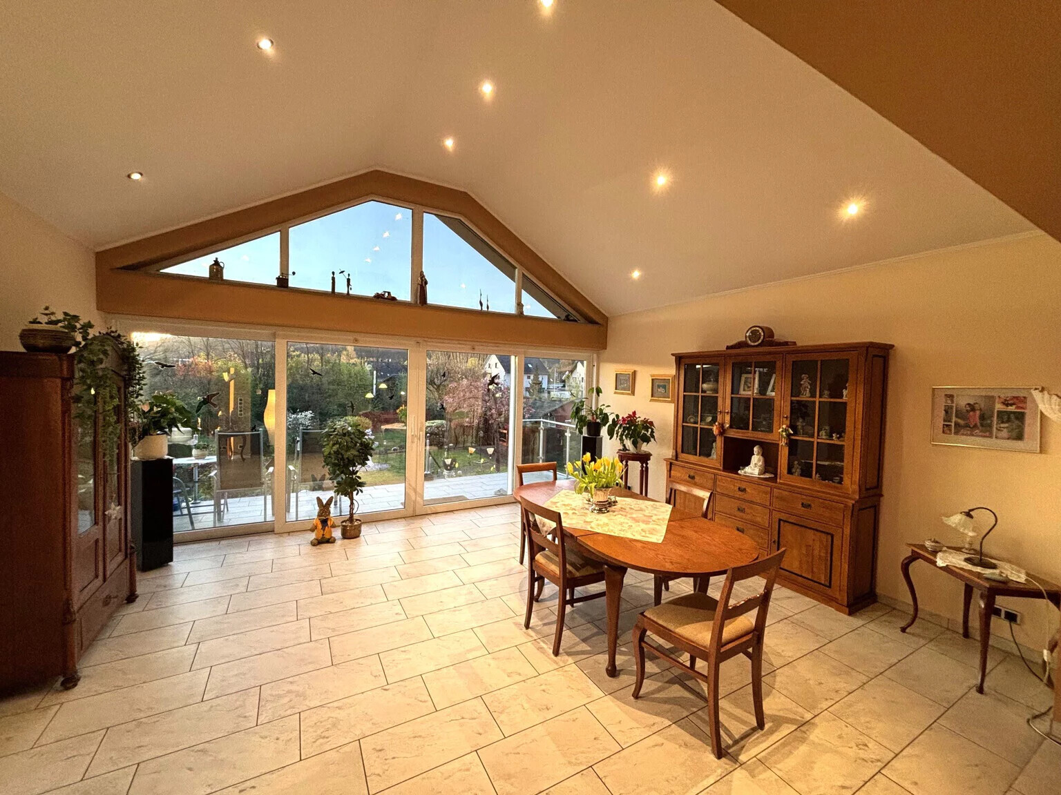

wir stehen gerade vor dem Kauf eines Einfamilienhauses in ruhiger familiären Wohnlage. Zudem steht natürlich die Sanierung und Umgestaltung als besondere Herausforderung an, um ein offenes familiären Wohnkonzept zu gestalten, welches vorübergehend für ca 5 Jahre eine Vermietung im OG oder Nutzung als Ferienwohnung zu lässt.

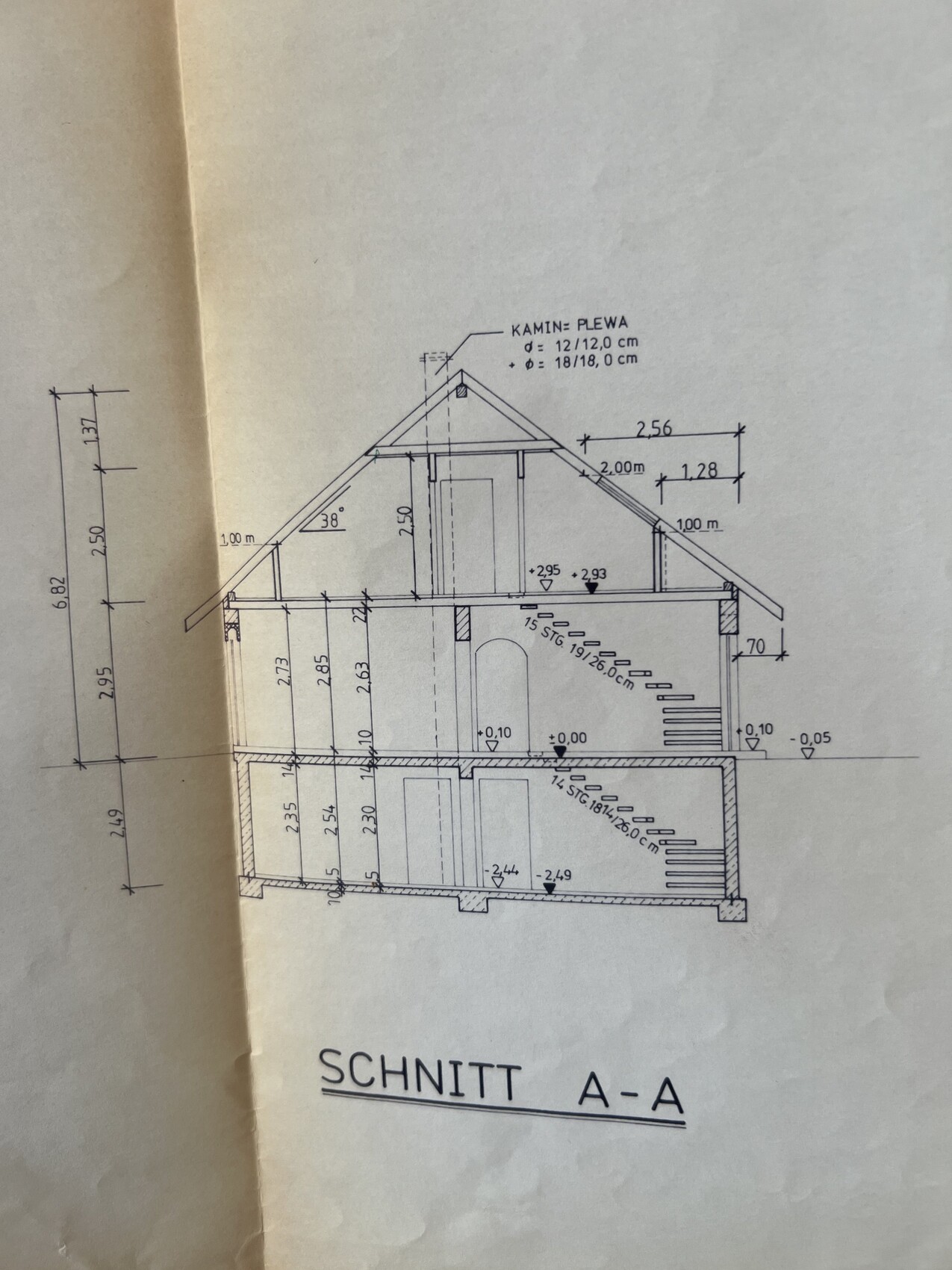

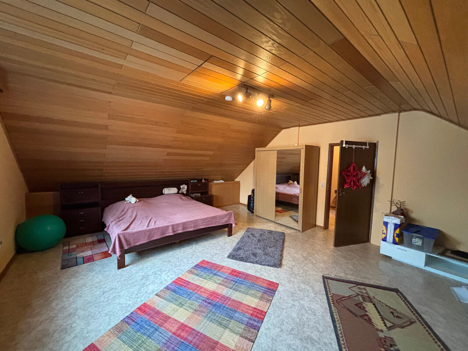

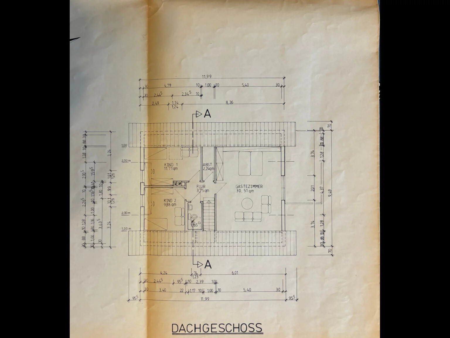

Am wichtigsten hierbei ist die Balance zwischen praktischer und moderner offener Gestaltung im EG als auch im OG, im EG ist diese bereits zum Teil durch den offenen Anbau gegeben. Dahingegen stellt uns das DG vor große Herausforderungen, die durch den Einbau von Gauben (wäre Dach anheben eine Option) gelöst werden soll, um auch hier Wohnraum zu gewinnen. Leider wurde zur Zeit Erbaus kein Kniestock gemauert und die Schrägen drücken stark auf die Räume.
Aktuell ist eine Fußbodenheizung im Anbau vorhanden, diese soll auf der gesamten Wohnfläche ergänzt werden außer in dem bereits 2015 sanierten Bad.

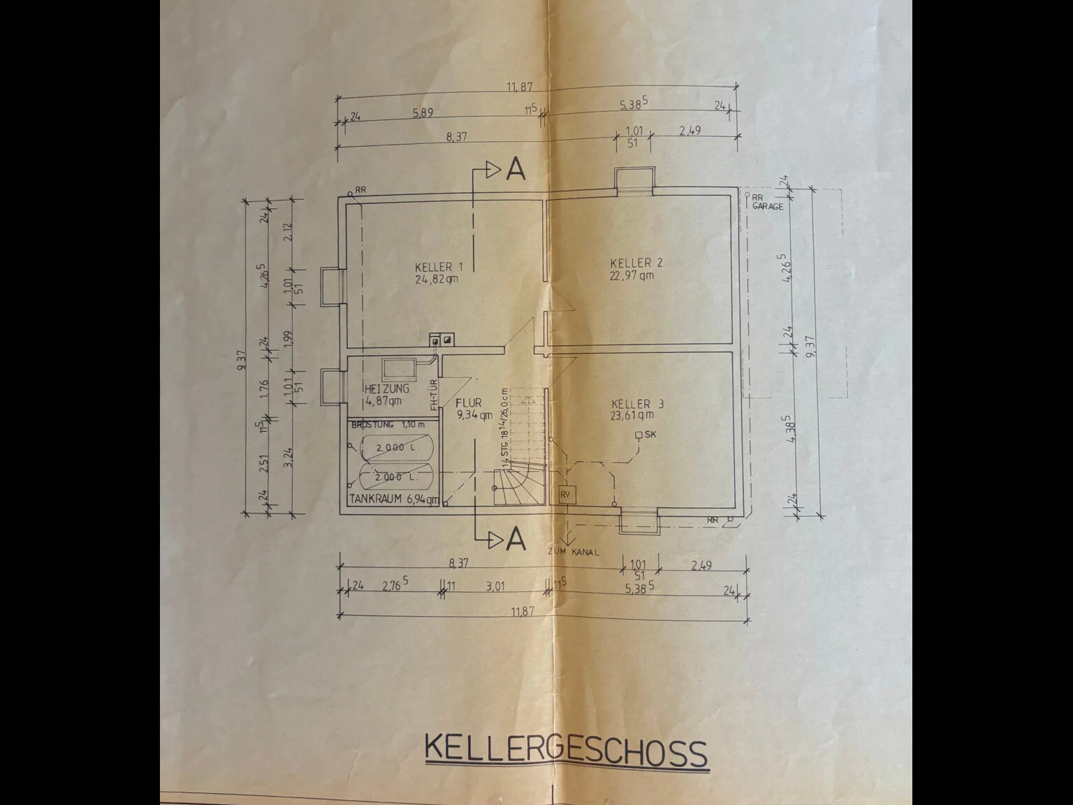

Der Keller soll funktional genutzt werden und es besteht zunächst kein Anpassungsbedarf, die hier verbaute Ölheizung aus 1986 soll zukünftig durch eine WLP ersetzt werden.
Wir freuen uns von euch Feedback und wertvolle Ideen zur Gestaltung zu erhalten, da wir Angst haben auch etwas wichtiges zu übersehen, was deutlich besser gegangen wäre.

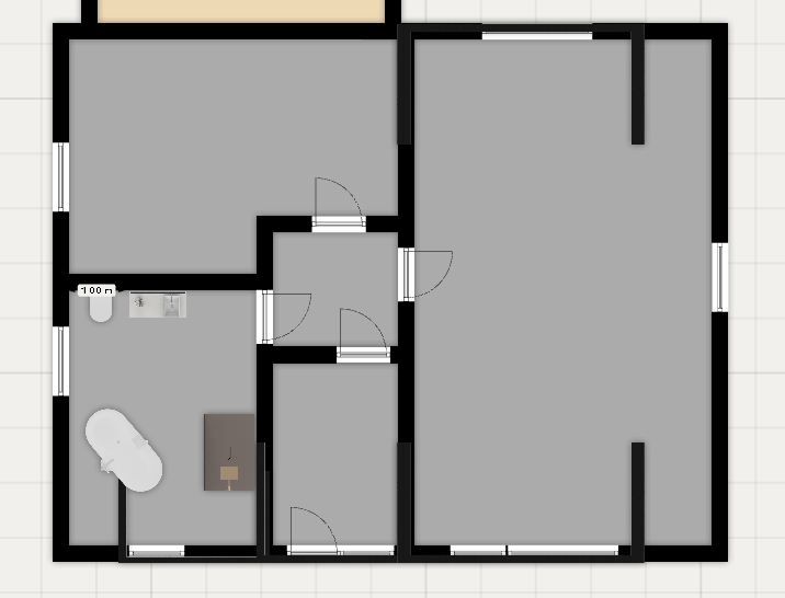

Im Anhang:

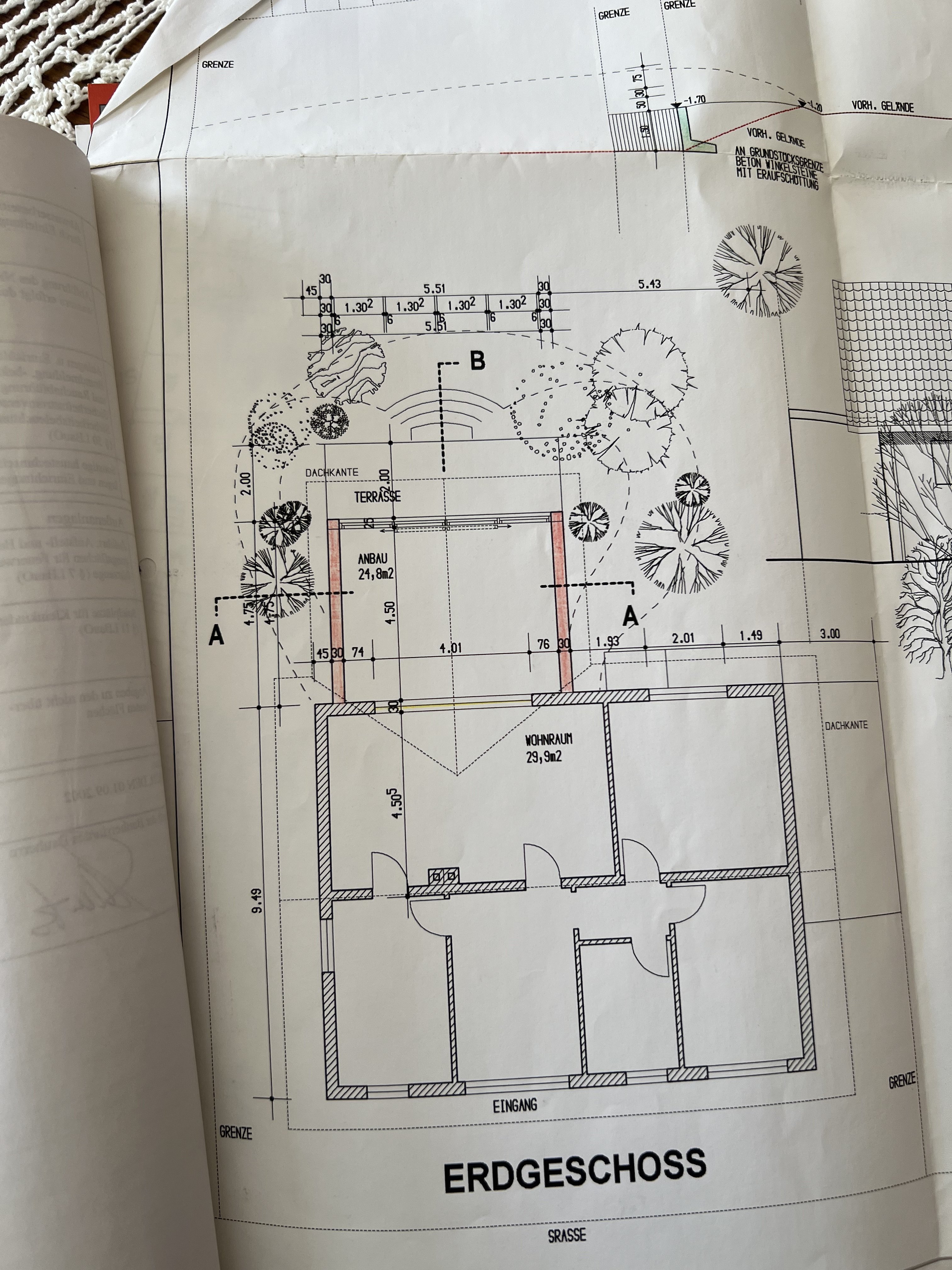

- Grundrisse: Keller, EG, DG

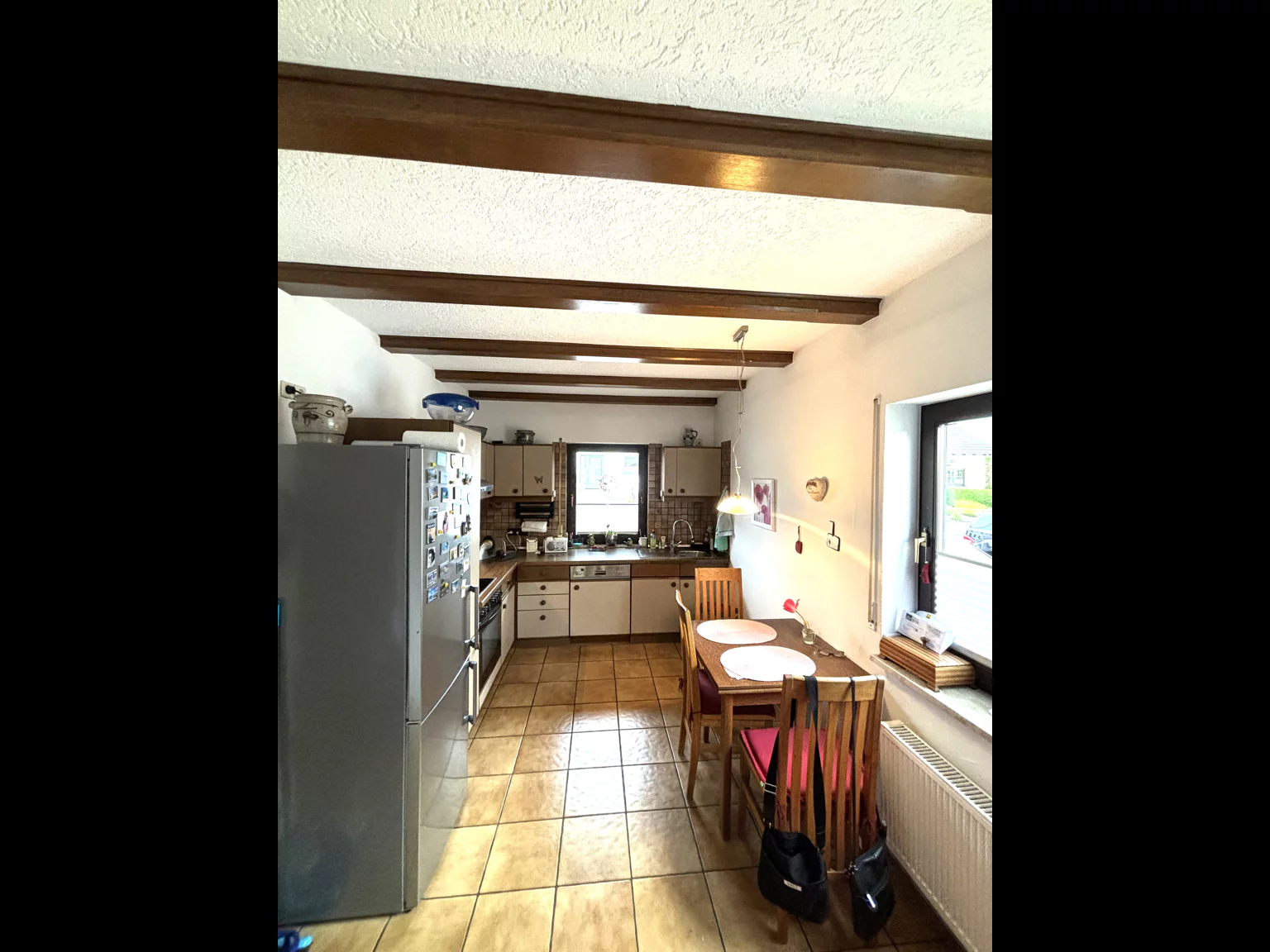

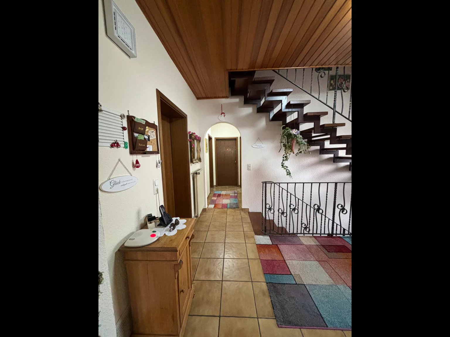

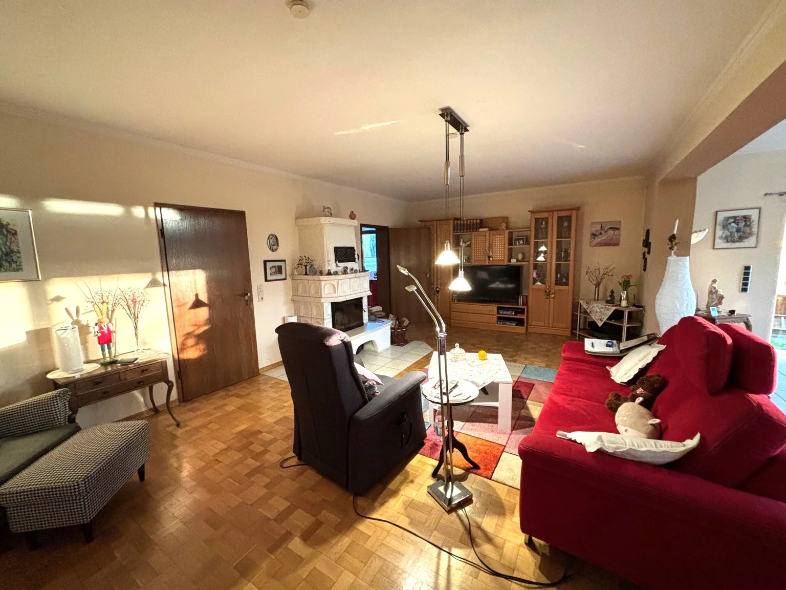

- Bilder EG
- Bilder DG

Freistehendes Einfamilienhaus BJ 1986; Anbau Baujahr 2003.
Baujahr / Fertigstellung: ca. 1986
Erschließung: voll erschlossen
Unterkellerung: voll unterkellert
Zustand: Teilweise sanierungsbedürftig.
Bauart: Massivbau, 30cm KLB Dämmstein
Dachform: Satteldach; 18cm Zwischensparren; großer Dachüberstand
Dach: voll ausgebaut
Fenstertyp: 2-Fach Kunststoff/Isolierglas
Endenergiebedarf: ca 100,0 kWh/(m²a); 67.000 kWh in 5 Jahren gemäß Verbrauchsausweis
Energieausweisklasse: C
Heizung: Ölheizung, Kamin
Gesamtwohnfläche: ca. 177 m²
Grundstücksfläche: 630 m²
Größe des Grundstücks: 630m²
Anzahl Stellplatz: Nach "Bedarf", derzeit 2 (Stellplatz und Garage)
Geschossigkeit: 1,5; Kniestock 0cm
Dachform: Satteldach, zw 20-40 Grad, derzeit 37 Grad.

Keller: Hauswirtschaftsraum, Stauraum, Wäsche, Hobbyraum

EG: Gemeinschaftsbereiche offen, hell und freundlich.
DG: Vermietung und später Eigennutzung, schlafen.

Was gefällt nicht: Dachschrägen im OG; Größe des Flurs; Keine Doppelgarage.

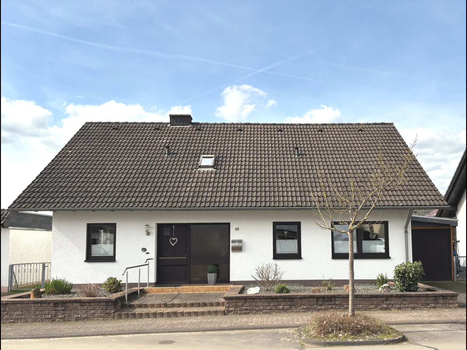

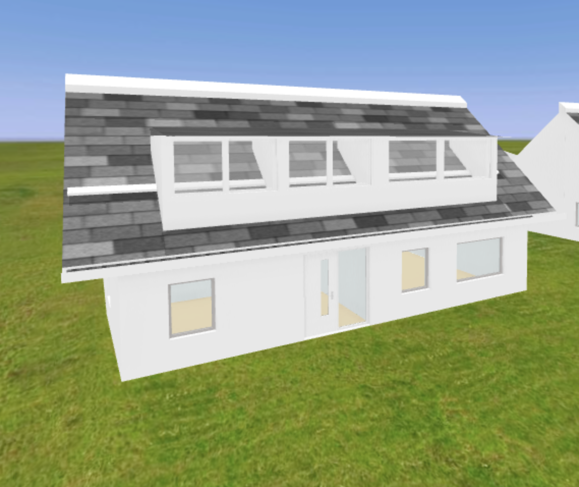

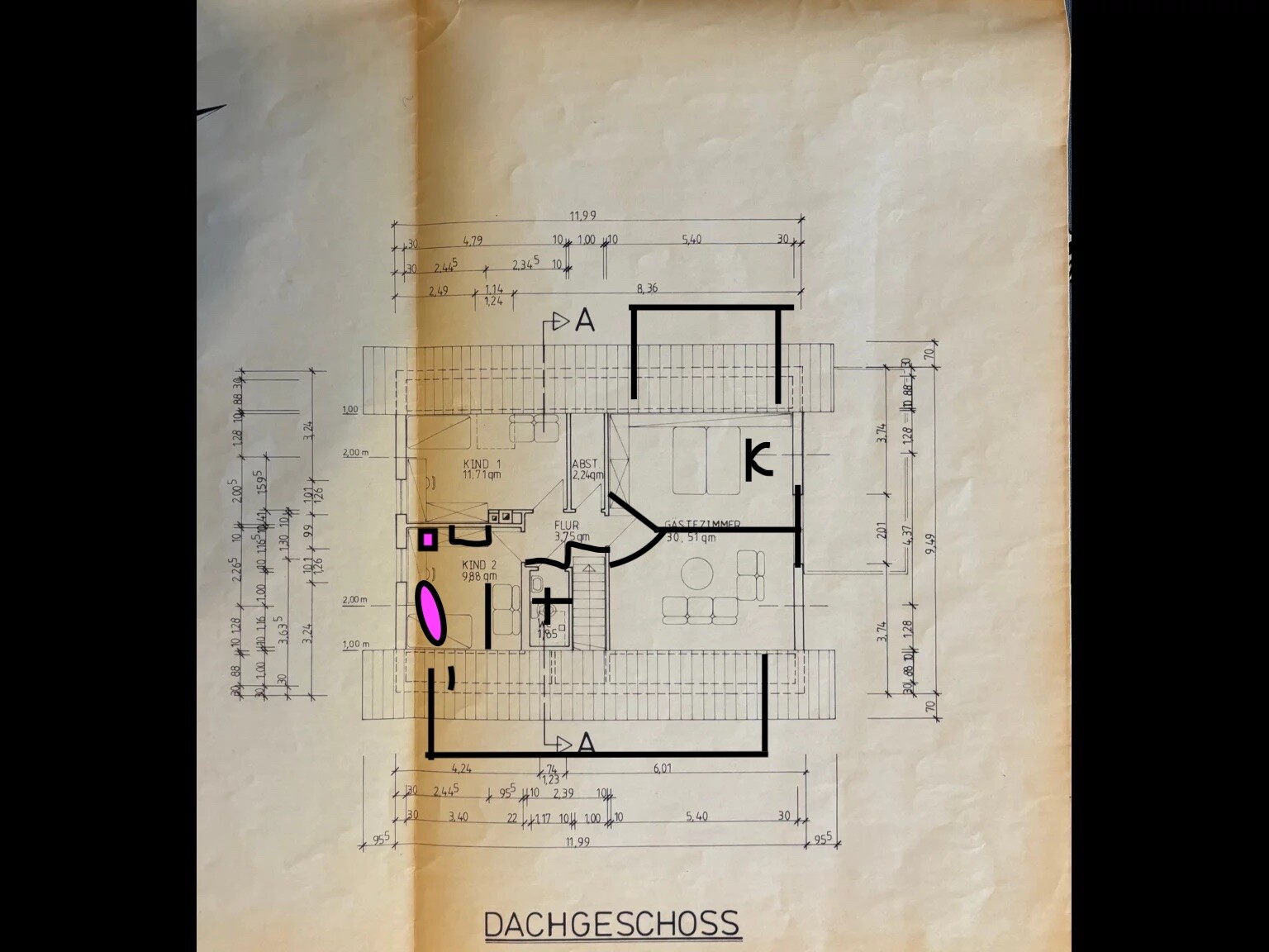

-Front+Rückansicht
-Entwurf Gauben front; Rückseite soll einseitig ebenso eine Gaube.

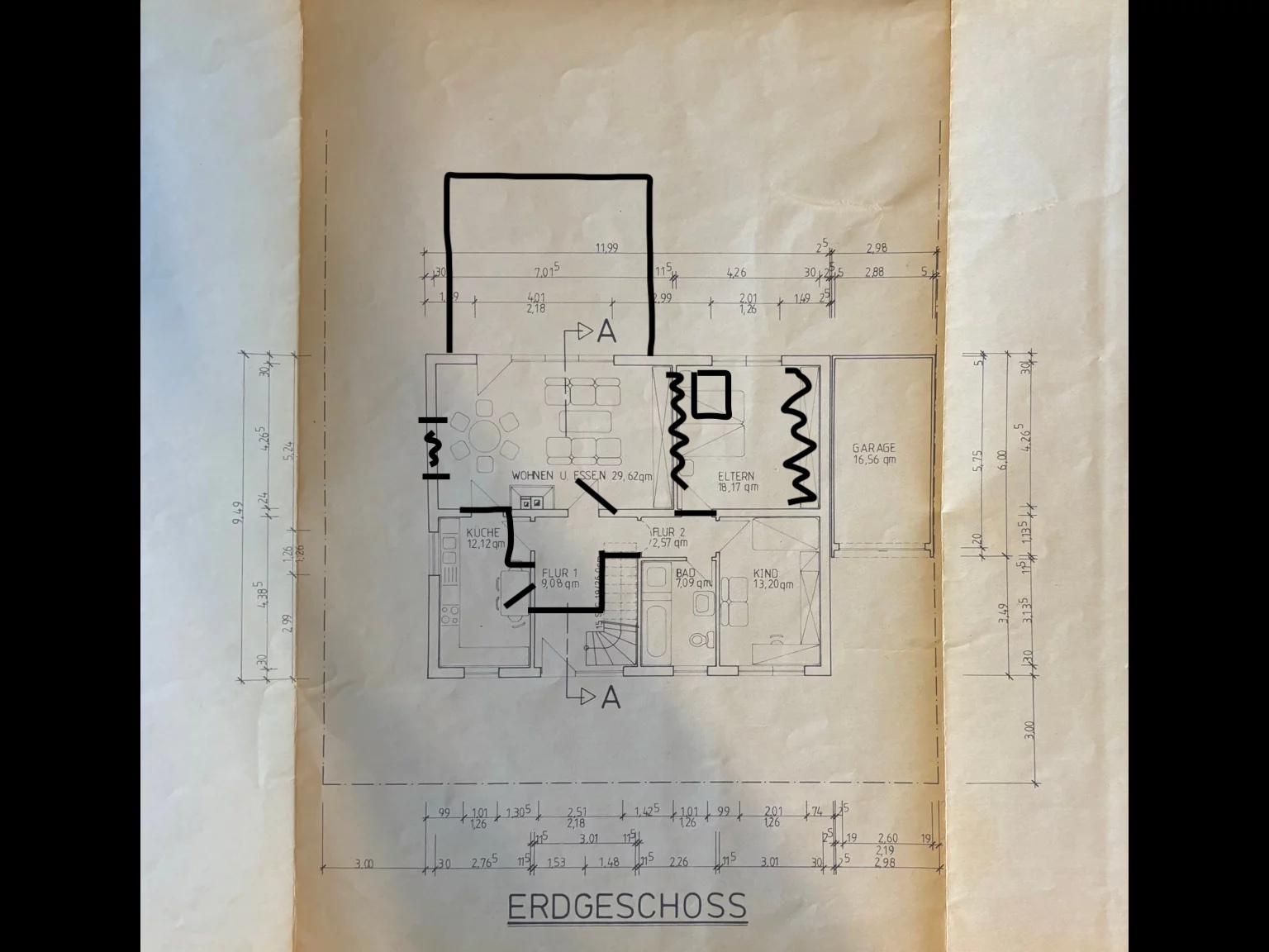

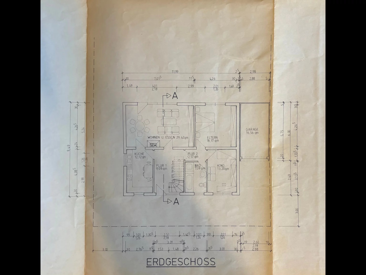

-Grundriss EG: Rechts inkl Abtrennung
- Grundriss DG: sieht im Flur sehr "geknuddelt" aus...

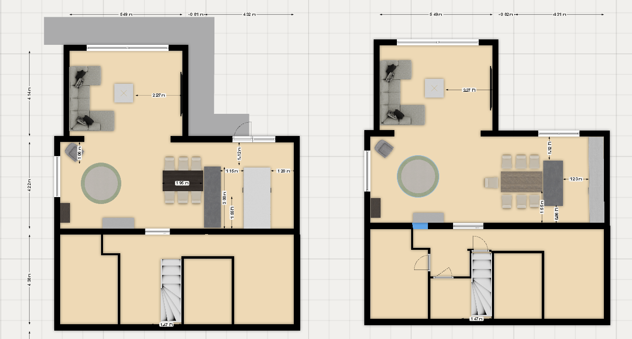

Lassen wir mal die Sinnhaftigkeit bei Seite.

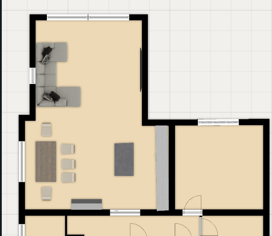

Wie würdet ihr denn da EG planen im Wohnbereich, insbesondere wo soll die Küche hin? Und würde ihr evlt auch die Wand zwischen Wohnen+Eltern entfernen, um einen größeren Bereich hier zu schaffen.
Das ganze sind ohne Wanddurchbruch 53qm und mit ca 70qm. Die Variante ohne Wanddurchbruch erscheint mir die Küchenplatzung schwierig, da eine große Kücheninsel von der Dame gewünscht wird. Das Graue an der Wand wäre der mittleren Kamin.
Lediglich die horizontale Wand ist tragend alles andere sind 11,5er Wände.
