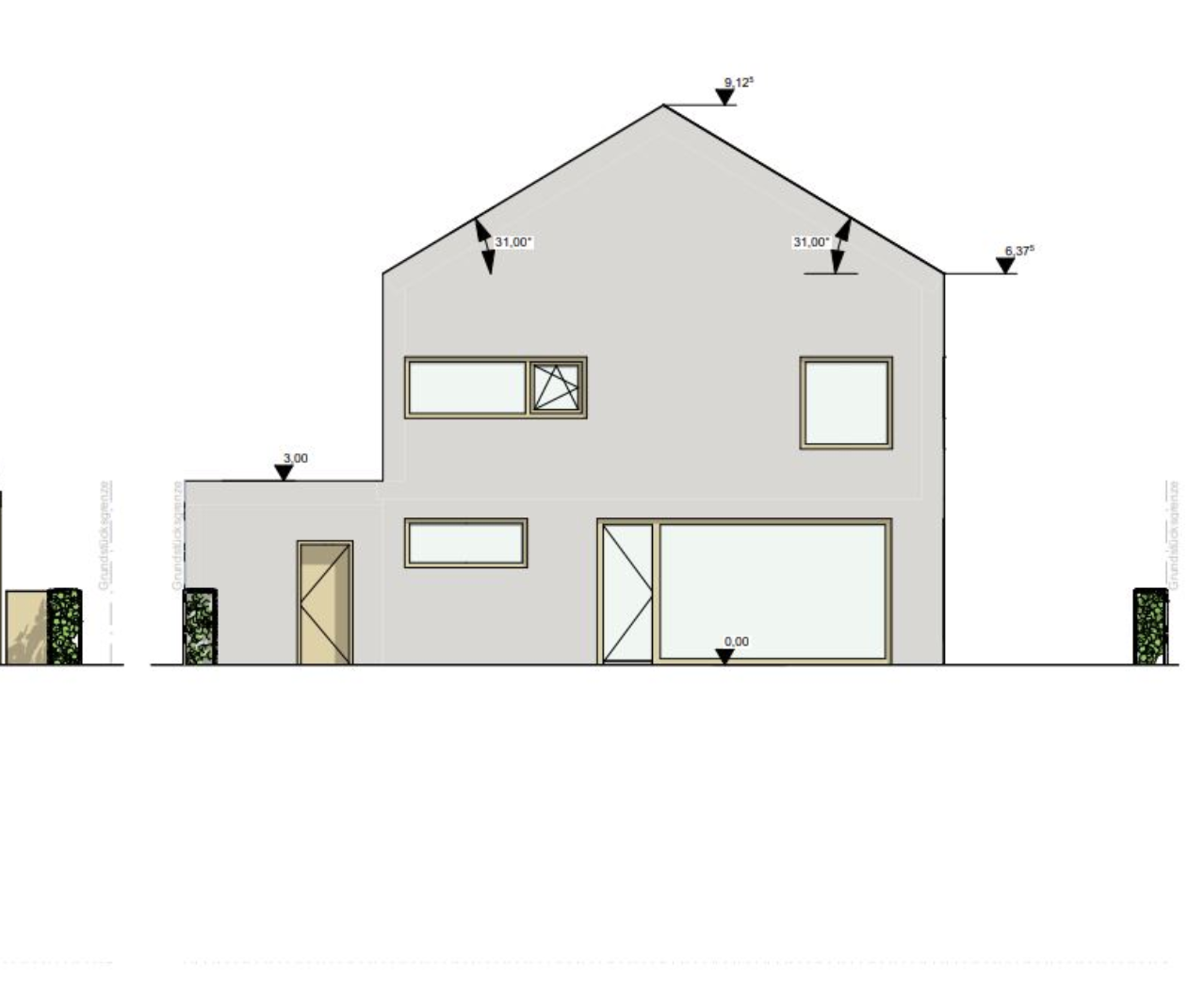

Baufirma hat nun Veto eingelegt und will so nicht umsetzen bei der Umsetzung weil der 2te Rettungsweg nicht vorhanden sei. ( also für NRW ein min 90x120cm Fenster im OG. )
Anruf beim Bauamt: Die sind tiefenenstpannt (gut, was ich rausgefunden habe tragen sie da null Verantwortung).
Architekt sagt auch, ja müsste so passen.
Ich habe mal recherchiert und steige da langsam nicht mehr durch.
Ist die Schwarmintelligent hier in der Lage zu Sagen was nun tatsächlich Phase ist in NRW? Was reicht, was reicht nicht etc.? Das Thema scheint irrsinnig komplex zu sein und wird mal sehr ernst genommen und geprüft und mal völlig egal genommen von den Bauämtern.
Danke euch!
Pläne und Ansichten einstellen. Habe auch keine Lust auf 24 Seiten Thread.
Gar keine Fenster im OG vorhanden? Welche Brüstungshöhe?
Müsst oder "Ist korrekt geplant!"

Und ich würde im Zweifelsfall auf Brandschutz setzen, statt auf "das geht schon". Ich habe aber auch gegen die ästhetischen Bedenken meiner Frau überall Rauch- und Brandmelder installieren lassen und in den Kinderzimmern Rettungsrollleitern. Ein Hausbrand und es kommen nicht alle raus, das ist mein größter Albtraum.
