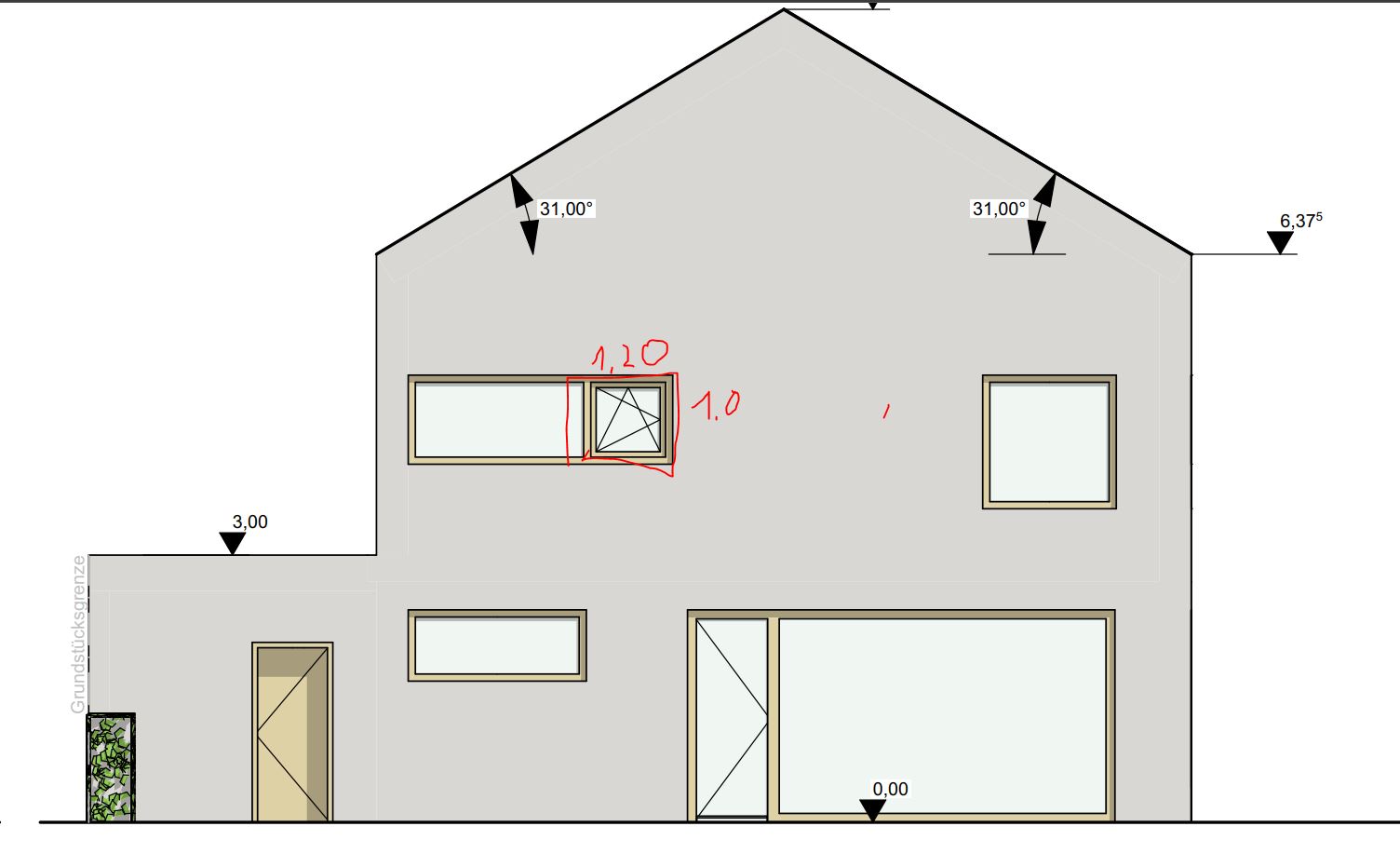

Dann werden wir glaub ich folgendes tun. KipDreh Element in dem Schlafzimmerfenster weiter machen. Lichtband unten entsprechend an oben anpassen. würde die Fassaden so gut wie gar nicht verändern (ich finde da dann zwar nicht mehr ganz so schön, aber so sei es) und die Anforderung soweit erfüllen denke ich.
Ansicht eines zweistöckigen Hauses mit Satteldach, Fenstern und Türen
hanse987
Nicht übersehen, dass 0,9x1,2 die lichte Größe der Fensteröffnung ist und nicht die Außenabmessung des Fensterrahmens.

Ich Stelle mir gerade die Feuerwehr vor bei einem Brand " Jungs wartet wir suchen das passende Fenster durch das wir Reinsteigen können" und das bei einem Einfamilienhaus.
Maulwurfbau
Ich gehe auch davon aus, dass es dabei auch völlig egal ist Was das Bauamt genehmigt hat, oder?
