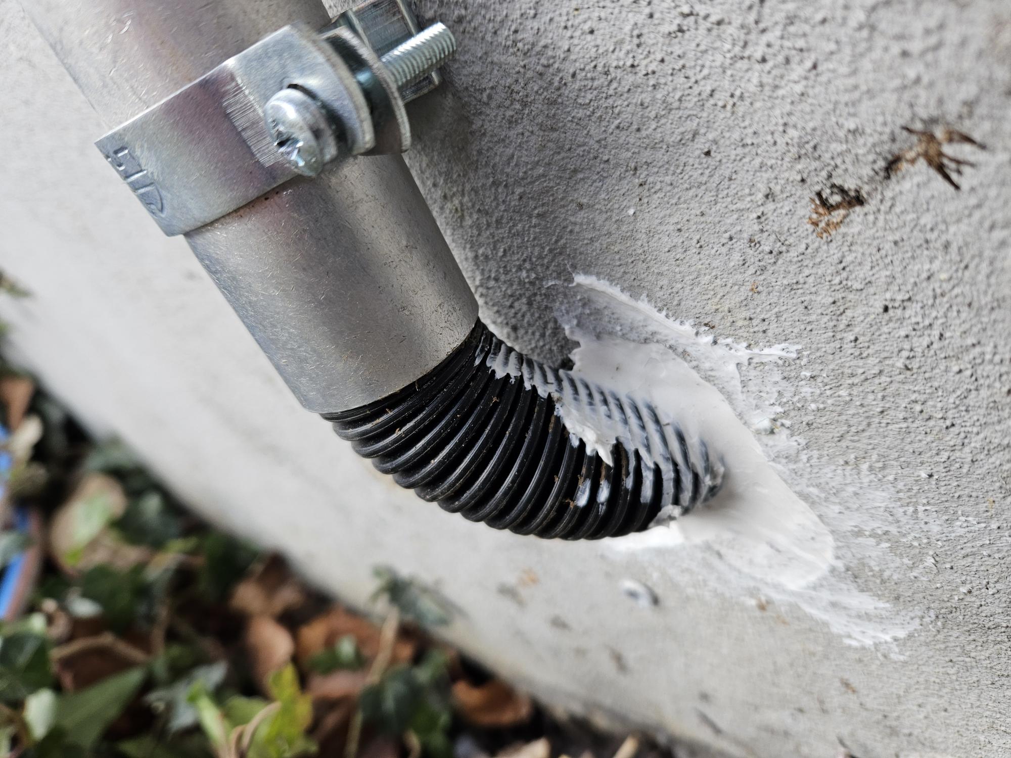

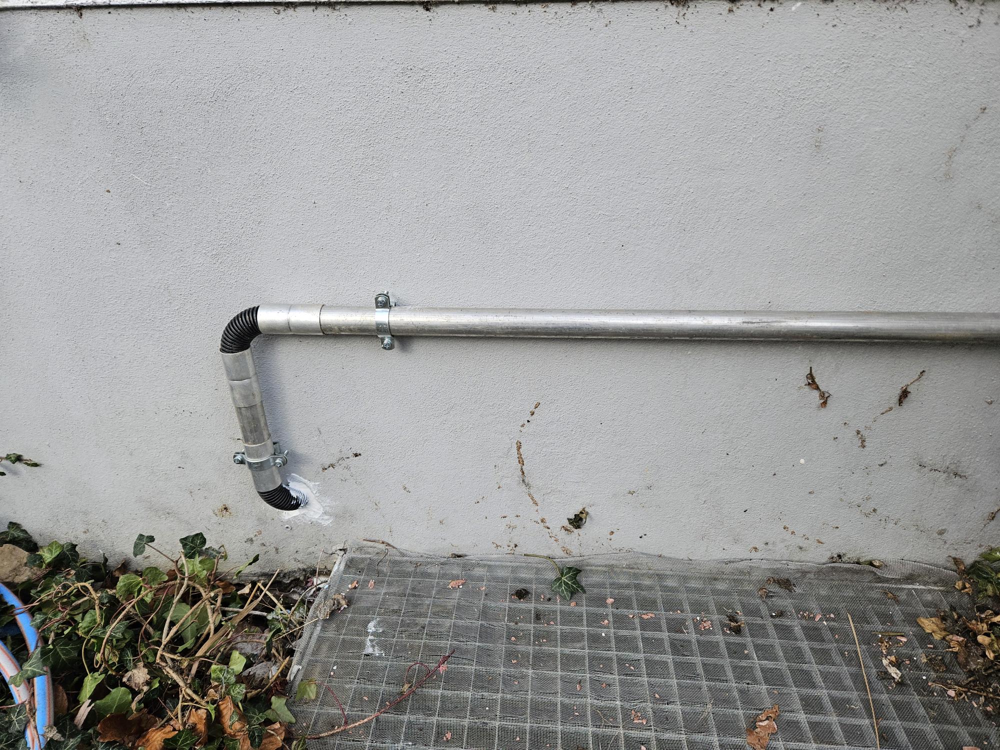

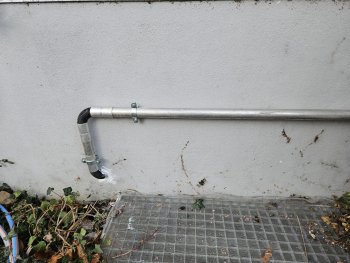

die Leitungen von unserer neuen Photovoltaik-Anlage wurde durch die Hauswand in den Technikraum geführt und mit Acryl abgedichtet (s. Bilder, Durchmesser ca. 3,5cm). Ist es möglich, im Nachhinein eine Dichtmanschette oder Ähnliches anzubringen, um das langfristig dicht zu bekommen?

Das hätte man definitiv schöner machen können. Eine Manschette kannst du dir an dieser Stelle sparen, die trägt nur noch dicker auf. Ich würde mal lieber in Erfahrung bringen was das für ein Leerrohr ist. Hält das die nächsten 20 Jahre der UV Strahlung stand? An dem Acrylunfall kannst du nicht mehr all zu viel ändern. Die Fassade etwas reinigen und überstreichen. Es muss ja eigentlich nur Spritzwasser standhalten.
