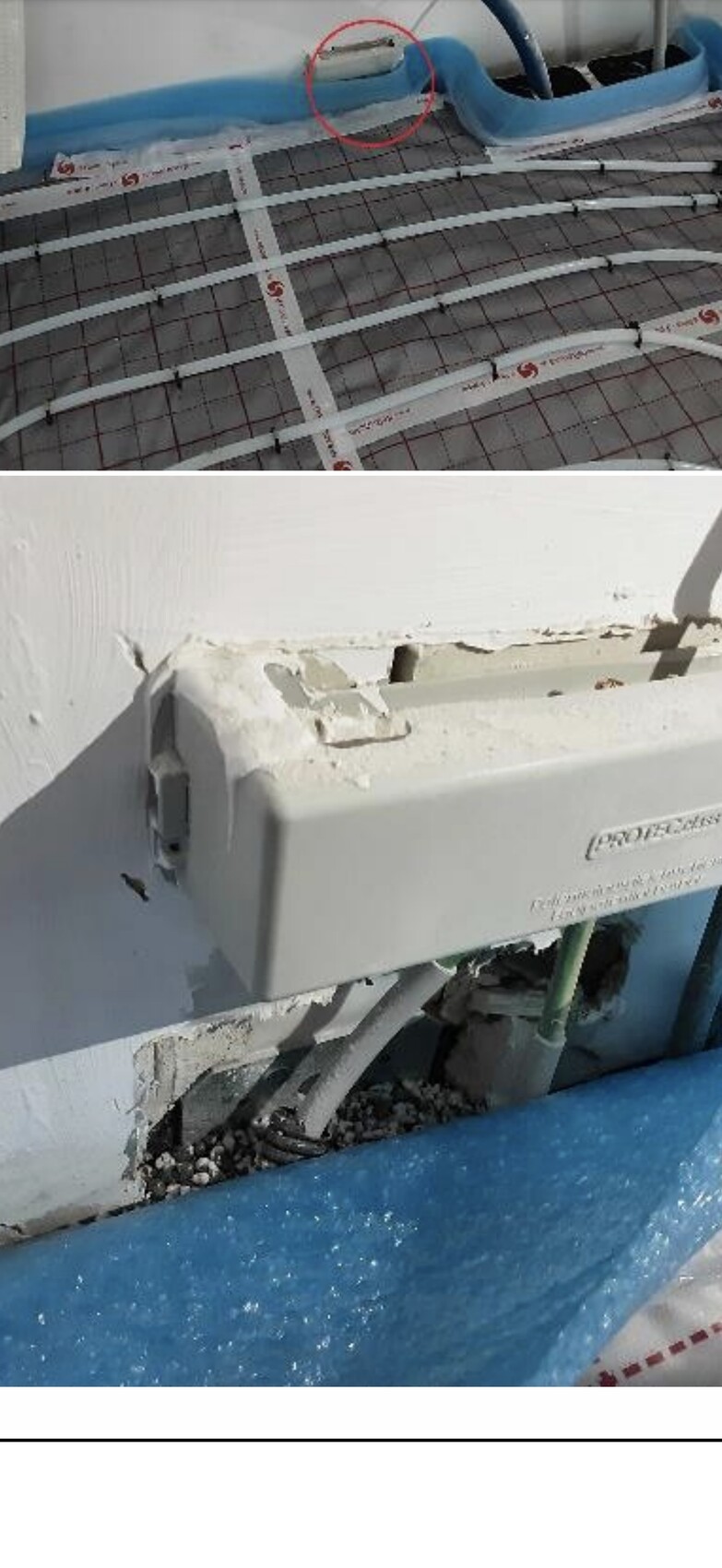

der Dampfdichte Anschluss an die Bodenplatte ist bei uns lt. Bausachverständigten nicht in Ordnung.
Unser Bauleiter hat zwar etwas angepasst, jedoch noch nicht alle Stellen..
Es kommt demnächst der Estrich. Wie wichtig ist ein vollständig dampfdichter Anschluss und muss ich auf eine vollständige Abdichtung an diesen Stelle bestehen?
Sind hier in einigen Jahren Problem zu erwarten oder ist das wie eine schraube in der Dampfbremse und da passiert nicht viel?

Ich sehe auf dem Foto eine potentialausgleichsschiene, eine Fußbodenheizung und eine Wand.
Erklär uns doch die Situation etwas genauer, evtl. hilft auch eine Skizze.
Ich nehme an ihr habt keinen Keller und die Bodenplatte ist das erdberührende Bauteil. Ihr werdet eine Abdichtung gegen Dampfdiffusion z.B. Bauder oder dergleichen aus Aluminium haben. Vermutlich geht es dann um das Anschlussdetail wegen den Leerrohren/Kabeln welche man auf den Bildern sieht.

Sehe hier auch nur eine normale Vorbereitung für den Estrich. Nix dampfdichter Abschluss (den gibt es in diesem Stadium auch gar nicht und ich wüsste auch nicht, was das sein sollte). So sieht jeder Boden vor dem Estrich aus.
Erklär mal Dein Problem genauer.

Auf die Bodenplatte kommt meist Alukaschierte Abdichtung, die aufgeschweisst wird, sollten dort Rohrdurchstösse etc. sein, die nicht perfekt mit der Alubahn umschlossen werden (können), gibt es bitumenhaltige, flüssige Abdichtung, so dass der Boden vollflächig abgedichtet ist.
